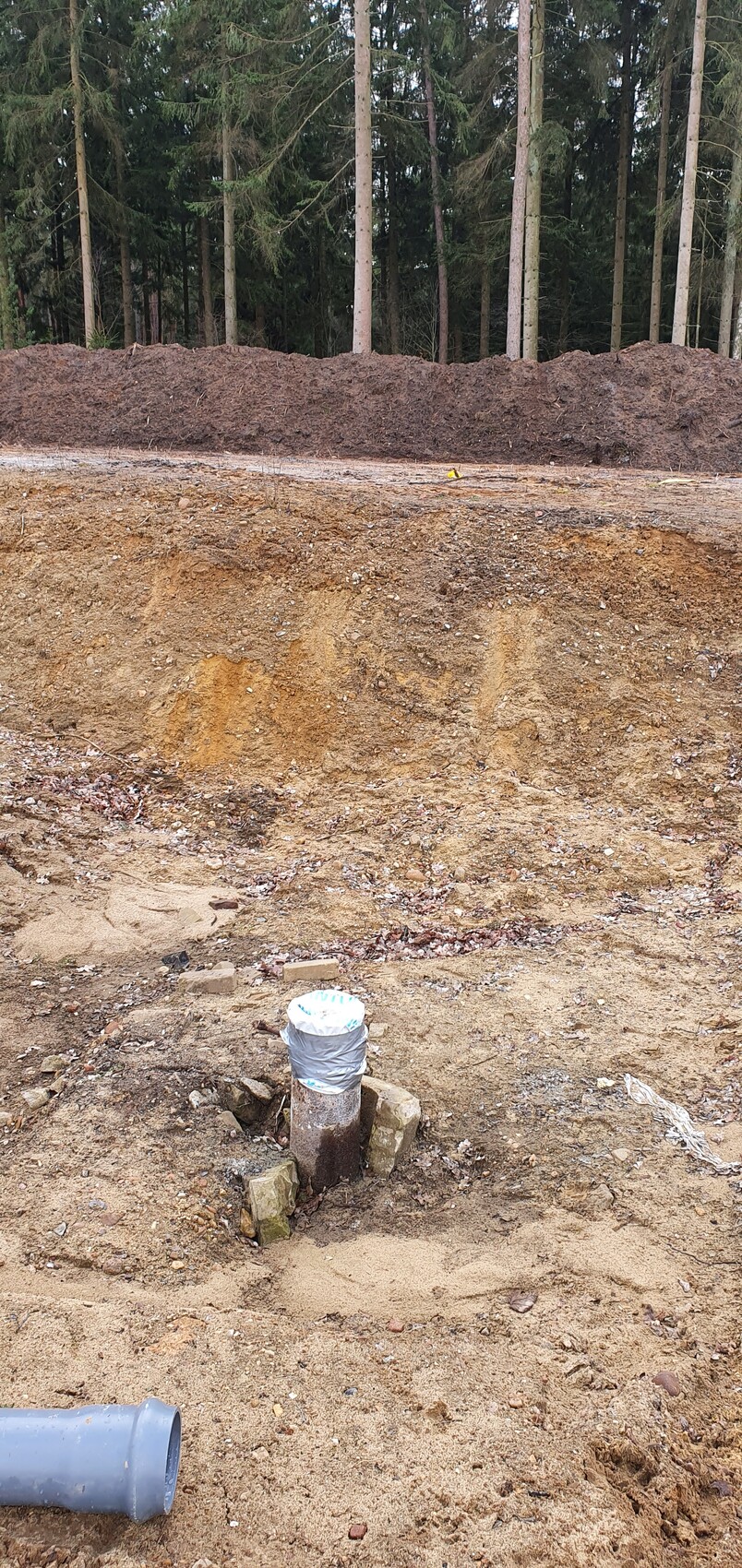

So, jetzt haben wir heute auch mehr Daten und einen Kaufvertrag bekommen... wir müssen uns mal alles ganz genau anschauen. Die grundsätzliche Lage von dem Grundstück ist echt schön. Allerdings sind 2 Dinge, die ich noch mal weiter erforschen muss und gerne hier mal nachfragen muss, worauf ich achten soll.
1. Es gibt dort wohl einen alten Förderbrunnen, der nicht mehr komplett abgetragen wird vom Verkäufer. Im Kaufvertrag steht: Dem Käufer ist bekannt, dass sich auf dem vertragsgegenständlichen Grundstück ein Brunnen befunden hat, der vom Verkäufer bis mindesten 3 Meter unter Gelände demontiert und mit Zement verplombt worden ist. Die Lage des ehemaligen Brunnens ergibt sich aus dem dem Käufer bekannten und vor der heutigen Beurkundung übergebenen Lageplan.
Sieht dann so aus
Baugrube mit Rohrinstallation und Erdreich, Wald im Hintergrund
Laut dem Sanierungsbericht, war geplant den komplett weg zu machen, wurde aber kruzfristig abgesagt - Gründe wurde nicht aufgeführt. Einen genauen Lageplan wo der eingezeichnet ist haben wir auch nicht bekommen. Muss ich noch mal anfragen.

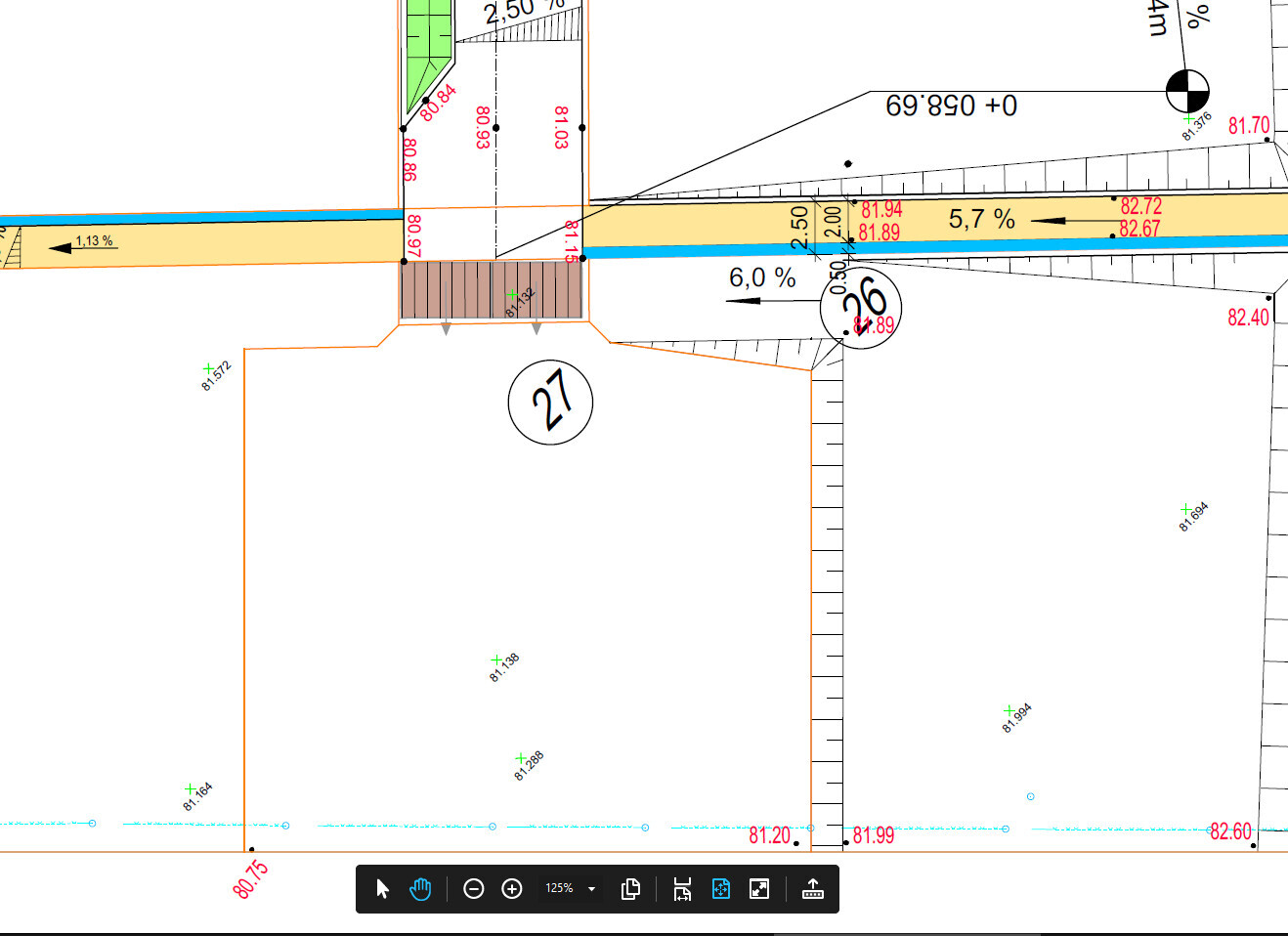

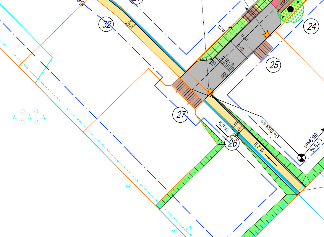

Ich vermute: an die öffentliche Straße gerollt. Und ich könnte mir vorstellen, daß man von 24 (evtl. auch falls man da nicht von der Privatstraße einfahren muß) Miteigentümer der Privatstraße werden muß. Meine Favoriten wären wohl 19 und 15.
Und da kommt 26 nicht aufs Grundstück ohne vorne über die 27 oder den Fußweg zu fahren. Deshalb ist mir das ein bisschen schleierhaft. Die blaue Linie würde da ganz gut zu einem Wendehammer am Ende der Privatstraße passen aber das nimmt ja auch etwas vom Grundstück weg
ich tendiere ebenfalls zu 26, würde aber erfragen, was noch so geplant ist, denn die Lage sieht aus, als werde mit weiterer Bebauung geplant. Dann kann 26 nicht mehr so toll sein.
Stimmt. Bei Nr. 2,3 und 32 haben sie auch den Fehler gemacht. Ich geh mal davon aus, dass es sich bei den Endbereichen der Privatstraßen um Verteiler handelt...

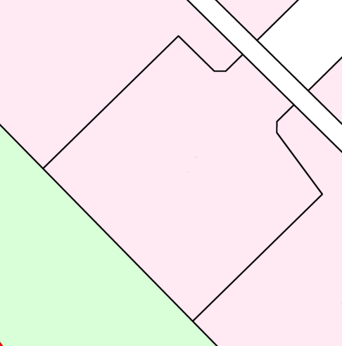

Laut Kataster sieht das Grundstück so aus
Grundrissplan mit farbigen Parzellen und Grenzlinien zur Grundstücksaufteilung.
In den Unterlagen, die wir nun bekommen haben, wird dieser Zufahrtszipfel allerdings nun als Grundstückszufahrt für unser und die benachbarten Grundstücke ausgewiesen - der Zipfel sind ca 26 m², die dann unsers sind aber wohl als Zufahrt für die Nachbargrundstücke herhalten müssen..?

DIe genannten Dokumente wirst Du vermutlich beim Notarvertrag erhalten. Du hast ja nur erst den Entwurf bekommen. Die im Vertrag ganannten Unterlagen solltest noch nachfordern. Der Brunnen ist doch offensichtlich. Den kannst doch sehen.

Moin! Privatstrassen gehören zu je 1/5 den 5 unteren Grundstücken, die da ihre Zufahrten haben. Also vor 2 Wochen waren die Vermessungspunkte nocht nicht da, da waren noch Sandberge. Die Erschließung soll nach Ostern durch sein. Ja, sicher "sehe" ich den, aber ich hab keine Unterlage wo der aufm Grundstück ist (innerhalb der Baugrenze z.b.) Und ist das nicht zu spät erst beim Notartermin diese Unterlagen zu bekommen? Und ja, ist erst der Entwurf.
