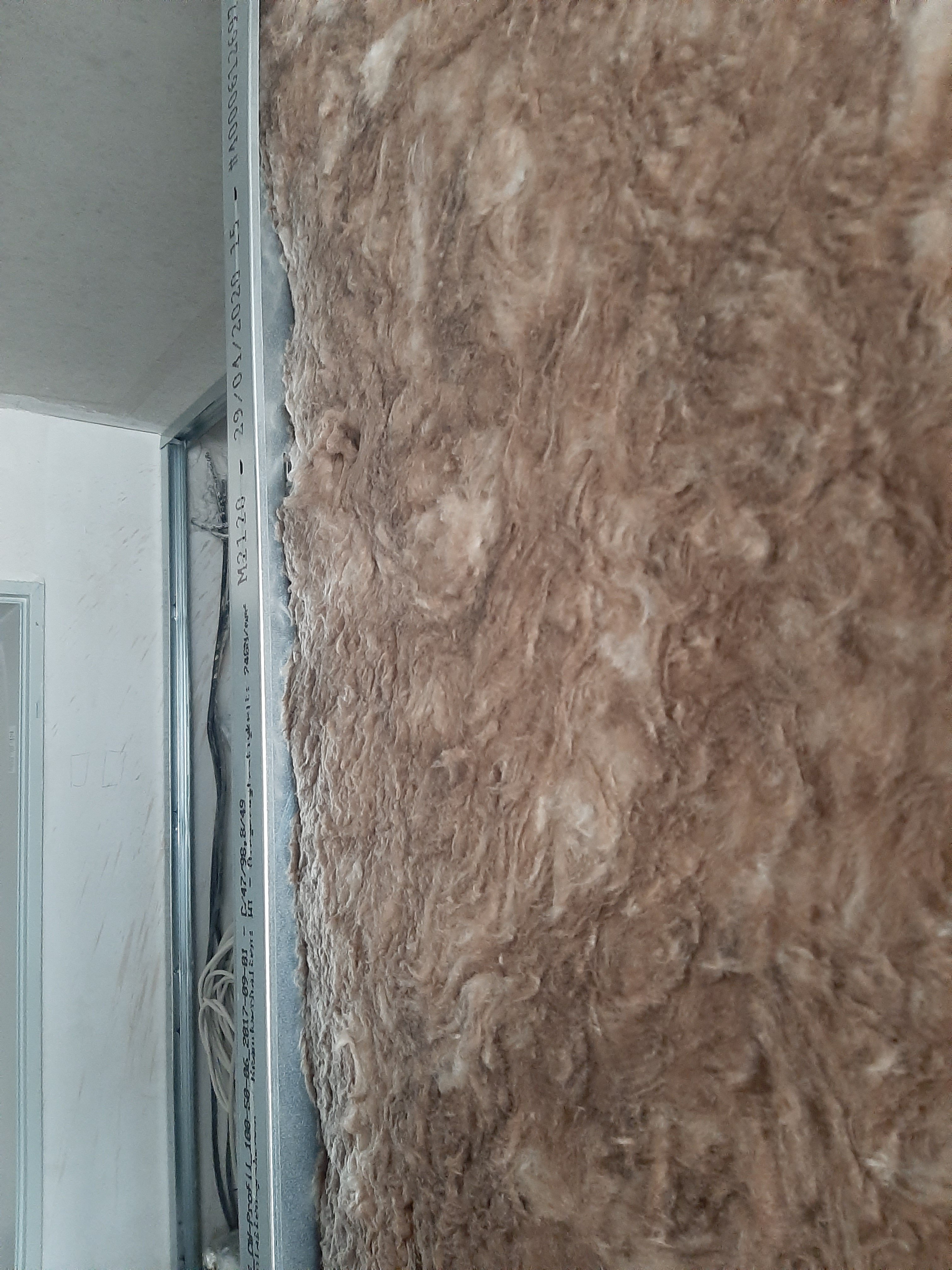

Benutzt werden Profile von Knauf CW75 (75mm) und dazu eine Mineralwolldämmung von Knauf (40mm). Laut Knauf müssen diese abgleitsicher angebracht werden, da diese den Hohlraum nicht zu 80% ausfüllen
Sprich die Trockenbaufirma benutzt eine Dämmung, die den Hohlraum im Anschnitt nicht vollflächig ausfüllt? Ich kann nicht beurteilen was euch geschuldet wird, aber ich würde es privat nicht bauen.
Zum Thema Beplankung: Als reine Trennwand kann man es schon 1-seitig beplanken. 2-seitig ist dort zu empfehlen, wo Lasten zu erwarten sind. Aber selbst dann sollte zumindest dort, wo etwas angeschaubt wird (Küche, Badezimmerheizkörper etc.) eine OSB Platte als Verstärkung angebracht werden. Eine vollflächige Verkleidung mit einer OSB Platte ist natürlich schöner, aber euch teurer und muss nicht zwingend sein, wenn man sich an die vorgegebenen Höhen halten kann.

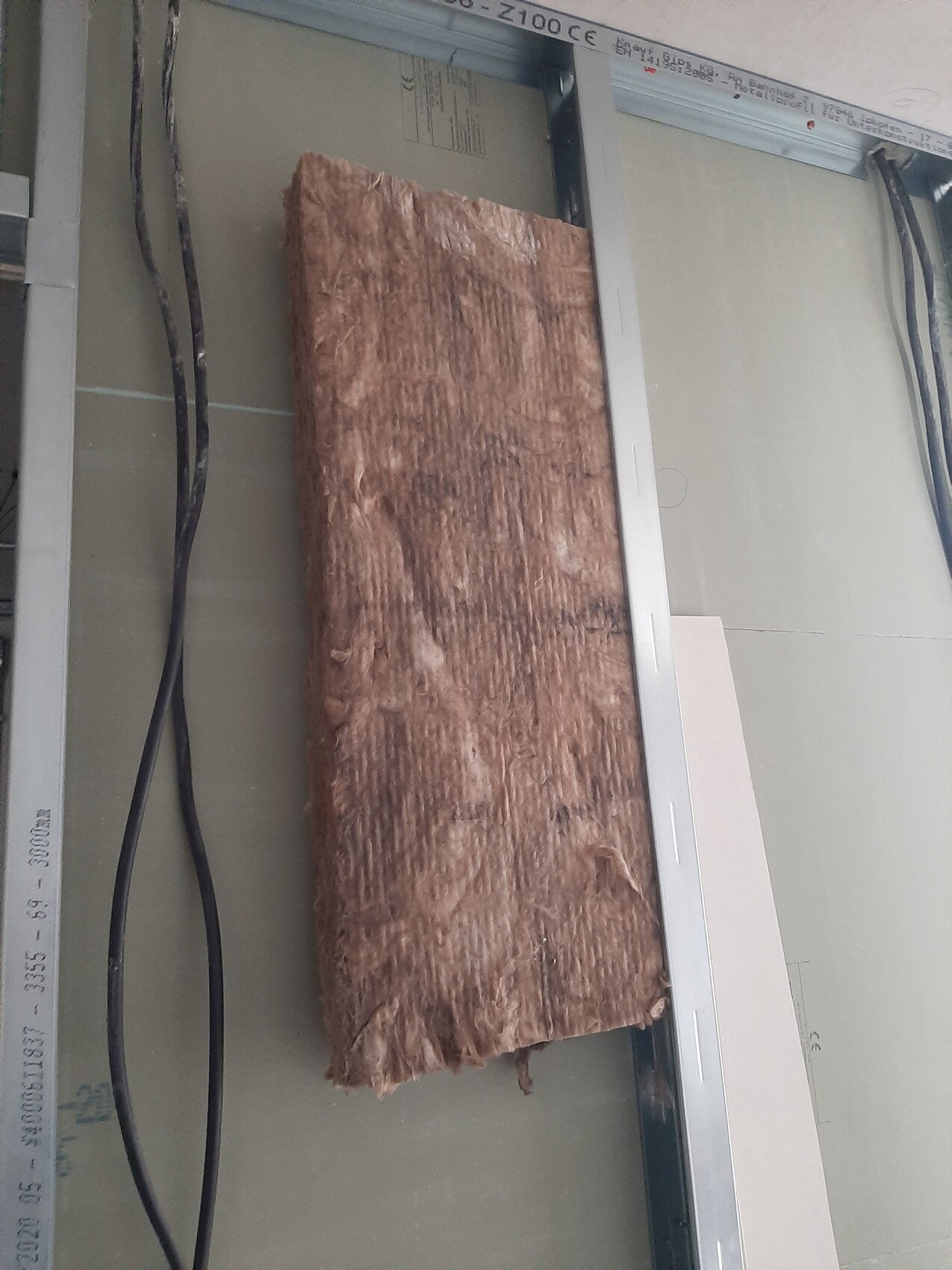

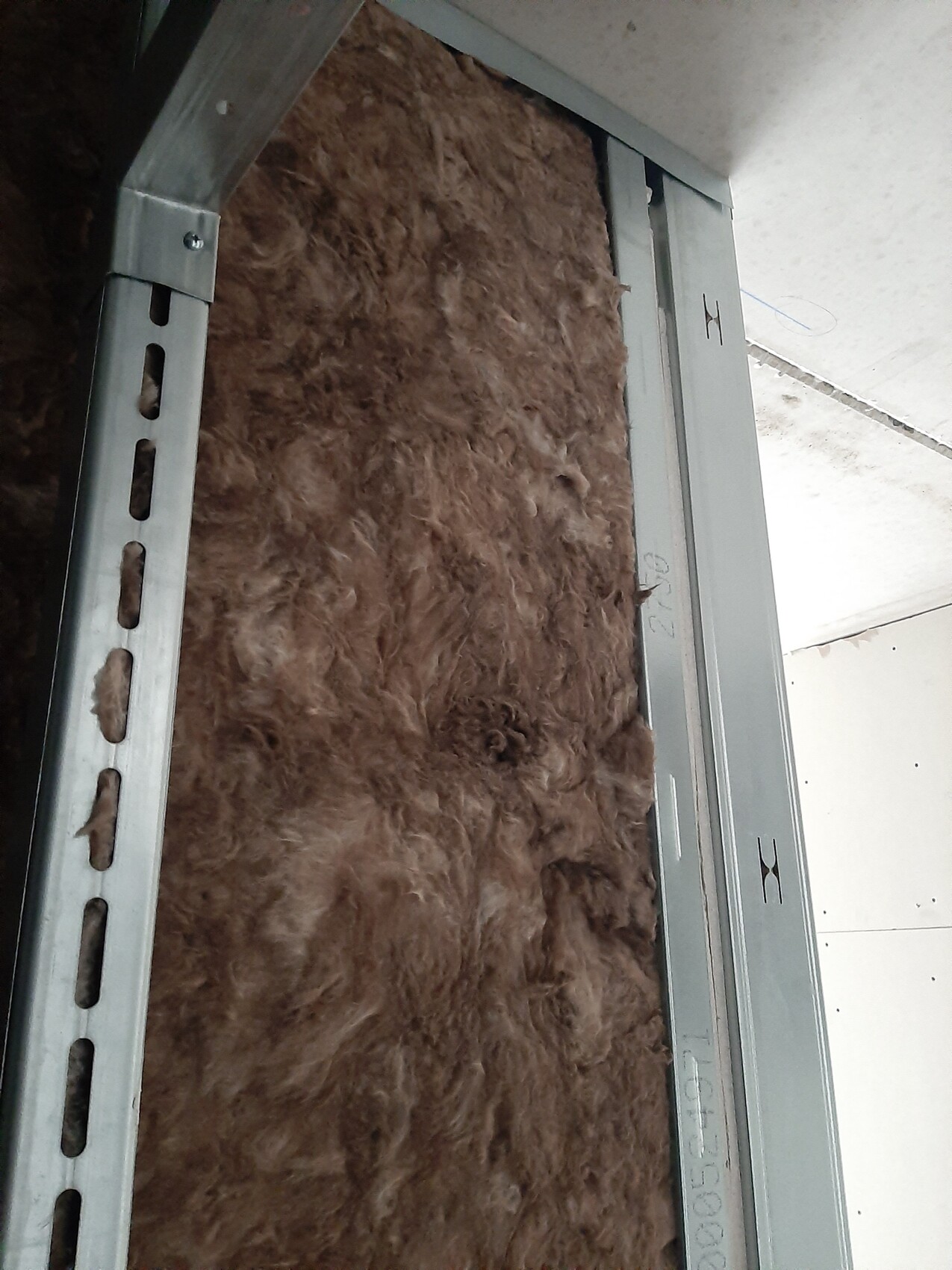

Ich war etwas zu vorschnell mit der Aussage, dass eine 40mm Dämmung in einem 75er Profil zu dünn ist. Das kommt aufs Produkt an!
Ich habe eben einmal eine 40ger Platte in ein 75er Profil gesteckt und die Platte füllt den Hohlraum sehr gut aus. Die Dämmung hält von allein.
Ich nehme damit meine Aussage, dass ihr mit Lärmproblemen zu rechnen habt, zurück. Durch die 1-fache Beplankung fehlt natürlich etwas Masse, die daraus resultierenden Schallprobleme möchte ich aber nicht beurteilen. Erstmal so viel um die Sorge zu nehmen, wenn die Dämmung so aussieht wie auf dem Bild ist es für mein Verständnis in Ordnung. Ich würde es nicht beanstanden. Es müssen ja auch noch Dosen und Kabel in die Wand.

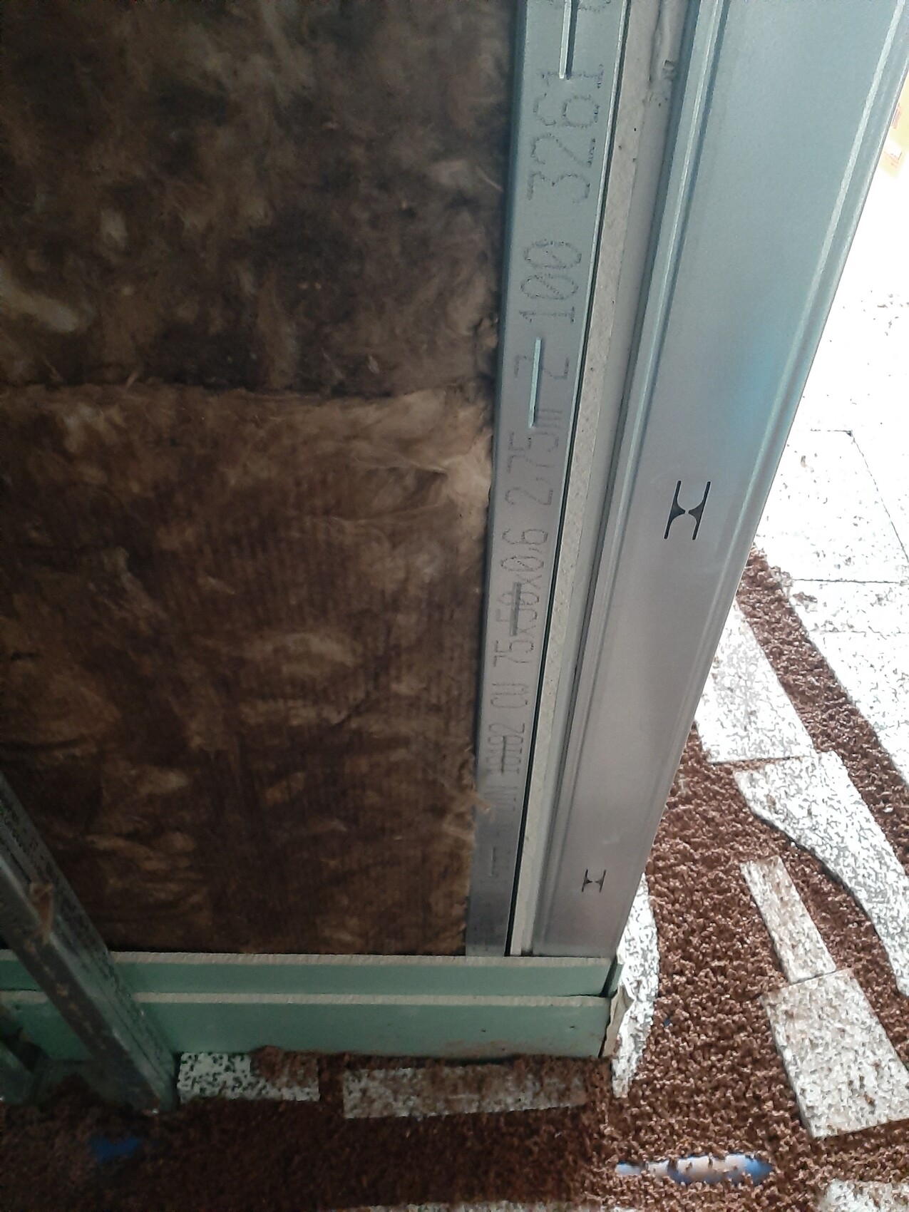

Außerdem habe ich den Fall fotografiert, wo eine 40er Platte in einem 100er Profil ist. Dort sieht man, dass der Hohlraum nicht ausgefüllt ist. Dies werde ich bspw. als Mangel anzeigen und beheben lassen (Nein das war jetzt kein Zufall, sowas bemerkt man i.d.R. vor einer "Wand- und Schachtabnahme" vorm Schließen ).
