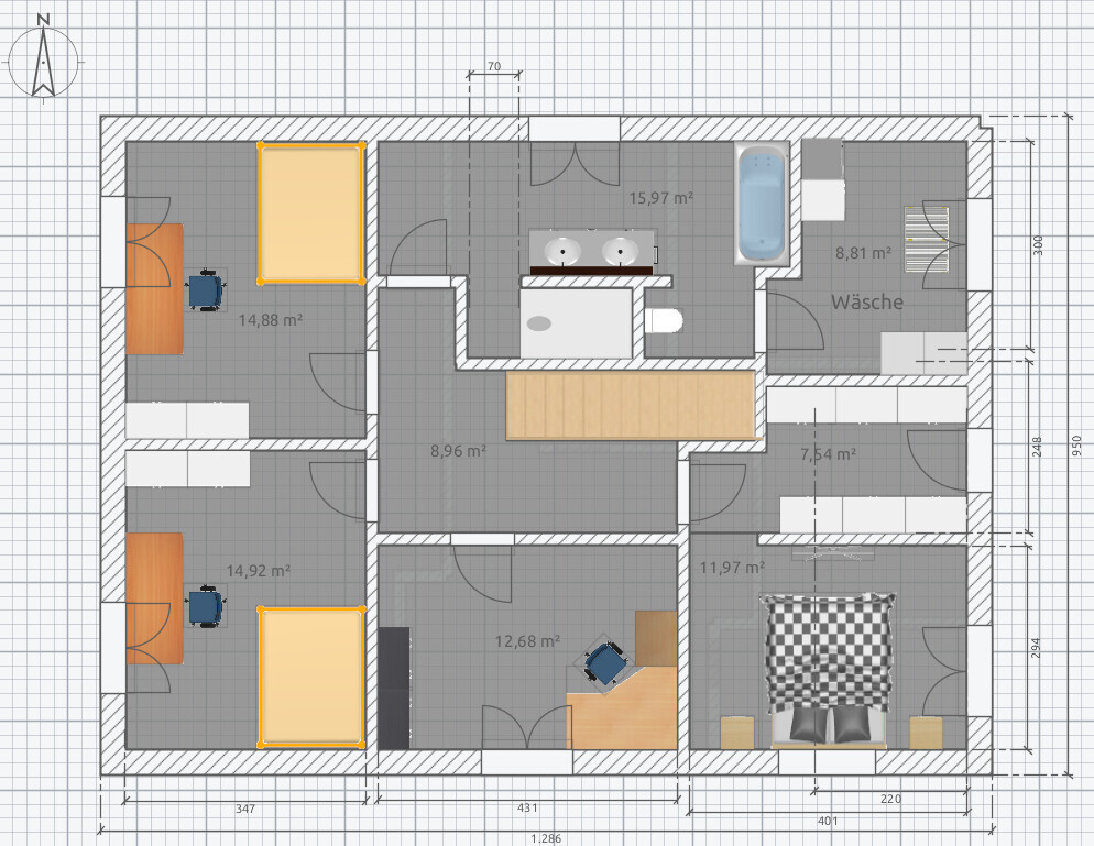

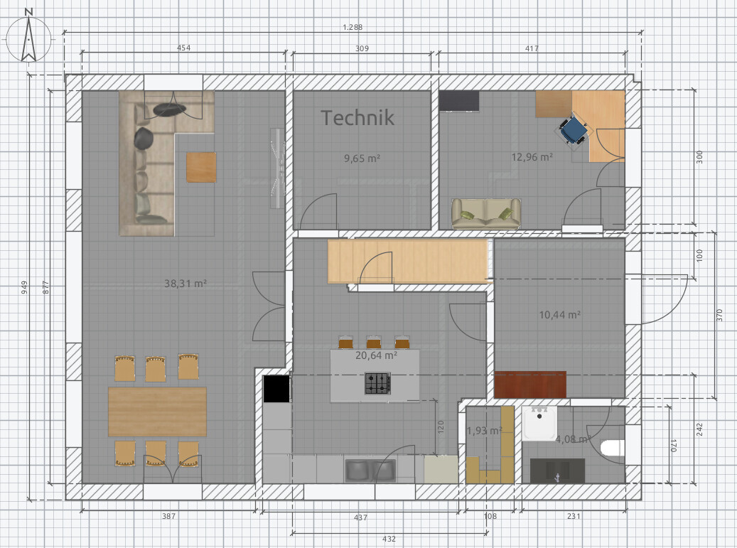

wir hatten schon einige Gespräche mit Bauunternehmen und sind mittlerweile auch bei einem Grundriss angekommen, mit dem wir ganz zufrieden sind. Nun tun wir uns allerdings schwer mit der Wahl des richtigen Bauunternehmens und sind uns auch nicht ganz sicher, ob der Grundriss so wirklich optimal ist. Außerdem haben wir uns noch nicht entschieden, ob wir ein Fertig- oder Massivhaus bauen wollen.

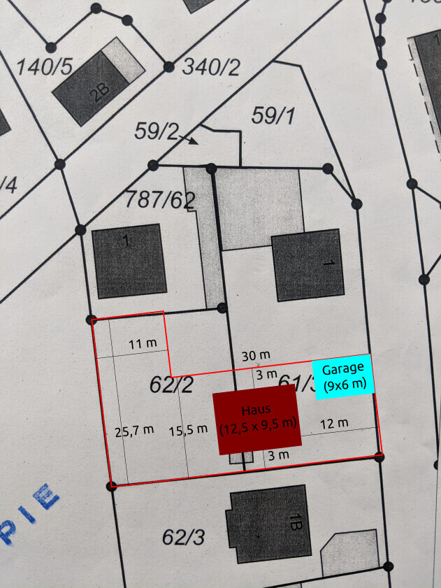

Größe des Grundstücks: 765 qm
Hang: nein
Grundflächenzahl: 0,4
Geschossflächenzahl: 0,5
Baufenster, Baulinie und -grenze: 9,5 x 20 m. Das Grundstück ist 15,5 m breit und es ist die halbe Traufhöhe (mindestens jedoch 3 m) Abstand zu halten.
Randbebauung: für die Garage möglich
Anzahl Stellplatz: 2
Geschossigkeit: 2 Vollgeschosse (bzw. hoher Drempel > 2 m, um die Traufhöhe unter 6 m zu halten)
Dachform: keine Vorgabe bekannt
Stilrichtung: keine Vorgabe bekannt
Ausrichtung: siehe Lageplan
Maximale Höhen/Begrenzungen: Traufhöhe max. 6 m oder entsprechend höherer Grenzabstand
weitere Vorgaben: -

Was gefällt besonders? Warum?
Alle gewünschten Räume wurden untergebracht; wenig Verkehrsflächen; kein toter Raum; Hauswirtschaftsraum direkt neben dem Badezimmer im OG
Was gefällt nicht? Warum?
Die Aufteilung im Badezimmer gefällt uns nicht so gut, da wenig Tageslicht in den Raum kommt

- Fallen euch grundliegende Probleme mit dem Grundriss auf? Habt ihr bessere Ideen?
- Können die gewünschten Räume auf weniger Fläche sinnvoller untergebracht werden?
- Wie finden wir das richtige Bauunternehmen für unser Bauvorhaben? Wir haben bereits viele Gespräche geführt und Angebote erhalten, aber tun uns schwer mit der Entscheidung.
- Fertighaus oder Massivhaus?

Lageplan eines Grundstücks mit Hausgrundriss, Maßen und Garage farbig markiert.

Ihr möchtet toter Raum vermeiden (was ich verstehe) aber ich finde euer Grundriss leidet darunter. Man muss durch die Küche laufen um ins Wohn/ Esszimmer zu kommen, oder? Und wenn nan abends schlafen geht, läuft man wieder durch die Küche? Das finde ich seltsam. Auch oben finde ich es unpraktisch, dass der Waschraum nur durch das Badezimmer zu gelangen ist.
04.07.21 22:57
Nun ja: die Küche scheint in einem Flur untergebracht zu sein. Dort geht dann eine geschlossene Treppe, der TK-Raum, das WZ und der Flur und die Speis ab. Das scheint mir schon recht viel Durchgangszimmer zu sein. Hat man da Lust zu kochen ?

Die 180qm wirken wegen der vielen Innenwände und der unpraktischen sowie ungemütlichen Raumaufteilung wie 130qm.
