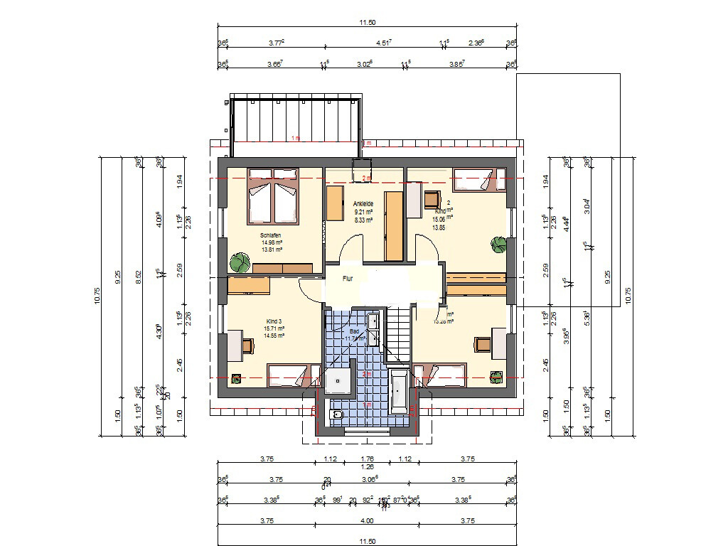

2. (Größe WZ) Wieso größer als in meiner Zeichnung? Ich habe das WZ nicht verändert, sondern nur die Küche tiefer gemacht. Dafür springt in der Länge, also verkürzt, eine Speis raus.
Und ich glaube nicht, dass Ihr euch gedanklich auf 11 Meter festlegt. Das kann und muss man nicht. Eine Küche muss ergonomisch bedienbar sein. Das erreicht man nicht durch Länge, sondern durch ein effektives Arbeits-Dreieck (Lagerung, Zubereitung, kochen)
Da ist es doch wirklich egal, ob insgesamt 9 oder 11 Meter Gesamtlänge herausspringt. Wichtig ist, dass die Raumaufteilung großzügig wirkt und auch gut funktioniert.
Ich habe jetzt einfach Angst, dass durch die Verkürzung der Raum weniger groß wirkt. Ich bin ja ganz bei dir, dass es tatsächlich eine sinnvolle Planänderung ist. Auch wenn ich den Raum hinter der Küche nicht als Backup Küche verwenden würde...zumindest dann nicht, wenn ich unsere jetzige Küche an den Nachmieter verkauft bekomme
Curly schrieb:
Wir haben auch so einen Glaserker im Wohnzimmer, allerdings ist dahinter die Küche und nicht das Wohnzimmer. So wie deine Wohnzimmermöbel eingezeichnet sind, seht ihr den schönen verglasten Erker gar nicht und die U-förmige Küche passt in so einen offenen Grundriss auch nicht hinein, der Raum für die Küche ist viel zu lang. Habt ihr euch in Frechen mal das Vio von Fingerhaus angesehen? Dort ist auch ein Erker (allerdings nur ein kleiner) und der Wohnraum ist schön großzügig oder das Vio in der Musterhausaustellung in Mannheim? Dort sieht man beim Sitzen auf dem Sofa das ganze Zimmer.
Die Möbel sollen nicht wie eingezeichnet gestellt werden, dass müsste ich noch mal überarbeiten, damit das klarer wird. Das sofa wird vmtl. um 90 Grad gedreht und in die untere rechte Ecke gestellt, so dass man sowohl fernsehen schauen, als auch nach draußen schauen kann. Allerdings ist das Sofa so tief, dass der Esstisch im Erker vmtl. sowieso den Blick stören wird

Ok, das find ich jetzt auch nicht verkehrt. Allerdings versteh ich nicht, wieso Ihr den Teil unten mit 2 solchen wuchtigen Wänden offen stehen lasst. Ich würde ihn dann auch unten schließen - wenn Ihr ihn sowieso wollt. Und schon hast Du einen gigantischen Eingangsbereich mit jeder Menge Möglichkeiten für Garderoben ect.
Da könnte sich ein Architekt austoben - das wär ein Fest, denke ich.
derJohnson schrieb:
Aber was meinst du mit Platzverschwendung im OG? Den fand ich eigentlich auch durch meine noch schlimmere Laien-Brille als deine, bisher schon ziemlich gut
Im OG müssen die Kinder ständig um die Treppe rum tanzen. Das ist zwar kein Drama, mich würde es aber nerven. Idealerweise hat die Treppe die Wendelung nicht oben, sondern unten im EG. Wenn sie oben gerade ankommt, wird der Flur noch etwas kleiner. Zudem vermittelt das den Flur unter den First. Die Kinderzimmer erhalten dann beide die gleiche Schranknische und die Größenanpassung wird leichter.

Die Garagensituation find ich auch nicht so recht befriedigend. Kannst Du noch mal genaue Angaben zu der bebaubaren Grundtsücksbreite sagen? Auf der Skizze ist ausgerechnet über die Zahl geschmiert und ich bin auch nicht sicher, ob dass die ganze Grundtsückbreite ist oder nur die bebaubare Breite.

Also die bebaubare Breite beträgt quasi 14 Meter (20m abzgl.. 2 x 3m von Nachbargrundstücken entfernt).
Garagen dürfen aber, solange Sie kein Satteldach haben oder gleichzeitig als Balkon o.ä. genutzt werden, auf der Grenze errichtet werden.
Die Einschränkung kommt weniger von der bebaubaren Breite, als von der bebaubaren Tiefe.
Wir müssen 3 Meter von der Straße mit der Bebauung fernbleiben.
Auf der Ecke, wo die Garage steht sind es aber ca. 6 Meter die wir von der Straße wegbleiben müssen.
Das hat mir aber ja aus bereits genannten Gründen sehr in die Karten gespielt, weil ich dann meine lt. Bebauungsplan vorgesehen 2 Stellplätze habe die ich machen muss (1. Garage, 2. vor der Garage) und zum anderen wollten wir ja hinten sowieso den geschützten Terrassenbereich.
An sich auch eine sehr gute Idee, aber dann ragt doch entweder meine Treppe unten im EG in den Raum hinein, oder, wenn ich die Wendelung quasi auf der Breite der Treppe vollführe, müsste die Treppe länger werden, was wieder den Grundriss oben durcheinanderwirbelt.
Dritte Möglichkeit ist die Treppe direkt vorne an der Eingangstüre beginnen zu lassen und die Tür zum Gästezimmer doch unter die Treppe zu legen.
