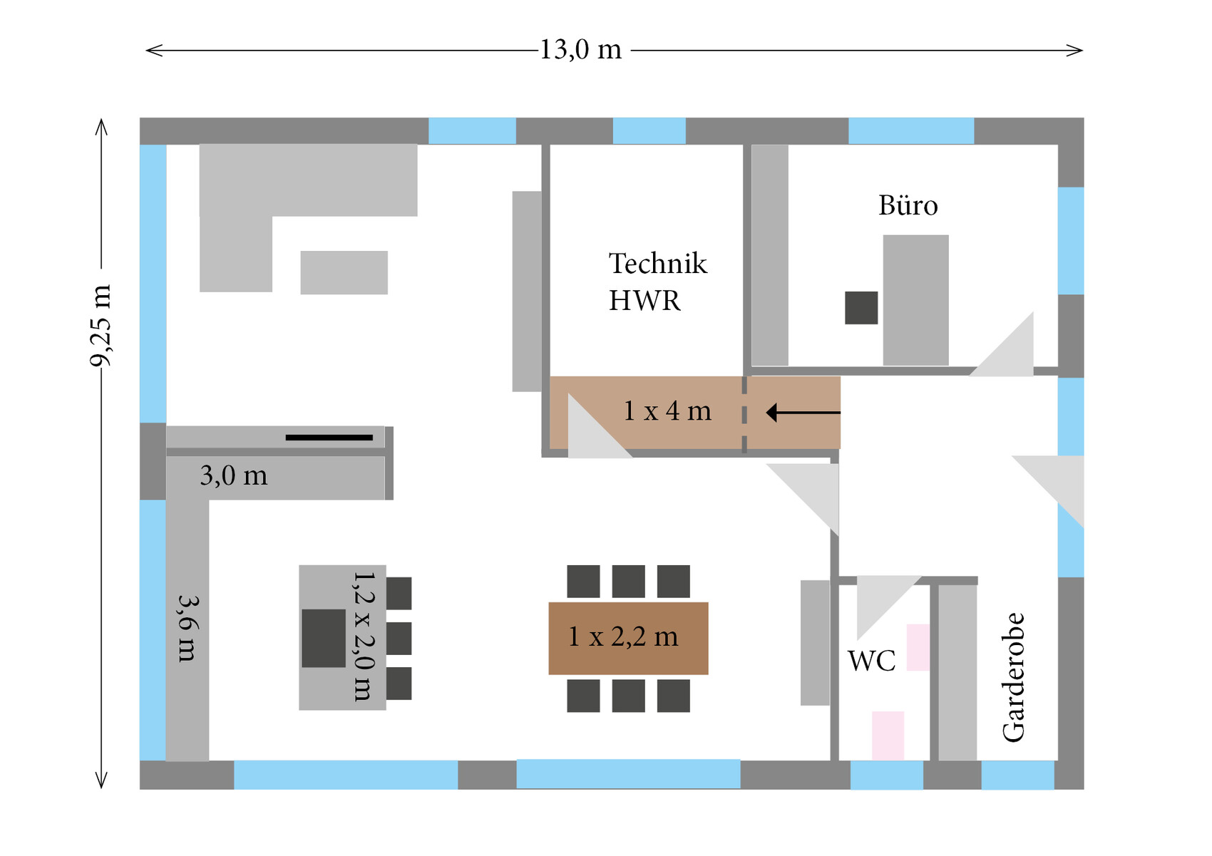

Der Flur im EG hat recht viel Fläche aber durch die Türen im Eingangsbereich noch immer keine wirkliche Möglichkeiten für ein Garderobe. Der Schrank zwischen Treppe und Wohnzimmer ist zu weit weg und an einer Engstelle. Die rund 4m neben der Treppe dürften sehr schlauchig wirken und sind ausschließlich Transitfläche ohne Nutzen.
Hängt Ihr an der geraden Treppe oder wäre auch gewendelt eine alternative Option?

Ups… ich meinte die Treppe 🤨 Sorry! Die sieht bei Dir etwas merkwürdig aus, so ohne Wand .. oder ist das ein Durchgang unter der Treppe noch zur Küche?
Ach so, ups, ja da fehlt eine mitlaufende Brüstungswand in der Zeichnung an der Treppe. Und dementsprechend ist die Tür in der Küche ein Zugang zum Abstellraum unter der Treppe.
Stimmt, die Garderobe wäre da hinten zu weit weg. Man könnte aber eine ungefähr 1,50 m x 1,00 m große Ecke aus dem Technikraum rausnehmen, sodass direkt rechts am Eingang eine Garderobe entstehen kann.
Dass die 4 m neben der Treppe schlauchig wirken, ist definitiv ein Minuspunkt des Grundrisses. Deswegen hatten wir ursprünglich die Küche als Durchgangszimmer geplant. Wir hängen nicht an der geraden Treppe, sondern könnten uns auch eine gegenläufige Podesttreppe vorstellen. Allerdings fällt es uns schwer, dann noch alle Räume in unserem Grundriss unterzubringen.
Es ist nun mal leider so, dass unser Haus relativ schmal (9,25 m) und lang (13 m) wird. Da die Position des Wohn-/Essbereichs im Westen feststeht, müssen bei einem Eingang im Osten, mindestens 8 m (13 m Hauslänge - 5 m Breite des Wohn-/Essbereichs) zwischen Haustür und Wohnzimmer überwunden werden. Daran ändert ja auch die Treppenform nichts. Nur ein Eingang von Norden würde helfen. Das würde jedoch auch bedeuten, dass wir den Eingang nicht zur Straßenseite haben und jedes Mal erst halb um das Haus herumlaufen müssen. Außerdem ist es Richtung Norden auch relativ eng, da wir ja nur einen Grenzabstand von 3 m haben. Dementsprechend ist ein Eingang von Norden eigentlich keine wirkliche Option für uns. Wie seht ihr das?

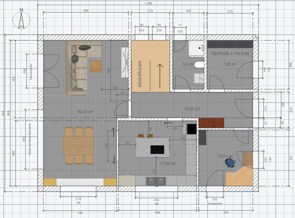

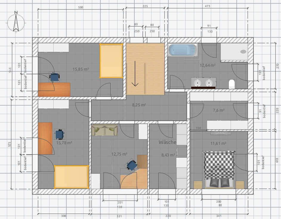

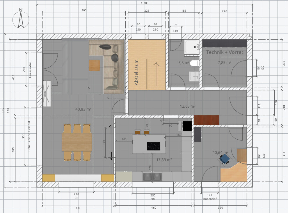

nachdem unser letzter Grundriss ja glatt durchgefallen ist, haben wir uns mit einer befreundeten Innenarchitektin hingesetzt und nochmal neu angefangen. Dabei ist nun der folgende Grundriss rausgekommen, zu dem wir gerne eure Meinung hören würden.
Grundriss eines Hauses: Wohn-/Essbereich, Küche mit Insel, Abstellraum, Technikraum, Arbeitszimmer.
Detaillierter Grundriss eines Hauses mit mehreren Zimmern, Bad, Küche, Flur und Treppen

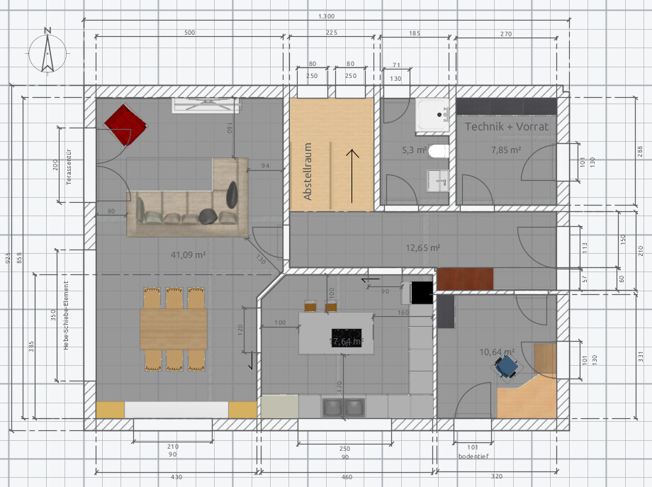

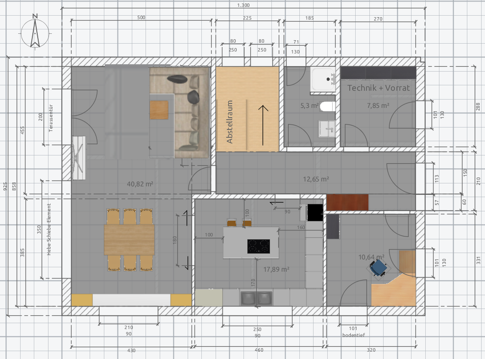

Wir finden das nun auch viel besser gelungen. Das einzige, was uns noch stört, ist, dass man vom sofa nicht in den Garten (planlinks) schauen kann und dass wir keinen Hängesessel im Wohnzimmer unterbringen können. Dazu hatten wir die Idee, das Sofa so zu drehen, dass es den Raum teilt und man nach planoben schaut. Allerdings wird dann alles relativ eng und man müsste die Ecke zwischen Esszimmer und Küche durch eine schräge Wand ersetzen, wodurch die Schiebetür zwischen Küche und Esszimmer kleiner werden muss. Was denkt ihr?
Grundriss eines Hauses mit Küche, Essbereich, Wohnzimmer, Abstellraum und Technikraum.
24.08.21 17:14
Viel Besser, aber beide Sofapositionen sind sehr unglücklich ... wie wäre es so .. Die Terrassentür dann evtl. etwas weiter nach planoben
Grundriss eines Wohnhauses: Wohnzimmer mit Esstisch, Küche, Abstellraum, Bad, Technikraum
24.08.21 17:17
Ich begrüße schon´mal die Bereitschaft zur Abkehr von der einläufigen Treppe, enthalte mich aber ansonsten noch stürmischer Begeisterung.
