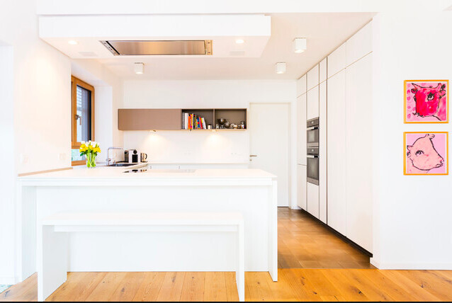

Sieht auf den 1. Blick gut aus. Jedoch zu schmal. Wie breit ist die Dusche und der Durchgang Waschbecken, Badewanne?
Haben Badewanne und Waschbecken die tatsächliche Größe wie ihr sie kauft?
moejoe89
keine Ahnung, ehrlich gesagt. Das ist vorerst ein Konzept. Ich bin imo am recherchieren wie groß der Abstand zwischen Waschtisch und Wanne sein sollte. Bei den Sanitärobjekten sind wir flexibel.
Viel Spaß mit einem schweren heißen Bräter vom Ofen zur Arbeitsplatte laufen.
Die Küche sieht gut aus, ist jedoch unpraktisch. Der Abstand zwischen den beiden Küchenzeilen ist zu groß
Du planst ein neues Haus, warum keine praktische und schöne Küche?
Das ist eine Küche einfach aufgeblasen.
Vor ein paar Seiten hat doch ein User eine Küche gezeigt die praktisch, modern, extravagant ist und die wirklich nur geht wenn man XXL plant.
Bei der Fläche die du hast geht vieles was bei 160 qm nicht geht. Nutze es
