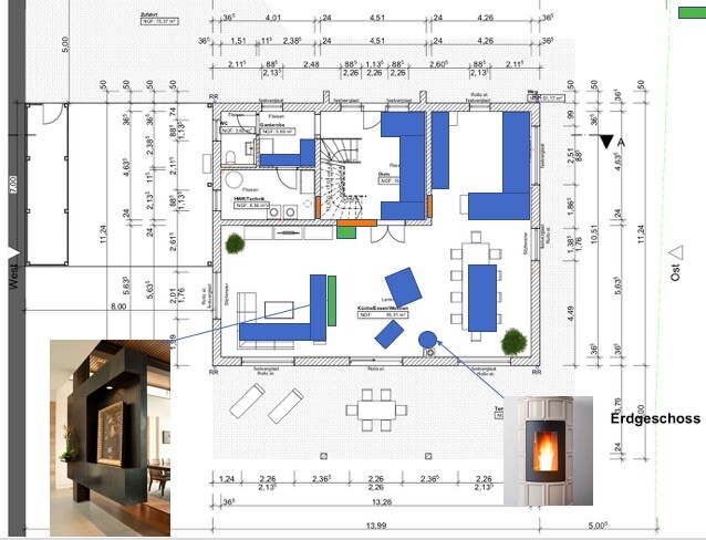

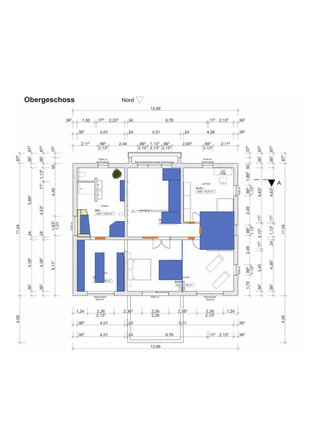

Es ist alles entweder unterbrochen (zb die Küchenzeile, „2-flüglig verloren“), dadurch sieht es nicht einheitlich und gewollt aus, oder es ist eingeschoben (zb Kinderbad), sodass der Raum selbst drunter leidet. So kann man gut erkennen, dass da kein Fachmann an der Planung war.
Einer vom Fach hätte die Treppe wohl auf die andere Seite gemacht...
Das Bad ist ein doppelt gefangener Raum - cool ist die Sauna dort, wo man eine Tür zum Flur einplanen sollte... hehe
moejoe89
20.10.18 11:28
habe mich eurer Einwürfe angenommen. Anbei EG und OG verändert.
- Kinderbad größer
- zweites Kinderzimmer sofort
- Podesttreppe
- Eingang Hauswirtschaftsraum anders gesetzt (orange Linie)
- in der Küche könnte man unter der Treppe auch eine Tür setzen (orange Linie)
- mittig sollte eine Art Kaminzimmer Platz finden
- ein Raumtrenner sollte das Wohnzimmer etwas abtrennen (Beispielbild enthalten)
Merci fürs Feedback im Voraus.
Grundriss Erdgeschoss: offener Wohnbereich mit Esstisch, Lounge, Küche, Kamin.
Grundriss des Obergeschosses mit blau markierten Möbeln und Maßangaben rundherum.
moejoe89
20.10.18 11:44
eine Türe vom Flur ins Elternbad (OG) möchte ich bewusst nicht haben. War mal eingeplant erwischt

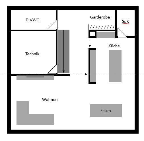

Hier mal ein Vorschlag für das EG mit 12 x 12m:
Grundriss eines Apartments: Wohnen, Essen, Küche, Technik, Garderobe, Du/WC, SpK.
- Eingang großzügig mit 1,8m Flurbreite Richtung Wohnen
- Große Garderobe direkt im Eingangsbereich
- Gerade Treppe Richtung OG (Eye-Catcher?!)
- Kurzer Weg zur Küche
- Küche mit 3x1,2m Insel, seitlich Platz für 3 Hochschränke
- Wohnzimmer > 30qm
- Essbereich mit 3x1,2m Tisch
- Großer Technikraum (Zugang unter Treppe geht nur bei entspr. Deckenhöhe, wovon ich bei der Größe allerdings ausgehe)

moejoe89
20.10.18 13:44
hey klasse danke dir.
also bzgl. der Anordnung der Tür vom Technikraum sind wir uns einig.
20.10.18 15:19
@moejoe89 ... stell doch mal einen Lageplan Grundstück ein, mit Breite/Länge und evtl. Baufenster (auch mit Breite/Länge).
Die Änderungen, die du vorgenommen hast, na ja .. Laufwege Küche sind immer noch vorhanden.
OG ... Schlafzimmer ist Durchgangszimmer, Kinderzimmer Nord ist dunkel. Sauna, kein Bedarf, da im Winter auch mal draußen abzukühlen?
