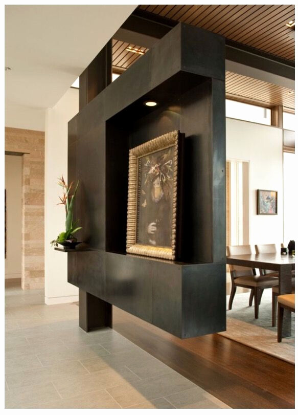

Im Wohnzimmer gibt es Überlegungen Raumtrenner zu nutzen um den Wohnbereich etwas zu separieren. Bei der Größe müssen verschiedene Bereiche geschaffen werden, sonst isses fad, mMn.
Ein Kamin als Raumtrenner wäre auch eine Idee. Die Inneneinrichtung entspricht nur groben Ideen. Mir ging es in erster Linie um den Grundriss.
