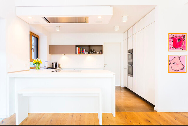

anbei noch eine Impression zur Küche; so in etwa würde die Anordnung wirken. Find ich passend.
Helle moderne Küche mit weißer Insel, Sitzbank, Vase gelber Blumen, Holzboden, Ofenwand.
26.10.18 21:55
Viel Spaß mit einem schweren heißen Bräter vom Ofen zur Arbeitsplatte laufen.
Die Küche sieht gut aus, ist jedoch unpraktisch. Der Abstand zwischen den beiden Küchenzeilen ist zu groß
moejoe89
26.10.18 22:56
die Arbeitsplatte beim ceranfeld bietet euch noch Platz und ist nahe am Ofen.
26.10.18 23:07
Du planst ein neues Haus, warum keine praktische und schöne Küche?
Das ist eine Küche einfach aufgeblasen.
Vor ein paar Seiten hat doch ein User eine Küche gezeigt die praktisch, modern, extravagant ist und die wirklich nur geht wenn man XXL plant.
Bei der Fläche die du hast geht vieles was bei 160 qm nicht geht. Nutze es
