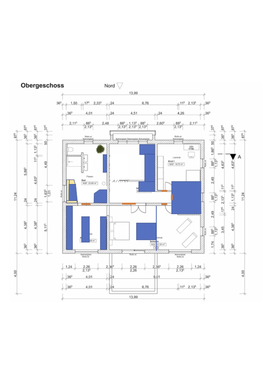

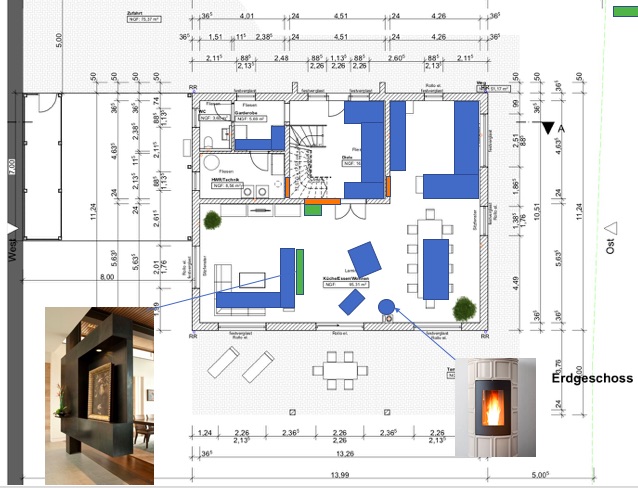

habe mich eurer Einwürfe angenommen. Anbei EG und OG verändert.
- Kinderbad größer
- zweites Kinderzimmer sofort
- Podesttreppe
- Eingang Hauswirtschaftsraum anders gesetzt (orange Linie)
- in der Küche könnte man unter der Treppe auch eine Tür setzen (orange Linie)
- mittig sollte eine Art Kaminzimmer Platz finden
- ein Raumtrenner sollte das Wohnzimmer etwas abtrennen (Beispielbild enthalten)
Merci fürs Feedback im Voraus.
Grundriss Erdgeschoss: offener Wohnbereich mit Esstisch, Lounge, Küche, Kamin.
Grundriss des Obergeschosses mit blau markierten Möbeln und Maßangaben rundherum.

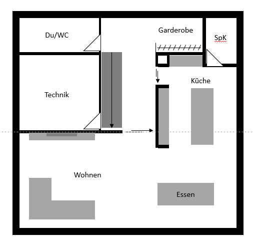

Hier mal ein Vorschlag für das EG mit 12 x 12m:
Grundriss eines Apartments: Wohnen, Essen, Küche, Technik, Garderobe, Du/WC, SpK.
- Eingang großzügig mit 1,8m Flurbreite Richtung Wohnen
- Große Garderobe direkt im Eingangsbereich
- Gerade Treppe Richtung OG (Eye-Catcher?!)
- Kurzer Weg zur Küche
- Küche mit 3x1,2m Insel, seitlich Platz für 3 Hochschränke
- Wohnzimmer > 30qm
- Essbereich mit 3x1,2m Tisch
- Großer Technikraum (Zugang unter Treppe geht nur bei entspr. Deckenhöhe, wovon ich bei der Größe allerdings ausgehe)
Grundriss eines Haushalts: Du/WC, Technik, Wohnen, Essen, Küche, Garderobe.
@moejoe89 ... stell doch mal einen Lageplan Grundstück ein, mit Breite/Länge und evtl. Baufenster (auch mit Breite/Länge).
Die Änderungen, die du vorgenommen hast, na ja .. Laufwege Küche sind immer noch vorhanden.
OG ... Schlafzimmer ist Durchgangszimmer, Kinderzimmer Nord ist dunkel. Sauna, kein Bedarf, da im Winter auch mal draußen abzukühlen?
