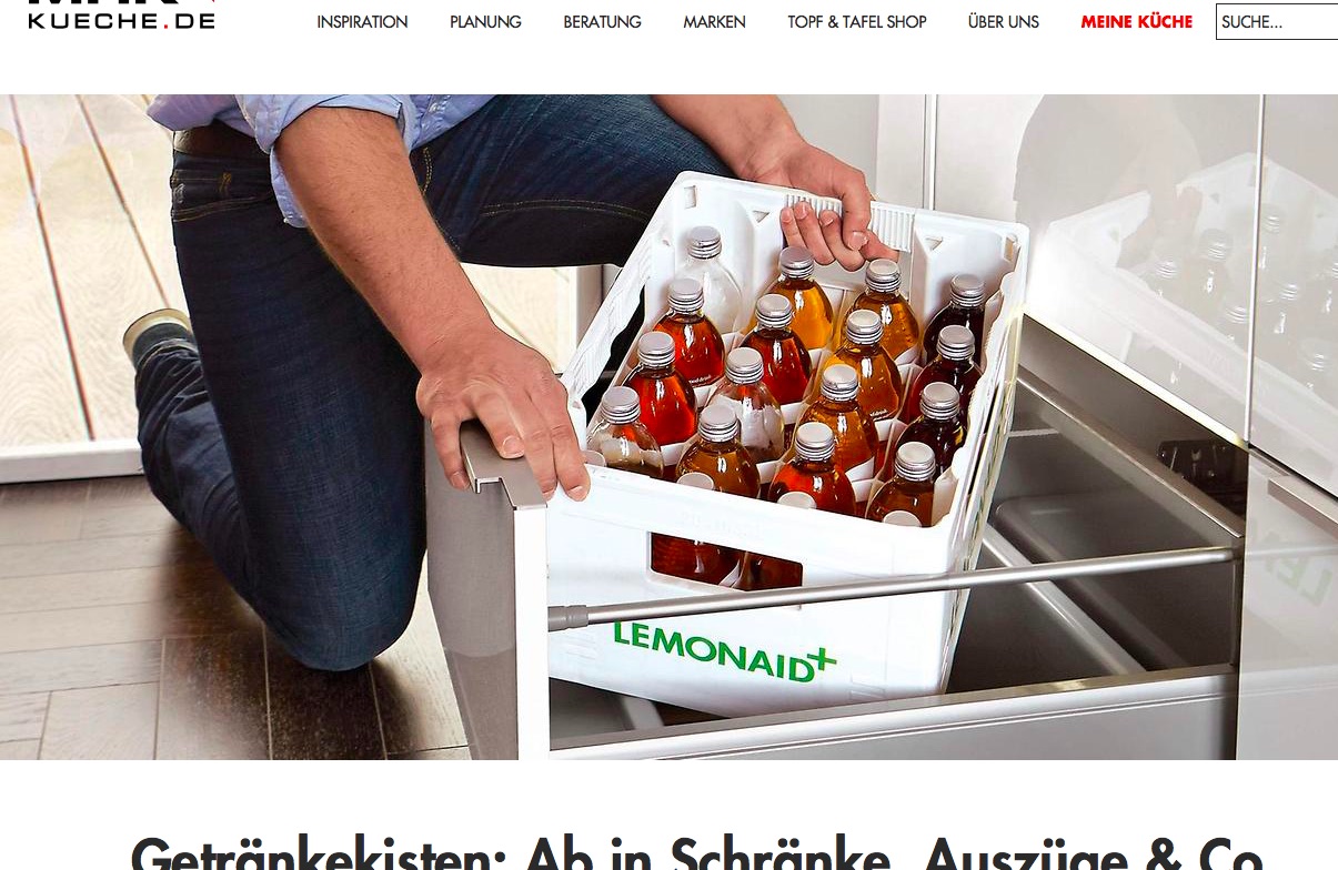

Genau das Riesen Schlafzimmer sollte geteilt werden.
Das Kinderzimmer würde dann ans Schlafzimmer der Eltern angrenzen genau.
In den Auszügen würd ich Getränkekisten verwahren wollen.
Eine Tür zur Küche von der Galerie aus klingt vernünftig.
Person kniet in der Küche und zieht eine Getränkekiste aus dem Küchenschrank
In einem Neubau plant man so keinen Technikraum, höchstens es ist ein 120 qm Haus.
Dann plant eine vernünftige Treppe unters Dach, wenn dort euer einziger Abstellraum.
Zieht gleich die Wand ein für das 2. Kinderzimmer. Macht das Schlafzimmer gemütlicher und gibt später keinen Dreck.

Getränkekiste in die Küche
Vorrat für eine Feier Flur oder Terrasse?

Selbstverständlich kann reduziert werden aber weshalb sollte man? Budgettechnisch ist alles im Lot. Raum kann ja wunderbar vielfältig genutzt werden.
Also ich fasse zusammen:
- Tür zur Küche vom Flur aus.
- Evtl. Speise (in der rel. großen Küche ist mMn viel Platz auch für Feiern, die die Ausnahme darstellen)
- größerer Hauswirtschaftsraum
- größeres Kinderbad
- Wand für 2 Kinderzimmer direkt von Beginn an einziehen (Könnte als Büro genutzt werden)
- "vernünftige" Treppe unters Dach?
Keine Einschubtreppe, sondern eine normale wie vom EG ins OG.
Hast du mal eine sperrige, schwere Kiste über eine Einschubtreppe gewuchtet?
