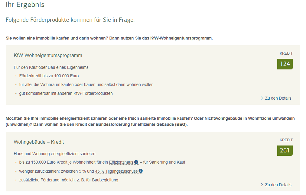

Wir haben grad mit unserem Finanzexperten gesprochen. Es ist unfassbar. Der Kauf eines Bestandshauses wird weder durch die NRW.Bank noch durch die KFW gefördert. Obwohl man es energetisch sanieren will. Heißt also, dass wir 150k über die Bank finanzieren müssen. Damit hat sich das ganze Ding wieder erledigt. NRW.Bank fördert anscheinend jetzt doch nur kFW 40. Ich blicke absolut nicht mehr durch!
jens.knoedel
Wieso das? Natürlich werden ein Kauf und eine energetische Sanierung gefördert, es gibt nur gewisse Bedingungen. Unfassbar, dass Ihr mit einem Hausmeister o.ä. gesprochen habt.
Bei der KfW sind es aktuell die Programme
Bild zeigt zwei KfW-Förderkredite: KfW-Wohneigentumsprogramm (124) und Wohngebäude-Kredit (261).
Und die NRW.Bank finanziert auch Bestandsgebäude sowie Modernisierungen. Darfst halt nicht viel verdienen.

Ja KFW 124 zähle ich nicht dazu, da sind die Konditionen ja schlechter als bei der Hausbank und bei der 261 wird der Kaufpreis für das Bestandsgebäude eben nicht gefördert. Habe da grad noch angerufen und es wurde mir so bestätigt!
NRW fallen wir aufgrund der Einkommensgrenze raus!
Ist trotzdem eine Förderung. Hilft auch bei einigen Banken (wie bei uns), dass die Finanzierung als Nachrangfinanzierung betrachtet wird und man daher für das Bankdarlehen einen Konditionenverbesserung erhält (also für die Kondition Grundstück. so, als wäre die KfW-Finanzierung Eigenkapital - aber nicht bei der Risikoeinschätzung).
Du willst doch sanieren? Schreibst Du selbst. Und dann meckerst Du darüber, dass eine Sanierung nicht gefördert wird? Willst Du auch noch Puderzucker irgendwohin geblasen bekommen? Mach selber was und versuche, nicht alles über Förderung abzubilden.
Wäre ja noch schöner, wenn alte und ineffiziente Häuser beim Kauf gefördert werden.
Dann geht es Euch doch finanziell ganz gut.
