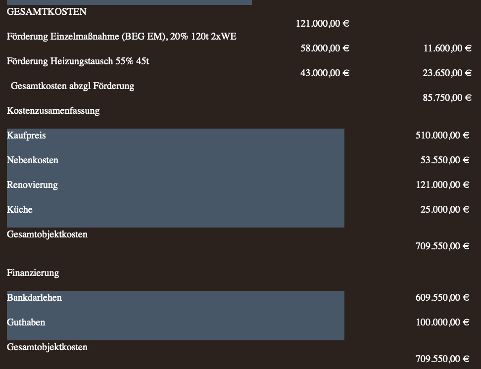

Bei Variante A sehe ich die einzelnen Posten eher teurer. Maler für 6t € bei fast 200qm fehlt mir etwas die Vorstellung für.
Grundsätzlich korrekt, mich kostet es 25€/h für den Azubi + 45 €/h Meister - zuarbeiten erfolgen durch Eigenleistung. Wir haben dies bereits so gehandhabt bei der Sanierung meines aktuellen Mietshauses.
Fußboden dürfte auch teurer werden, wenn in den 17t€ schon die Fußbodenheizung mit drin sein soll.
Die Kalkulations beruht auf den Angaben meines Estrichleger, der es halt so macht für 12€/qm estrich legen + ca 10€/qm Material.
Dazu halt Dämmung, Tackerplatten, Verlegung und der Bodenbelag (Vinyl geplant, selbstverlegt).

wir hatten nun das Gespräch mit dem Energieberater, anbei das update:
a)KFW85 wäre im Bereich des möglichen mit 1) WLP 2) Zwischensparrendämmung 18cm WLG35 + Untersparrendämmung 4cm 3) Kellerdeckendämmung 12cm 5) Photovoltaik 6) Fenstertausch mindestens 0,8 Uw 7) Fassadendämmung mindestens 10cm
Stromkosten ca 1314 EUR
b)Ohne KFW "Standard" wäre es analog zu KFW85 ohne Photovoltaik und ohne Untersparrendämmung und etwas niedrigere Uw Werte erlaubt für BEG EM Förderung.
Stromkosten ca 1534 EUR
->Dies ist die kalkulierte Lösung.

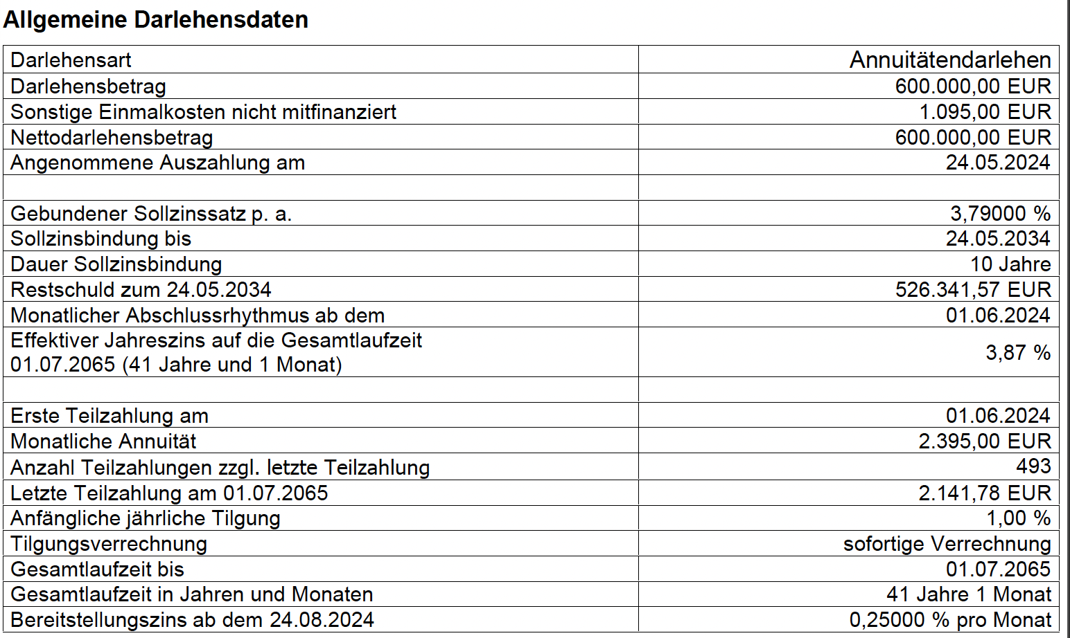

Die Bank hat ebenso ein Angebot abgegeben unter den folgenden Annahmen (Kleine Anpassung Darlehensbetrag 600t EUR wegen Kleindarlehensgrenze):
Kostenaufstellung eines Bauprojekts mit Kaufpreis, Nebenkosten und Finanzierung
Angaben zum Darlehen:
- Zudem 4x Tilgungswechsel inklusive
- 5% Sondertilgung
Tabelle mit allgemeinen Darlehensdaten und Kreditkonditionen für Baufinanzierung
Wir prüfen gerade noch, ob die energetischen Sanierungen über KFW 358/359 laufen können.
Über die 1% Tilgung können wir streiten, dies lässt sich über Sondertilgungen regeln und ist eingeplant.
Das Haushaltseinkommen liegt bei ca. 9000 EUR / Monat und es besteht ein Mehrfamilienhaus mit Überschuss von ca. 450€/Monat.
Nach meiner Einschätzung im aktuellen Zinsumfeld sowie der wohlwollenden Beleihung von 90%, ein bereits gutes Angebot.
