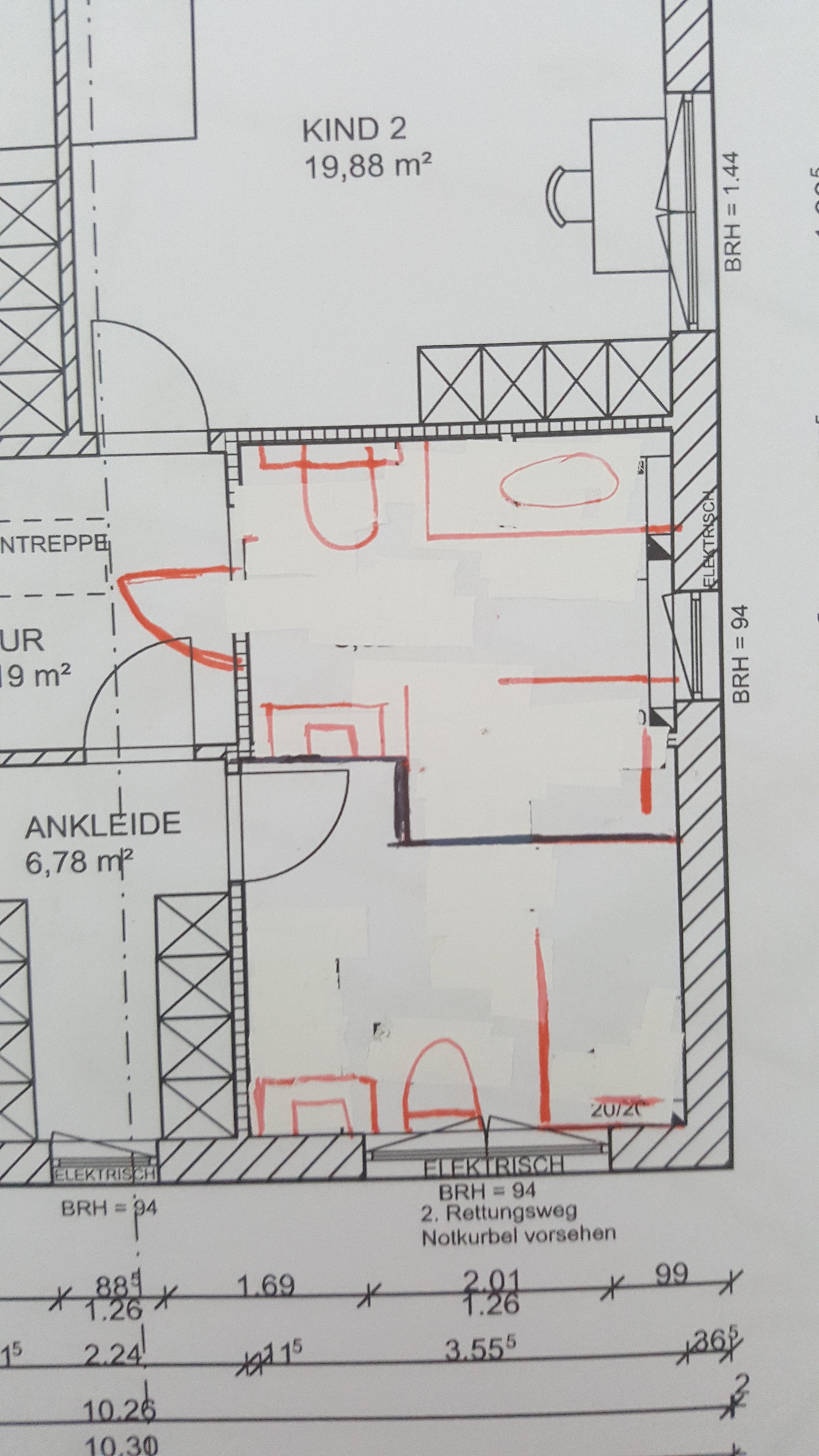

ich würde eher auf den Doppelwaschtisch im Elternbad verzichten, als auf eine gemauerte Duschabtrennung. Ich würde die Toilette so stehen lassen wie auf dem ersten Foto und dann nach 90cm eine Duschwand setzen. Diese Wand dann 1,50m lang nach oben planen und einen 70cm Durchgang zur Dusche planen. So ergibt sich für das Waschbecken ein Platz von 1,50m und ihr habt ein gemauertes L.

Danke für den Input. Ihr habt mich auf eine neue Idee gebracht. Ich zeichne nachher. Mal schauen, ob es eine Verbesserung ist oder Verschlimmerung. Ich stell es dann hier rein.

Kurze Frage noch: wie lang sollte der seitliche Eingang in die Dusche am besten sein? 70cm? Oder mehr oder weniger?

Was sagt ihr dazu? Hab die Wand verändert und den Kindern die Wanne gegeben. Sieht das blöd oder stimmig aus?
Die Duschabtrennung ist in beiden Bädern 1,6m, der Durchgang zur Dusche 70cm. Die Duschen sind mit 1,2m geplant. Müsste gehen oder?
Grundriss der Wohnung: Kind 2 (19,88 m²) und Ankleide (6,78 m²) mit roten Linien.
