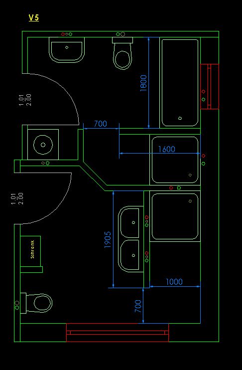

Ja ich bin weg von 1,60. Ich bin gerade beim Thema Ästhetik. Sowas mit einer Schräge finde ich weder über Instagram noch Google. Scheint wohl eher nicht gemacht werden. Aber warum? Will nicht, dass es hinterher aussieht wie gewollt und nicht gekonnt.

Version 4 gefällt mir. Ich bin aber ein Monk. Kann man evtl. die Trennwände wie in Version 1 erst mal paar cm gerade verlaufen lassen und dann schräg werden? Mir würde es reichen wenn ich Trockner und Waschmaschine übereinander stellen könnte. @matte1987
Hat jemand in echt schon mal so eine schräg verlaufende Walk in Dusche gesehen? Sieht das komisch aus und meint ihr man kommt ganz ohne Tür für die Dusche aus bei Version 4?
Ich bin mir nicht sicher, ob ich nachvollziehen kann, was du meinst. Angehängt hab ich mal versucht, das zu verwirklichen. Mit der Schrägen wand würd ich mir bei der Dusche keine Gedanken machen. Im Gegenteil.

Wenn´s um meine Planung geht: Damit kann ich leben, muss nicht jedem gefallen

Ja perfekt. Das macht meinen inneren Monk glücklich. Hab da echt einen Tick.
Ich würde dann einen schrank für Waschmaschine+Trockner kaufen oder herstellen lassen. Dann kann man die übereinander stellen und hat an der Seite vielleicht noch ein Regal für Waschmittel, Handtücher usw.
Wie viel cm schrankplatz hab ich dafür laut deiner Zeichnung?
