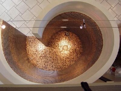

Ich habe mal gelesen, wenn man keinen Platz für eine gerade Wallin-Dusche hat, soll man die Duschwand wie ein Schneckenhaus gestalten. Wobei auch diese Lösung viel Platz braucht, denke ich.
Hier ein Beispiel von Fliesen-tielmann
Runde spiralförmige Treppe mit mosaikfliesen im Treppenhaus von oben

Wenn du partout keine Duschtüren möchtest (ist das wegen der Reinigung?), wie wäre es denn mit einem Duschvorhang? Es gibt Möglichkeiten, dafür zu sorgen, dass er nicht an der Haut festklebt. Putzen muss man ihn auch nicht, sondern kann ihn ab und zu in die Waschmaschine geben.
Du hast leider einfach nicht genug Platz zur Verfügung, um deinen Wunsch vernünftig umzusetzen.

Ja wegen der Reinigung. Mein Traum war immer eine gemauerte Dusche ohne Tür, wenn ich mal baue. Davon muss ich mich jetzt wohl verabschieden...

ich würde eher auf den Doppelwaschtisch im Elternbad verzichten, als auf eine gemauerte Duschabtrennung. Ich würde die Toilette so stehen lassen wie auf dem ersten Foto und dann nach 90cm eine Duschwand setzen. Diese Wand dann 1,50m lang nach oben planen und einen 70cm Durchgang zur Dusche planen. So ergibt sich für das Waschbecken ein Platz von 1,50m und ihr habt ein gemauertes L.
