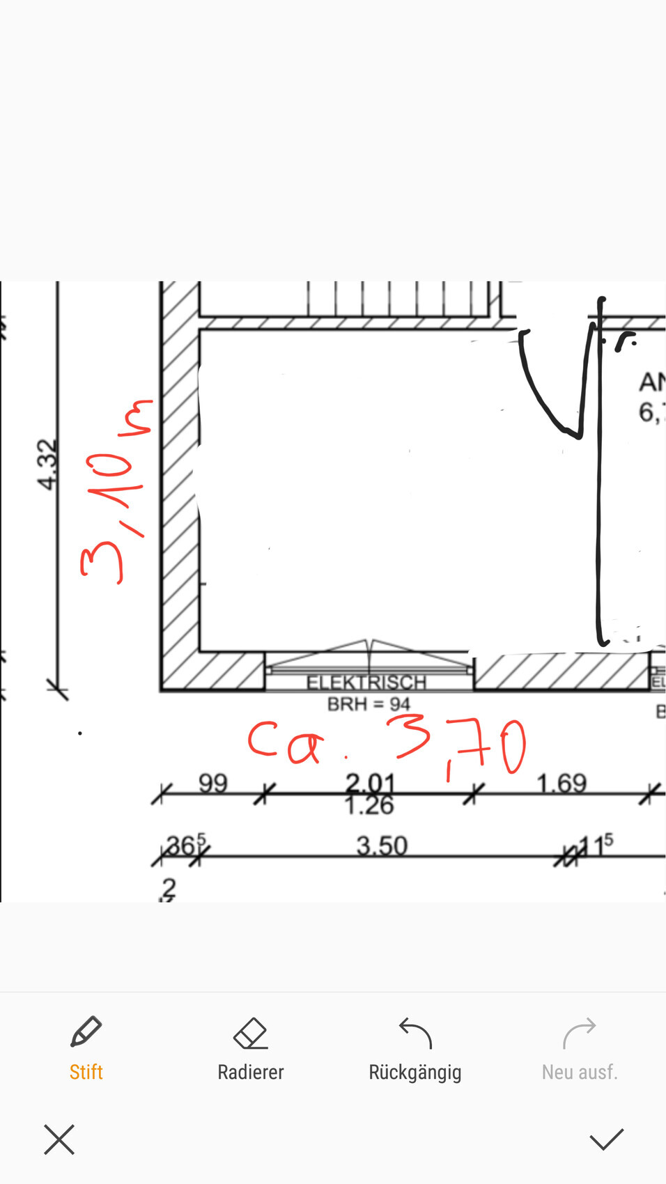

Zur Schamwand kann ich nichts sagen.
Die Nische ist wohl nicht tief genug, schätze ich. Vorlauf auch darauf achten, wie die Anschlüsse gesetzt werden, idealerweise liegen die neben der Position für die Waschmaschine, damit diese bis ganz hinten rutschen kann.
Unsere Waschmaschine ist 64cm tief...
Küchenstudio)
Da empfehle ich Dir "Der Kreis" (Varia), die gibt es auch in NRW, das ist ein Verbund von Küchenfachhändlern.
Schraffur)
An vielen Stellen würde ich in diesem Bereich wohl eher Gipsdielen einsetzen, anstatt zu mauern. Oder aber Trockenbau. Andere(s) Material / Konstruktion = andere Darstellung.
Rettungsfenster)
Das Mindestmaß bezieht sich auf die lichte Öffnung, die könnte in der Breite Rohbau-Nennmaß 101 schon knapp werden. Zur Straße gewandt sein müssen die Rettungsfenster nicht - aber natürlich anleiterbar, also praktisch dann wohl meist wieder doch.

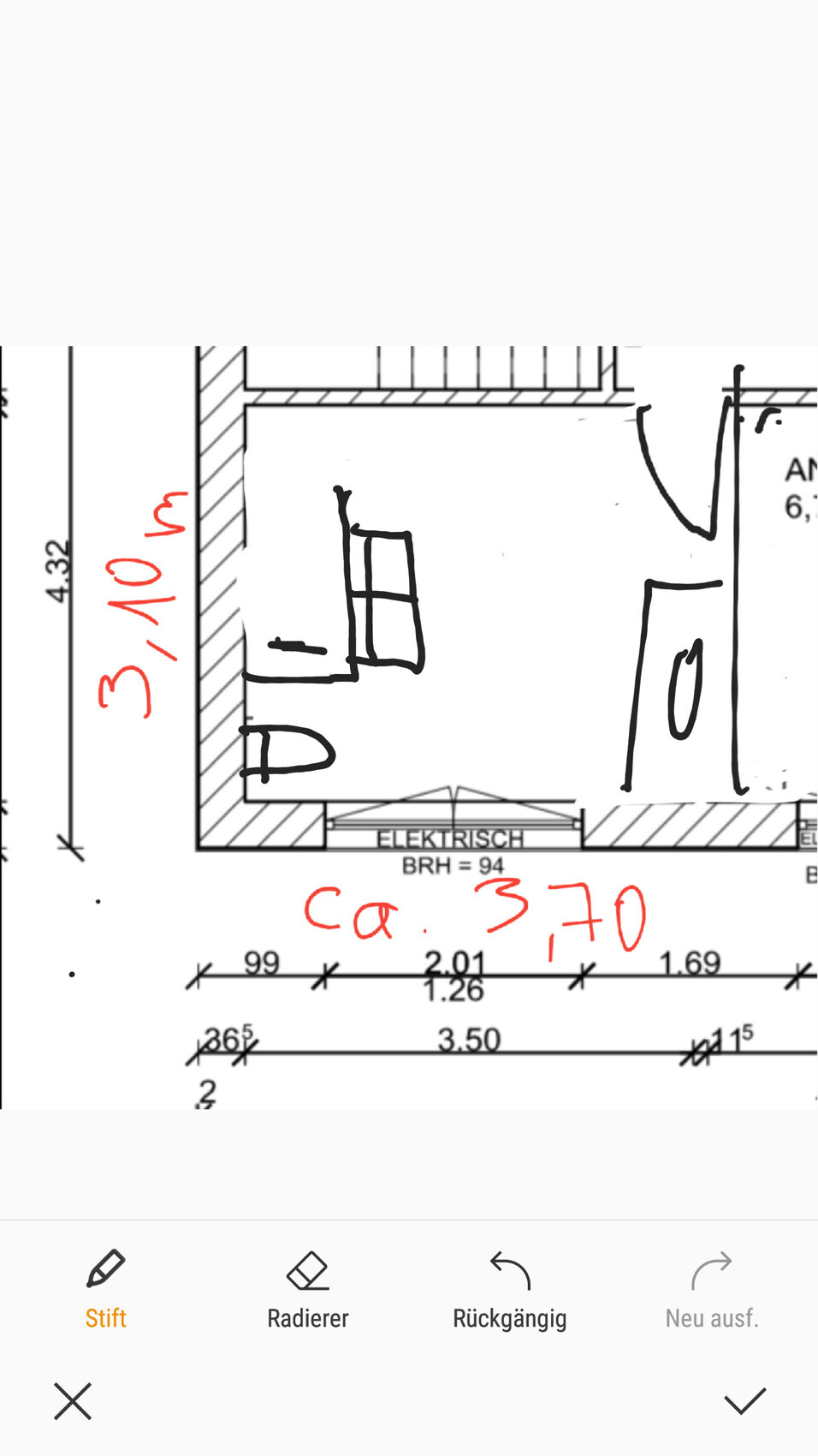

Muss im Grundriss stehen wie hoch die gemauerten Duschen oder schamwand sein sollen? Das soll ja nicht Deckenhöhe sein. Keine Ahnung wie hoch so eine schamwand Ist? Aber Duschtrennmauern reichen sicher 2m hoch.

Helft ihr bitte noch mal?
Würdet ihr es auch so machen oder anders?
Fenster ist noch nicht fix. Es sollte aber zur Seite wo schon eins eingezeichnet ein Fenster geben.
Es soll eine gemauerte Dusche und 2 waschbecken oder Doppelwaschbecken geben. Zudem natürlich Kloschüssel und Badewanne.
