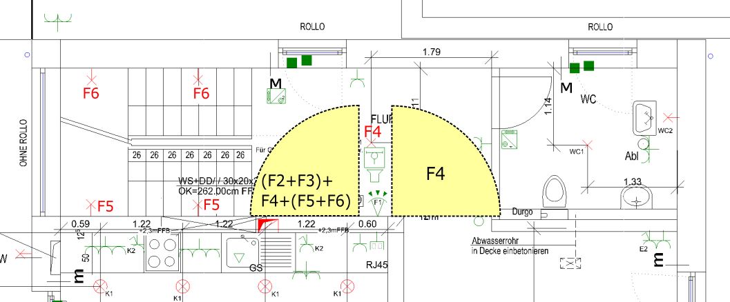

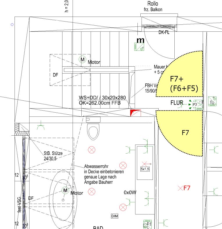

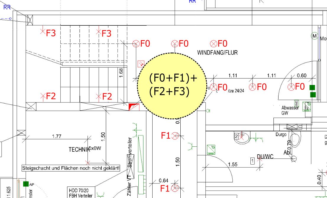

Mit der 3.oder 4.stufe meinte ich auch nicht das Licht bei der Treppe, sondern beim runter gehen. Der PM erkennt mich also schon, wenn ich noch auf der Treppe bin und nicht erst, wenn ich schon unten angekommen bin.
LuckyDuke
Erkennt der PM dich auch durch die Treppe wenn du hoch gehst? Der Winkel ist dann ja recht ungünstig (beim Runtergehen schaut der Sensor an der Decke quasi perfekt durch die Stufen, beim Hochgehen genau nicht) und die Schlitze zwischen den Stufen aus der Perspektive sehr schmal.
Und meintest du mit Abkleben das nun so wie ich es beschrieben habe oder nicht?
Danke und Grüße
LuckyDuke
wenn ich bei den an der Wand montierten Meldern bleiben würde, könnte ich hier auch zweigeteilte nehmen. Den Tipp habe ich aus einem anderen Forum bekommen, hier war die Aussage, dass die bestehenden Melder eigentlich sehr gut platziert seien.
Es ergäbe sich dann die Lösung wie in den Bildern dargestellt. In Klammern habe ich Leuchtengruppen zusammengeführt, die sowieso immer zusammen geschaltet werden, man müsste sie also nicht zwingend getrennt verkabeln. Aber sollte man später eine mitlaufende Lichtlogik umsetzen wollen, könnte man das noch tun ohne neue Strippen ziehen zu müssen.
Grüße
