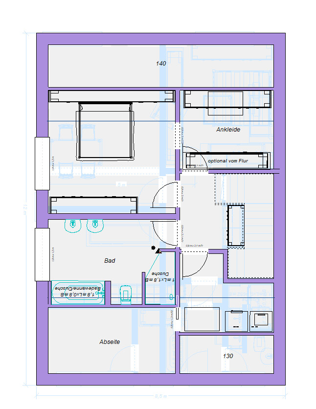

Gerne auch konstruktive Gegenvorschläge, da mir Zb die Bad/Büro Lösung in OG nicht so richtig gefällt.
Tja, das würde ich eine Katastrophe nennen.

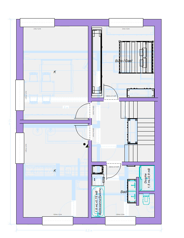

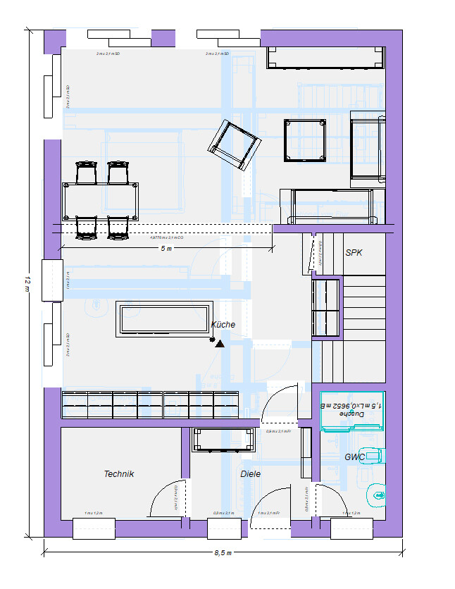

Hier mal ein Gegenvorschlag:
Erdgeschoss-Grundriss mit Küche, Wohn-/Essbereich, Diele, Technikraum, Treppenhaus.
Grundriss eines Hauses mit Küche, Büro/Gast, Bad und Treppenhaus.
Grundrissplan eines Hauses mit Bad, Ankleide und Flur, Türen und Möbel sichtbar
Warum jede Firma was anderes bei der Statik sagt? Vermutlich, weil jede Firma andere Materialien benutzt. Wenn Ihr das EG praktisch ohne tragende Wände im Wohnzimmer plant, sollte in den Geschossen darüber nur mit Leichtbau gearbeitet werden. Ich persönlich habe damit überhaupt kein Problem. Manche mögen es nicht. Aber dann muss man eben anders planen.

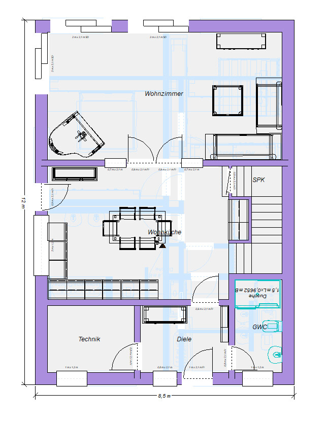

Ich finde bei diesen Zwangsmaßen die Trennung zwischen Küche und Wohnzimmer gemütlicher. Und zwar in Wohnküche und Wohnzimmer. Das hat gleichzeitig den Vorteil, dass man abends noch Fernsehen kann, ohne dass das halbe Haus mit wach wird, wegen des Lärms über die Treppe:
Grundriss des Erdgeschosses: Wohnzimmer, Wohnküche, Technik, Diele, SPK, Bad.
Allerdings ist eine Insel so nicht drin.

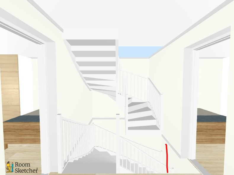

kbt09 schrieb:
Warum das 2. Kinderzimmer in den Norden und das Elternschlafzimmer in den Süden?
Leider fehlt die komplette Bemaßung des Grundrisses, aber das mit der Treppe wird nicht aufgehen, denn eine der Wände aus dem OG steht über dem Treppenloch zum EG und da wird es Höhendurchgangsprobleme geben.
Wie baut der Nachbar? Frontbündig mit euch?
Ursprünglich waren sie beide in den Süden gerrichtet und das Schlafzimmer im Norden, aber da beide gleich groß sein sollen, wurden sie geändert. Aber am Ende wäre es auch egal.
Du meinst die Stelle, die ich hier unten rot eingezeichnet habe? Deckenhöhe ist 2,65/2,70m. Klappt das dann nicht?
Ja, Nachbar baut Frontbündig mit uns, wir 1,90m länger
Heller Innenraum mit offener, mehrstöckiger Treppenanlage aus weißen Stufen und Geländern.
13.02.23 12:25
Mar_Mar schrieb:
Man sagte, dass wo Winkel) der Tritt unten im EG anfängt ist erstmal egal, hauptsache sie endet ander richtigen Stelle wo die andere dann ansetzt bzw. an der anderen Seite weiter geht.
Das muss man ganz genau ausbaldowern, sonst wird wg. der Wandführung im OG das Treppenloch für die Treppe vom EG zum OG zu sehr überbaut und man bekommt Kopfprobleme, wenn man vom OG ins EG heruntergeht. Und ob das klappt ergibt nur eine ganz genaue Zeichnung und dafür fehlen deinen Grundrissen viel zu viele Maße. Ich finde ja nicht, dass das EG durch die rechtwinklige Treppe gewinnt, finde allerdings die Optik der beiden unterschiedlichen Treppen übereinander sehr gewöhnungsbedürftig.
