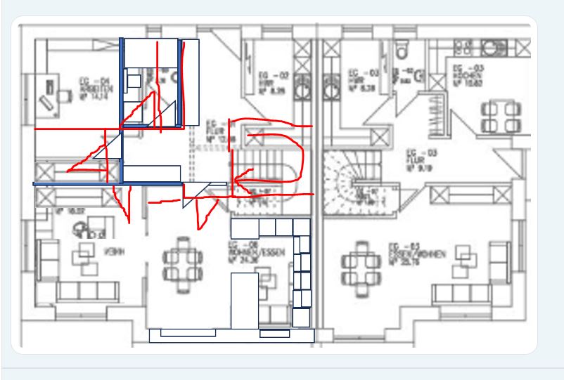

RomeoZwo schrieb:
Naja, das sind eben die Einschränkungen bei einer Doppelhaushälfte. Eine Wand hat da keine Fenster und dann eben lieber die Treppe als das Arbeitszimmer oder Bad ;-) .

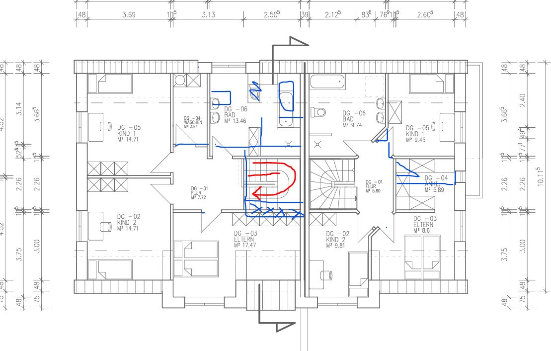

Das stimmt natürlich, aber wir hatten mal einen anderen Entwurf. Da war das Bad zwischen (zugegeben viel kleinerem) Büro und Wohnzimmer. Die Treppe war dort, wo jetzt das Bad ist, und die Küche (aka das wo gerade das Sofa eingezeichnet ist) war länger weil dort keine Treppe rein stand. Das wurde alles aus dem Grund geändert, weil wir zwei Treppen übereinander wollten um den Spitzboden zu erschließen. In der Planung hieß es nur, mal gucken wie viel Platz für den Spitzboden übrig bleibt. Das Ergebnis ist so ernüchternd, dass da eigentlich auch eine Auszugtreppe für Lagerraum reicht, und wir sparen uns so im Spitzboden eine extra Treppe, Bodenbelag und Heizung...
Ach so vielleicht noch ein kleiner Nachtrag: Die Podesttreppe ist für uns ein absolutes muss (leichte Gehbehinderung, gewendelte Treppe kommt nicht infrage). Das macht es natürlich etwas schwerer vom Platzbedarf. Das hab ich eben beim Fragebogen vergessen zu erwähnen!
RomeoZwo
20.03.26 08:50
jolovyn schrieb:
Sehr schön fanden wir die interne Aufteilung des Architekten, dass man später EG und OG räumlich etwas trennen könnte (Eltern leben im Alter unten, ein Kind oben), da wir sowieso den getrennten Zugang zum Wohnzimmer (statt über die Küche) wollten wäre es toll das auch noch hinzubekommen.
Das kostet euch in den Zimmern EG (Wohnen / Essküche / Arbeiten) erheblich Platz und erzeugt diesen "Tanzsaal" Flur.
Auch geht es an der Lebensrealität vorbei, denn im "Alter" (65+) hat das Kind oft auch eine Familie, benötigt eine Küche und möchte Zugang zum Garten nicht nur durch die Wohnung der Eltern. Da käme dann eher die kleinere Hälfte ins Spiel.

So in etwa - Bad zwischen Büro und Wohnzimmer... das Büro vom Architekten ist aber natürlich durch Wände über 3m besser umwandelbar... Vielleicht kann man ja auch noch ein klein wenig vom Technik/Hauswirtschaftsraum abnehmen weil WA/TR ja sowieso nach oben kommen... gern nehme ich auch Ideen entgegen um die schrägen Türen zu vermeiden.
jolovyn
20.03.26 09:19
Das stimmt. Wir wünschen uns aber trotzdem unbedingt eine getrennte Tür ins Wohnzimmer. Mal so aus dem Privatleben geplaudert: 2x die Woche bevölkert eine Männergruppe den Küchentisch und diskutiert ein Brettspiel das professionell als Gruppe auf Turnieren bestritten wird. Und ich mag dann nicht mehr in Jogginghose um 23:00 oder jedes Mal, wenn ich das WC aufsuchen muss, da vorbei.

Die 45° Türen des Architekten sind aber schon bisle 90er, oder ist das wieder Retro-modern?
Nö, aber manchmal geht es halt nicht anders. Ist ja jetzt auch erst der erste Entwurf.

Geplant ist bei uns eine kleine Gästegarderobe im Flur und dann eine Kinder-Matschgaderobe im Technik-/HWR der da ja direkt erreichbar ist... ich hoffe das passt mit der Technikraum Planung.
Und Ihr habt keine Jacken? Schuhe? Schals und Taschen? Wir reden von dem Gesamtbedarf über das ganze Jahr. Auch Erwachsene besitzen 2-3 Wechselschuhe, Sneakers, Sortschuhe, Clocs, Sandalen, Winterstiefel, Gummistiefel. Jacken zB habe ich derzeit 3-4 am Start bei den Temperaturunterschieden. Mein Mann ebenso.
8qm Technikraum ist für einen 4-Personen-Haushalt sportlich, wenn dort auch noch die ganze Garderobe reinkommt. Ich halte die Archtektenmöblierung auch für ein Trugbild. So wird es ganz und gar nicht aussehen.
Davon würde ich mich gleich verabschieden. Romeo sagte es bereits. Ich bin u60, mein Mann u70, und der Albtraum wäre, wenn wir uns in unserem Gäste-Bad ausbreiten müssten oder mein erwachsenes Kind durch unser Terrain durchlaufen müsste, das ja selbst Familie mit 2 Kindern hat. Nene, dann plant lieber später einen Treppenlift ein und geniesst die freien Räume mit neuen Hobbys.
Ich schau mir das mal später an. Der ein oder andere Vorschlag ist hier ja durchaus tauglich, dennoch ist es ja erst einmal der erste Entwurf vom Architekten, den man jetzt nicht wie ein Bestandshaus umbauen muss, sondern gleich clean gut plant, dass alles alltagstauglich wird.
