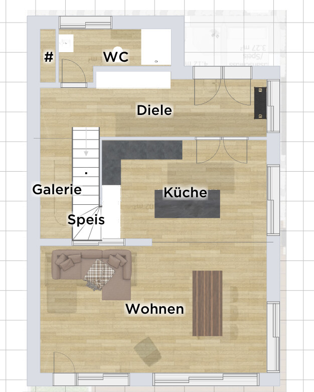

Ja und? Zumindest ist es hell. Du planst ja eh eine Barriere „ganz rechts“, sodass man Zickzack gehen muss.
Mach Dir mal bewusst, dass mit Deiner Südausrichtung nicht unbedingt Dein Haus hell wird. Ich würde da jegliche Möglichkeit nutzen. Und wie schon gesagt: Du brauchst einen Schacht, der würde bei Dir quer durch die Küche gehen, inkl. des Toilettenfallrohres.Ok, dann verstehe ich richtig, dass es besser ist wenn die Luftwärmepumpe unten links vor dem Haus steht (von vorne blickend) die Kabel dann im Zick zack nach oben laufen zu lassen statt gerade nach oben?Von welcher Barriere sprichst du? Ganz rechts die Wand des Doppelhaushälfte? Das Treppenhaus?
So viel ich weiß gibt es eine mathematische Formel mit der man ausrechnen kann wieviel qm Fensterfläche man für einen bestimmten Raum braucht. Da sind wir meiner Info nach dicke drüber. 5m Hebeschiebefenster+ 2m Festverglasung im Ess-/Wohnbereich, Küche hat 1,60m bodentiefes Fenster an der Seite. Flur hat ebenfall ein zusätzliches Bodentiefes Fenster, Glastüre zwischen Flur und Küche. Wieveiele Fenster soll ich denn noch rein machen, es ist ja schon so kaum noch Stellfläche für einen schrank.
Das mit dem Schacht ist ein guter Hinweis. Der verlief bisher in den Zeichnungen meist in der Speisekammer. Fallrohr der Toilette an der Außenmauer in der Speisekammer. Aber gerne lasse ich das nochmal in die Diskussionen einfließen.
An welcher Stelle könnte man denn eine offene Sichtachse einbauen?

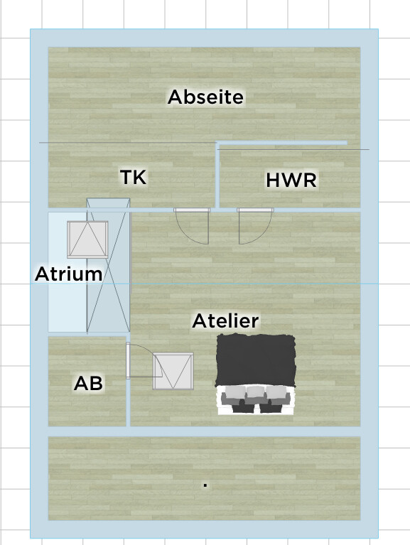

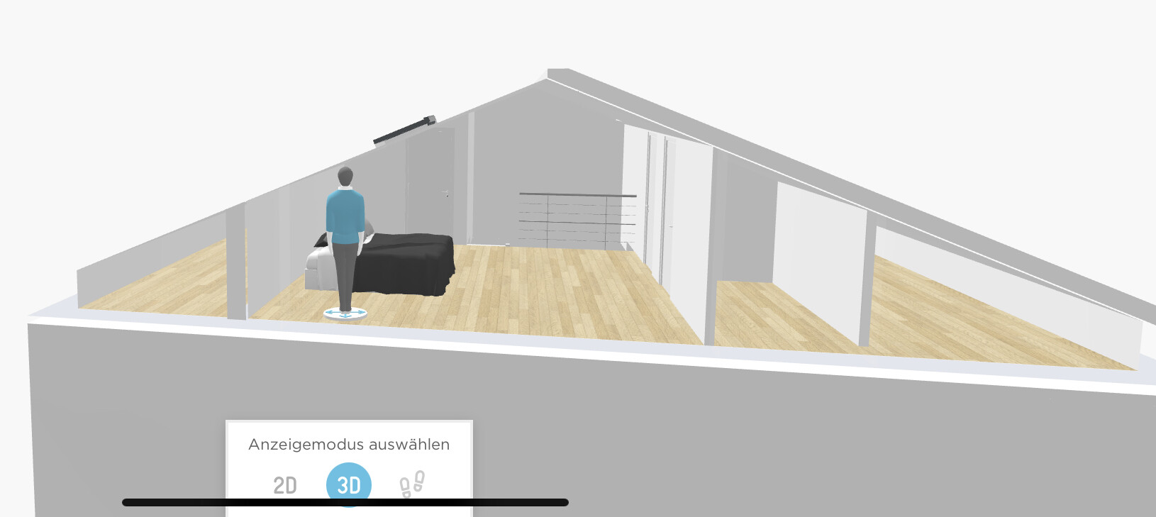

Beschäftige Dich mal bitte mit Deinem DG-Schnitt, bevor Du so etwas raushaust. Ich würde mich weigern, auf allen Vieren ein Bett zu bekrabbeln. Und wenn es nur für einmal im Jahr ist. Das ist nämlich nicht gut für den Rücken…
Ich weiß ja nicht, ob ihr alle nur 1,30 klein seid und damit auf Futons sitzt… aber wenn ich mit meiner Frauengrösse auf einem 45er Sofa sitze, dann brauche ich ca. 1,50 an Höhe. Ich sage ja nicht, dass im Grundsatz da oben ein Bett nicht geht, aber nicht so. Heizung: würde da oben in der niedrigen Höhe wohl am Dach schrammen… Toieltte unter der 2-Meter-Linie nicht fachgerecht. Und das Abwasser der Toilette ist auch spannend so in der Küche, womöglich am Herd vorbei 😉
Da IST KEIN grosszügiger Dachkeller.
Das würde alles etwas entspannen, allerdings müsste die auch mit Abstand zur Nachbarwand, 1,25 ist da wohl einzuhalten.Das ist wirklich ein Punkt den ich nochmal überdenken muss. Das Dach wird so sein, so steht es im Bebauungsplan. Wie man den Raum oben nun nutzen kann muss ich mir neu überlegen. Was ist denn die Alternative? ggf kann man das Bad weiter in die Mitte des Raumes schieben und das WC wegen Fallrohr in die Außenwand.Mar_Mar23.02.23 16:13

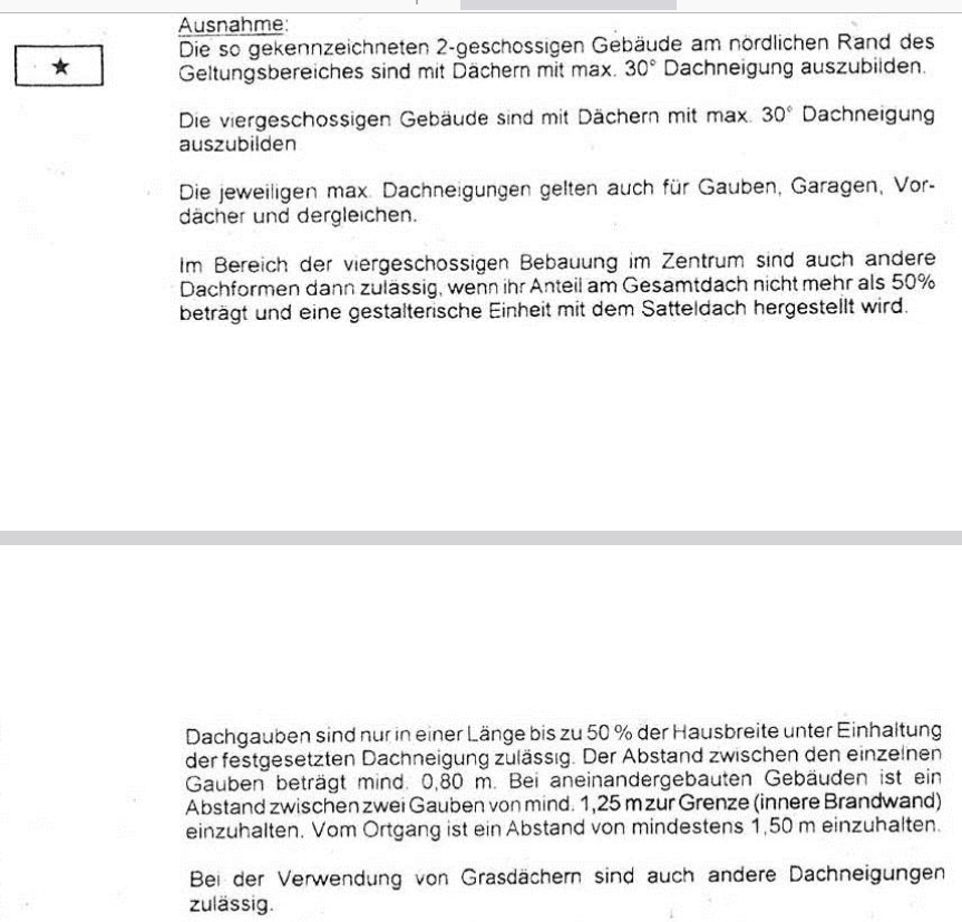

Zur Gaube: was sagt denn der Bebauungsplan dazu? Hab ich das irgendwo überlesen?Hallo Katja, grundsätzlich hast du recht, könnte sein. Es war allerdings so, dass das gesamte Angebot inkl 3 verschiedener Ausbauversionen auf eine DIN A4 Seite gepasst hat. Und unserer Nachbarn die benefalls bei ELK eine Angebot eingeholt haben (allerdings ein anderer Vertriebler) inkl Bodenplatte und ganz anders aufgebaut. Zugegeben fand ich den Herren schon beim ersten Gespräch sehr unsympatisch und irgendwie hatte er schon verloren bevor er angefangen hat... naja und dann das Angebot. Wenn alles andere gepasst hätte, hätte man weiter gesprochen, aber irgendwo muss man ja auswählen. Zudem haben wir uns dann sowieso gegen ein Holzständerhaus entschieden.
Bzgl. Gaube steht das im Bebauungsplan: wir haben so ein Sternchen:

50% für die Gaube, das würde was ausmachen. Habt Ihr denn Geld und Lust das dafür einzusetzen?
