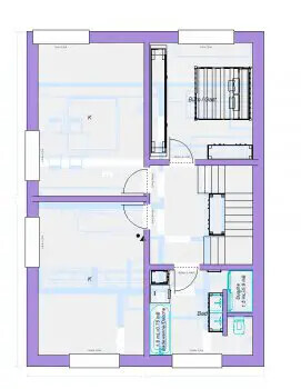

Das Bett im OG kann man immer noch nicht benutzen. Das funktioniert nur, wenn man das Kopfende unter die Schräge stellt… und dann eben etwas vorschieben bzw sich einen Drempel von ca. 80cm setzen.
Als erstes würde ich allerdings erstmal Eingang und Anschlussraum durchtauschen, damit man a) mit dem Eingang auch etwas Licht einfangen kann, aber auch b) die Anschlüsse nah unter der Technik im DG liegen. Dafür braucht es natürlich auch einen Leitungskanal nach oben.
Im Schlafzimmer schon, aber im Dachstudio nicht.
Ja, ich meine das Dachstudio. Ich habe anfangs vor mehreren Tagen drauf hingewiesen, und dennoch wird darüber nicht nachgedacht, wie wenig Kopffreiheit dieses Dach gibt.
Ja, ich muss auch mal in dieses Horn blasen. Bitte befasse Dich mal mit Dachschrägen und wie man sie am besten nutzt oder noch besser, lass Profis sich damit befassen.

Versteh ich jetzt nicht so ganz. Im OG ist das Büro, braucht Ihr 2? Oder wird das Dach nicht ausgebaut?
Ich sehe da kein Büro, aber vielleicht gab es noch ein anderen Vorschlag zum OG? Da sind 2 Kinder, Eltern und Bad. Oder meinst du das Schlafzimmer im OG soll das Büro sein?
Zwischen die beiden Zimmer würde doch noch ein kleiner Raum passen, oder?
Zweidimensionaler Grundriss eines Hauses mit Zimmern, Flur und Treppe
Dach wird ausgebaut, aber dort soll es ein großes Gästezimmer für die lang bleibenden Großeltern werden, Duschbad und der großzügige Dachkeller (ein wenig Stauraum brauchen auch wir ), dort ggf auch die Technik integrieren und Waschmaschine
Irgendwann darf dann meine Tochter ihre eigene Etage mit eigenem Bad beziehen... 🙂
