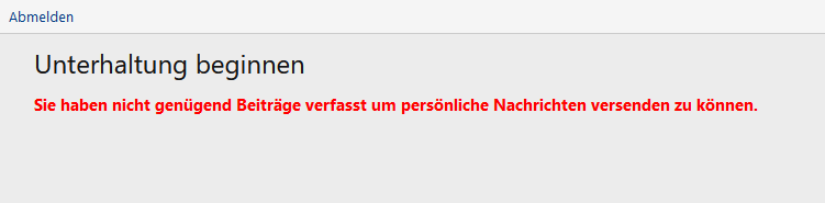

Dazu hatte ich Dich wiederholt eingeladen, und Deine Worte
so gedeutet, als habest Du mir geschrieben, und fand dann in meinem Eingangskorb (Name wie hier, bei gmx de) nichts.
Ich kann hier leider keine Unterhaltung beginnen, weil:
Seite: Unterhaltung beginnen; Hinweis: Zu wenige Beiträge, persönliche Nachrichten gesperrt.
Aber ich hoffe ich habe deinen Hinweis verstanden und dir gerade eine Mail geschrieben. Sorry, Bahnhof mein zweiter Vorname :p

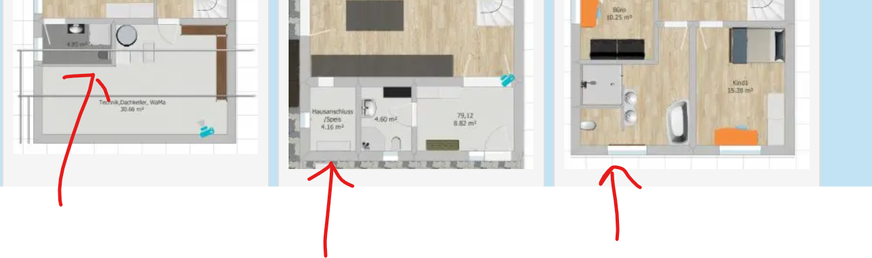

Das Bett im OG kann man immer noch nicht benutzen. Das funktioniert nur, wenn man das Kopfende unter die Schräge stellt… und dann eben etwas vorschieben bzw sich einen Drempel von ca. 80cm setzen.
Als erstes würde ich allerdings erstmal Eingang und Anschlussraum durchtauschen, damit man a) mit dem Eingang auch etwas Licht einfangen kann, aber auch b) die Anschlüsse nah unter der Technik im DG liegen. Dafür braucht es natürlich auch einen Leitungskanal nach oben.
Das ist ja aktuell nur eine ungefäre Möblierung, alternativ stelle ich es dort hin, wo die Couch steht unter die 2m Linie und an die Wand ans Treppenhaus wo das Bett steht unter die 2m Linie eine Couch. Es ist ja ein Gästezimmer, nicht zum dauerhaften Wohnen.
Hm, das kann ich jetzt nicht so ganz nachvollziehen, aktuell ist Hausanschluss, Bad OG und Bad DG inkl Technik im Grundriss nahe übereinander gestapelt. Würde ich den Eingang nach links legen, muss Infrastruktur quer durch das Haus laufen, statt nur nach oben.
Flur sollte durch die Fenster in und neben der Hauseingangstür doch Licht bekommen.

Ja, ich muss auch mal in dieses Horn blasen. Bitte befasse Dich mal mit Dachschrägen und wie man sie am besten nutzt oder noch besser, lass Profis sich damit befassen.
Es ist schon richtig, bei 30 Grad wird da nicht so viel Platz sein. Daher ist aktuell auch die Überlegung dort eine Gaube von 3,4m Einbauen zu lassen, denke das bringt einen großen Mehrwert.
