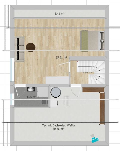

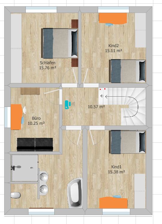

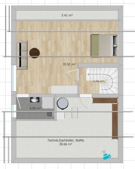

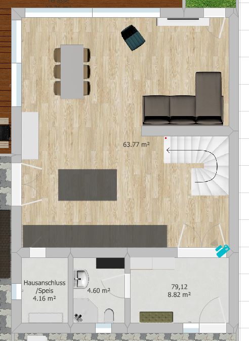

Vollständigkeitshalber hier die überarbeiteten DIY- Grundrisse. Die Anbieter haben sie sie auch so größtenteils nun auch übernommen. Aber ich habe sie nicht hier, da sie immer wieder mitgenommen werden :rolleyes::rolleyes:
Die Vorschläge von Katja finde ich immer sehr gut, aber in meinem konkreten Fall würde im OG ein Arbeitszimmer fehlen.
Dachgeschoss-Grundriss: Wohn- und Küchenbereich, Schlafbereich, Treppe, Technikraum.
Offenes Wohn- und Esszimmer mit Esstisch, Sofa und Treppenaufgang im Grundriss.
Grundriss eines Hauses von oben: Schlafen, Kind1, Kind2, Büro, Bad, Treppenhaus, Flur.

Zu den Grundrissen wurde schon einiges gesagt, ich finde sie weiter nicht gelungen (Treppe, Flur, DG, ...).
Versteh ich jetzt nicht so ganz. Im OG ist das Büro, braucht Ihr 2? Oder wird das Dach nicht ausgebaut?
Ohje, wen auch immer Du aussuchst, bitte lass Dir ordentliche Entwürfe von einem Architekten machen. Ich möchte Deine Hingabe nicht schlecht reden aber Du willst doch auch was ordentliches für Dein Geld am Ende erhalten.
