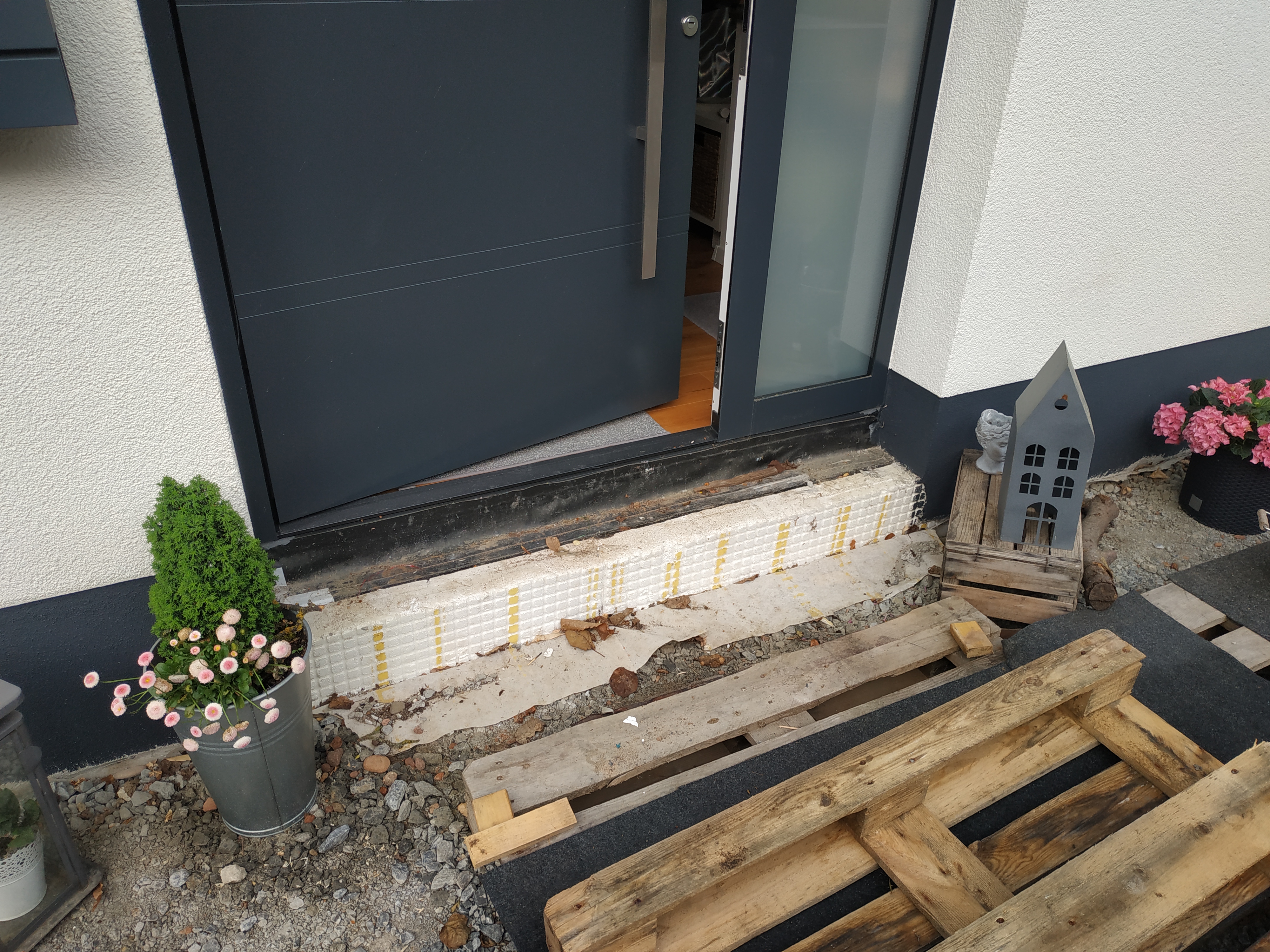

wir möchten unser Eingangspodest betonieren, darauf sollen entweder WPC Dielen kommen oder Natursteinplatten. Das Podest wird breiter als der Ausschnitt der Haustüre sein.
Auf dem Bild seht ihr die Ist-Situation. Ein schwarzer Abdichtungsstreifen wurde seitens der Fensterfirma bereits gemacht, davor ist die weiße Permiterdämmung des Kellers zu sehen. Hier haben wir jetzt noch eine selbstklebende Bitumenbahn aufgebracht (auf dem Foto noch nicht zu sehen).
Müssen wir vor dem betonieren noch irgendwas beachten? Müssen an den Putz noch XPS Platten aufgebracht werden?

So wie ich recherchiert habe, sollte man das Podest vom Gebäude entkoppeln, also ja z.B. mit XPS Platten dazwischen arbeiten. (habe aber noch nicht herausgefunden wie dick die sein sollten und wie man die Fugen abdichtet (SIlikon?).
Dann ist es wohl ratsam, sich schon vorher GEdanken zu machen ob man eine Innenliegende Entwässerung und "Mulde" für Fußgitter haben will.
Wenn du wirklich WPC machst, dann würde ich mir den Aufwand eines Betonsockels sparen und einen Aluprofilunterbau auf Punktfundamenten machen.

Mein Schwieva sagt ja ein voller Betonsockel sei total übertrieben. Er würde zwei Streifenfundamente setzen und dann eine dicke Granitplatte oben drauf und dünnere vorne und seitlich setzen.
Bin da nicht so sicher...
