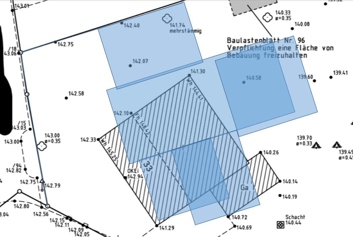

Danke.
Ich haette das Haus noch ca. 1 m nach Westen geschoben. Aber vermutlich geht das mit den Fluchten der Nachbarbebauung nicht. So weit wie der Bestand ist?
Vermessungsplan mit überlagerten blauen Flächen und Koordinatenangaben
Die Zufahrt zur Garage wird ziemlich Steil ueber 10%. Genau kann ich es nicht sagen. Sag doch mal wie lang die westliche GSG ist.

hanghaus2000 schrieb:
Danke.
Ca 14,5m. Ab dem Knick in Süd Richtung geht es bestimmt 50m oder noch weiter. Weiß ich gerade nicht auswendig.
hanghaus2000
03.06.21 18:22
Dann habe ich ja gut geschaetzt. Gefaelle zur Garage 10.6%
