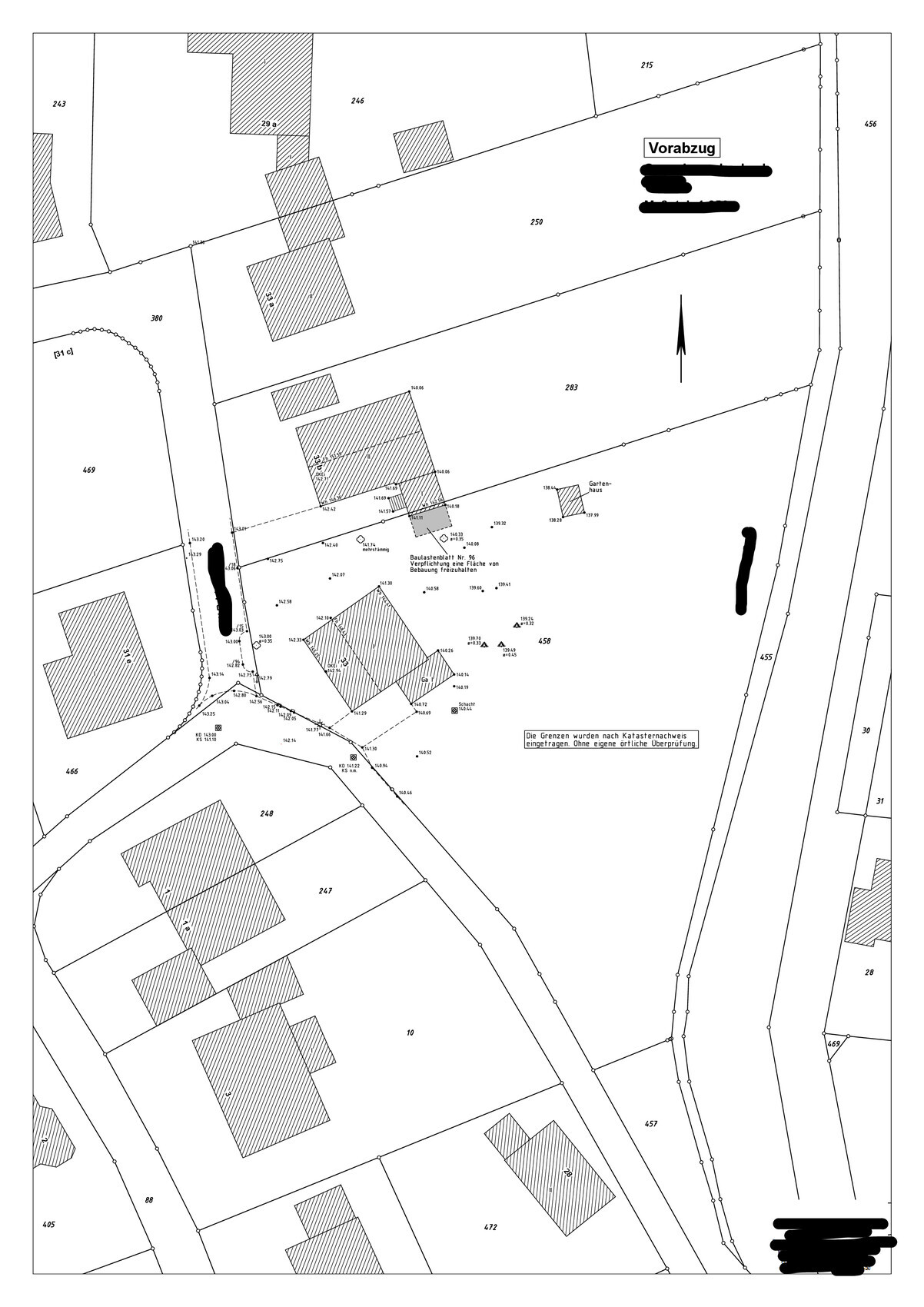

Fuer die Beurteilung eines Hanghauses fehlen Hoehen des Grundstücks. Die sollte der Architekt aber haben. Gehoert zur Grundlagenermittlung. Bitte einstellen. Echte Grundrisse mit möbel und Fenster sind auch nett. Aus den sketchup modell kann man doch nur erahnen wie es ausschauen soll.

Vermesser war da. Wir haben die Höhepunkte. Sind auch auf dem Grundstücksplan eingetragen

Danke. Habe ich wohl uebersehen. Aber lesen kann ich das leider nicht.

Ja die Qualität ist nicht die beste. Könnte noch was nachreichen. Es sind jedenfalls so um die 2m Höhenunterschied im Bereich des Hauses.
Möbel sind im EG ja auch teilweise schon eingezeichnet.

Das EG ist 142,20 m, wie hoch ist die Strasse?
Das Wohnzimmer 4 Stufen tiefer die Terrasse 5 Stufen.
Das ist ganz gut an den Hang angepasst. Gefaellt mir. Gibt es auch Pläne mit Fenster? Der Luftraum macht nicht viel Sinn ohne Fenster im OG.
Ich denke das geht ohne Keller recht gut.
Je laenger ich mich eindenke um so besser gefaellt es mir.

Das wäre die Vermessung. Wo das Haus exakt stehen würde, kann ich dir leider noch nicht genau sagen. Das würden wir im nächsten Termin besprechen. Ich vermute der Eingang wäre ungefähr dort, wo aktuell der First des alten Hauses verläuft.
Fensterplanung gibt es noch nicht.
Katastralplan mit Parzellen, Gebäuden und Grenzlinien der Grundstücke.
