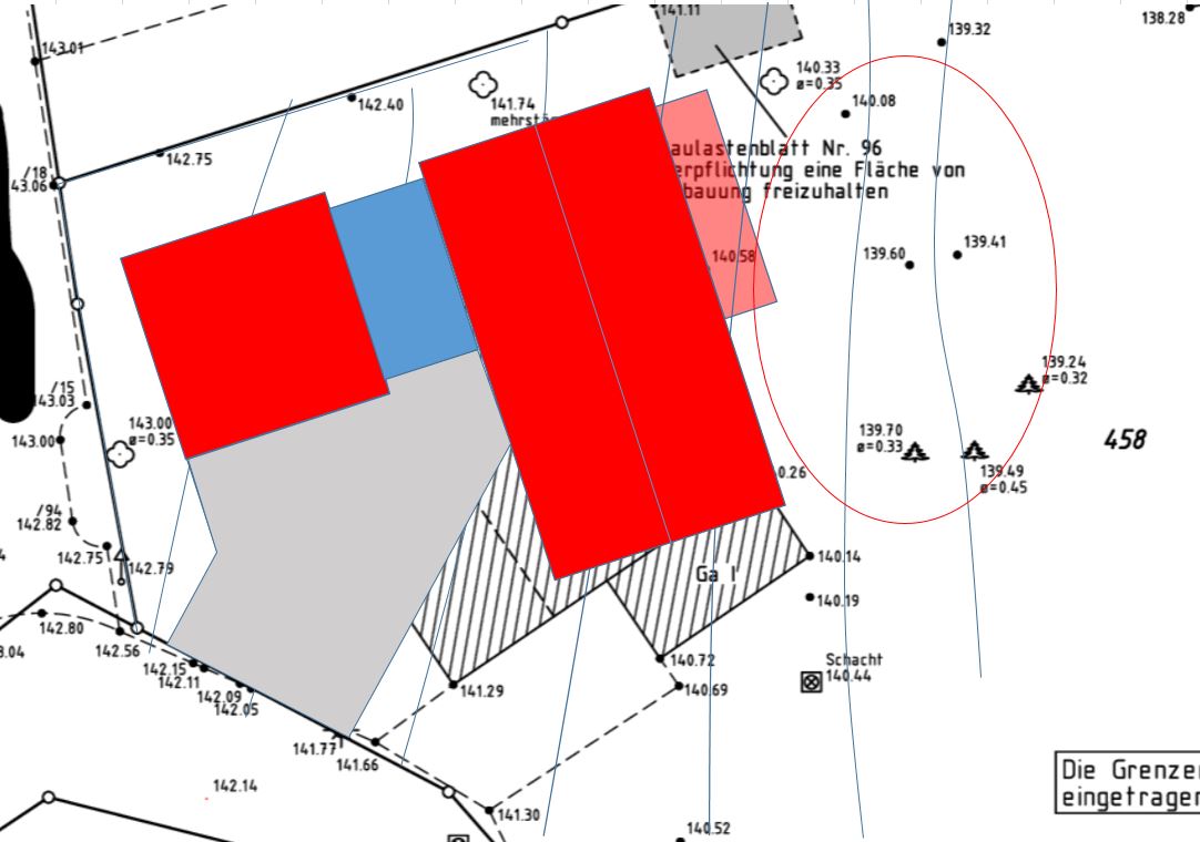

hanghaus2000 schrieb:
Hier noch mal etwas besser.
Westlich auf ca. 143 erhoehen / planieren EG level.
DG keinen oder nur kleinen Kniestock. DN 45 Grad?
Oestlich auf ca. 140 planieren. UG level.
So schmiegt sich das etwas besser an den Hang an.
Da braucht es keine Stuetzmauern und wenig Erdarbeiten.
Klingt interessant, wird aber sehr wahrscheinlich nicht vom Bauamt abgesegnet werden. Da fehlt schließlich jegliche Flucht zu den Nachbarn, die mehr oder weniger als Voraussetzung gilt.
Die Flucht der Nachbarn ist doch eher zur Ermittlung des Baufensters. Das sagt Dir Dein Architekt ob man das hin bekommt.
Argumente gibt es viele die dafuer sprechen. Zumindest fuer Dich erheblich effektiver.
Da gibt es noch erheblich Spielraum. Der Bestand hat sich auch an keine Richtung halten muessen.
Wir werden es ansprechen und dann sieht man weiter 🙂 Der Bestand ist übrigens das erste Gebäude in der umliegenden Nachbarschaft gewesen. Die genaue Bauzeit ist unbekannt, da es anscheinend erst nachträglich genehmigt worden ist. Zuvor waren dort nur landwirtschaftliche Betriebe.

05.06.21 12:21
Man kann es auch auf die GSG im Norden ausrichten.

hanghaus2000
05.06.21 12:53
Oder so mit westlichen Atrium im UG

Bamboochaa
08.06.21 14:30
[ATTACH alt="Grundstueck56.JPG"]62129[/ATTACH]
In 1-2 Wochen erhalten wir neue Pläne. Einen Entwurf auf zwei Ebenen, einen weiteren auf den bislang drei geplanten drei Ebenen mit reduzierter Grundfläche.
Das Haus wird sehr wahrscheinlich etwas Richtung Westen wandern. Die geplante L-Form soll erhalten bleiben. Die Garage wird wohl näher Richtung Straße wandern mit seitlicher Einfahrt und Stellplätzen.
