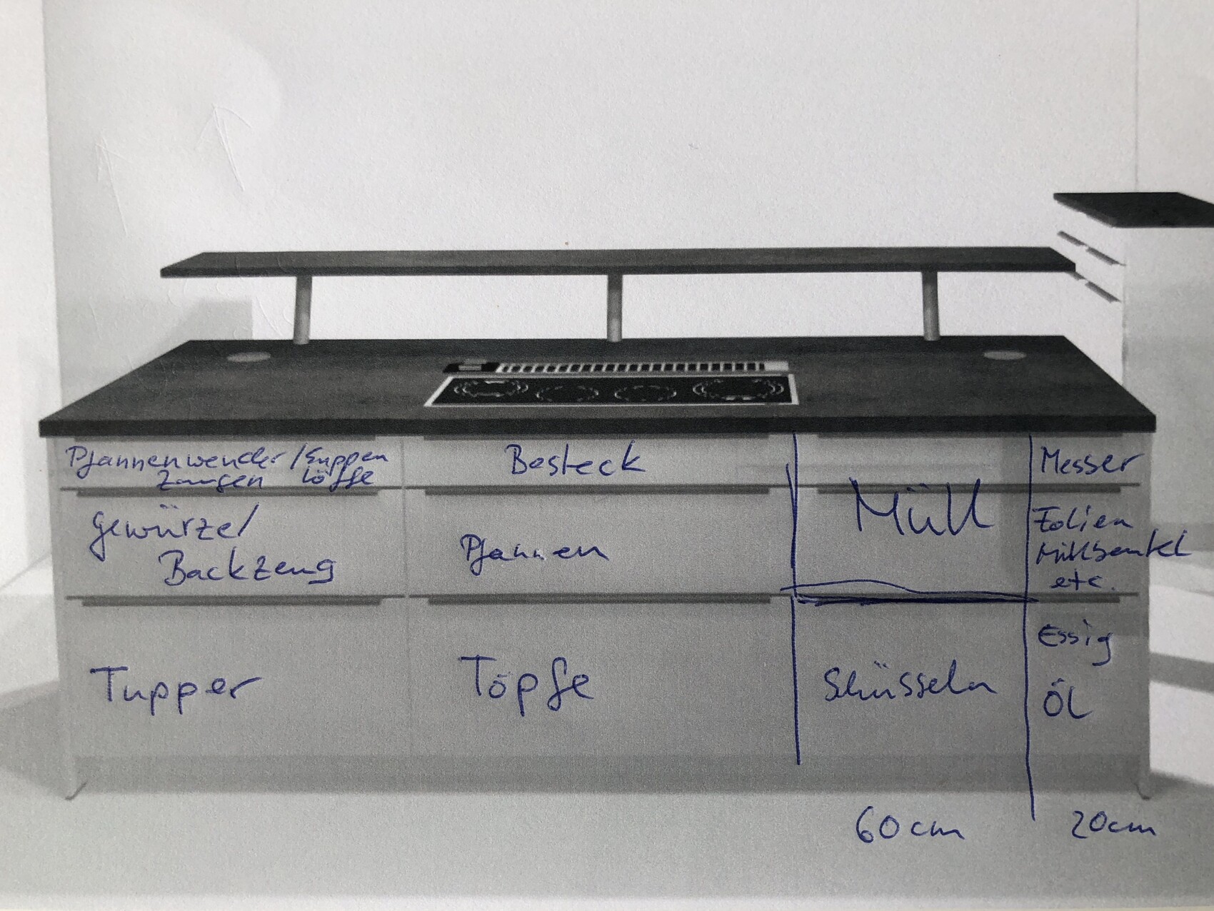

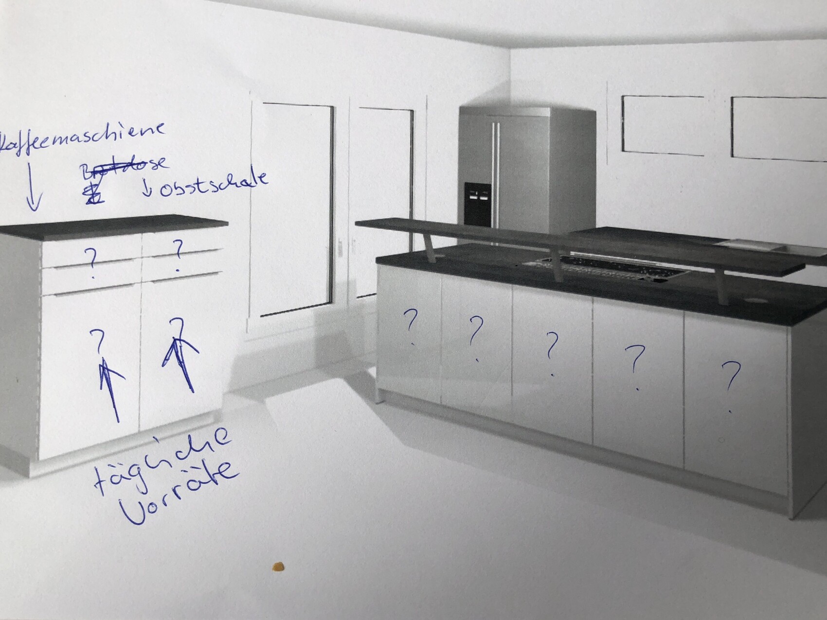

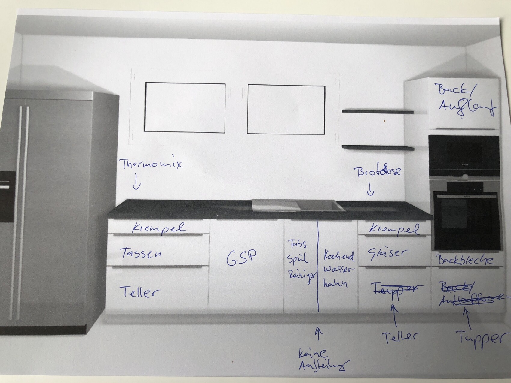

Anbei unsere Stauraumplanung
So verkehrt scheint es nicht zu sein, meiner Meinung nach. Die Schubladen müssen natürlich Teller und Töpfe vom Gewicht her aushalten.

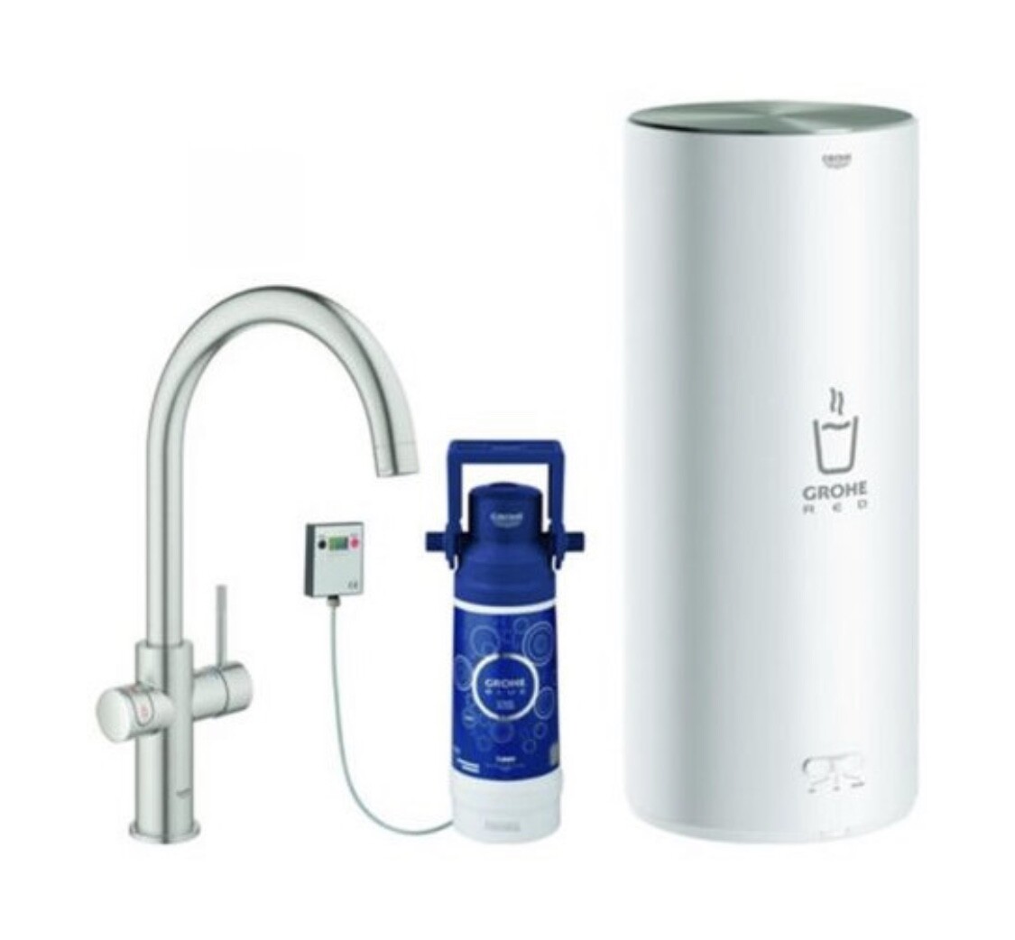

Kochendwasserhahn
Boiler? Elektrischer Warmwasserbereiter?
Ähnlich sieht bei uns die Aufteilung auch aus.
Was mich wundert: habt ihr eine Schublade unter dem Herd? Wir nur eine Blende
Außerdem fällt mir auf, dass bei Euch noch kein Lebensmittel untergebracht ist, außer da außerhalb im sideboard ... Wir haben einen 60x160er voll gefüllt für zwei Personen, da steht die Tür nicht still. Möchte nur darauf hinweisen... nicht zuletzt habe ich erst letzten Monat unsere Küche erweitert, weil Stauraum fehlt.

Zaba12 schrieb:
MUPEL finde ich total sinnvoll. Habs gerade beim Knoblauch und Zwiebelschneiden demonstriert wie toll es wäre einen Mülleimer unter der Arbeitsfläche zu haben. Keine Chance.
Es gibt übrigens so Schüsselchen, die man an einer beliebigen Tür oder Schubladenfront einhaken kann, da kann man alles ebenso gut reinwischen wie in einen Unterschrank mit Abfallsystem und wirft am Ende gesammelt weg. Falls die Gattin sich nicht überzeugen lässt Nur mit zu langen Stangengriffen geht das nicht gut.

23.09.18 15:37
Meine Anmerkung: Teller in 2er tiefen Auszügen, sonst kriegt man die Stapel aus Suppen- über Frühstückstellern etc. ( sofern ihr kein 18er Service verstaut ).
Das Sideboard für Vorräte, die häufig benutzt werden, finde ich unpraktisch. Mehle, Zucker, Backzeug. Wo kommen nicht zu kühlende Gemüse wie Kartoffeln, etc, hin?

23.09.18 15:43
Ja haben 2x 2er Auszüge (60cm, 80cm) vorgesehen für Teller. Oder die Teller ins Highboard und alltägliche Vorräte in die 2 Schubladen. Aber eigentlich finden wir die Teller neben dem Geschirrspüler perfekt.
Alles trockene geht in die Speisekammer neben die Treppe.
Das der Vakuumboiler nimmt halten 1/3 des Schrankes ein.
Chromarmatur, Zirkulationspumpe und Grohe-Warmwasserspeicher stehen nebeneinander.
