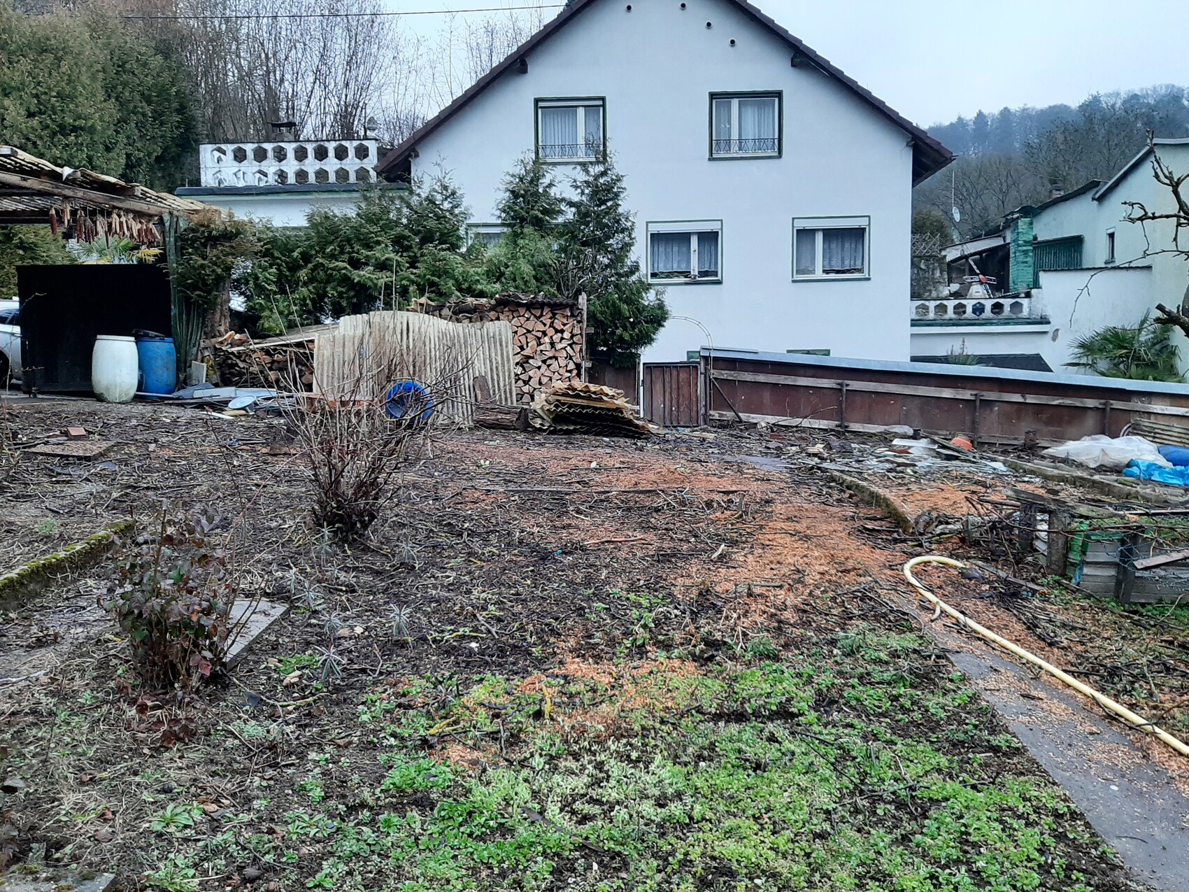

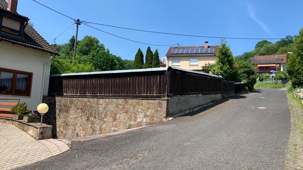

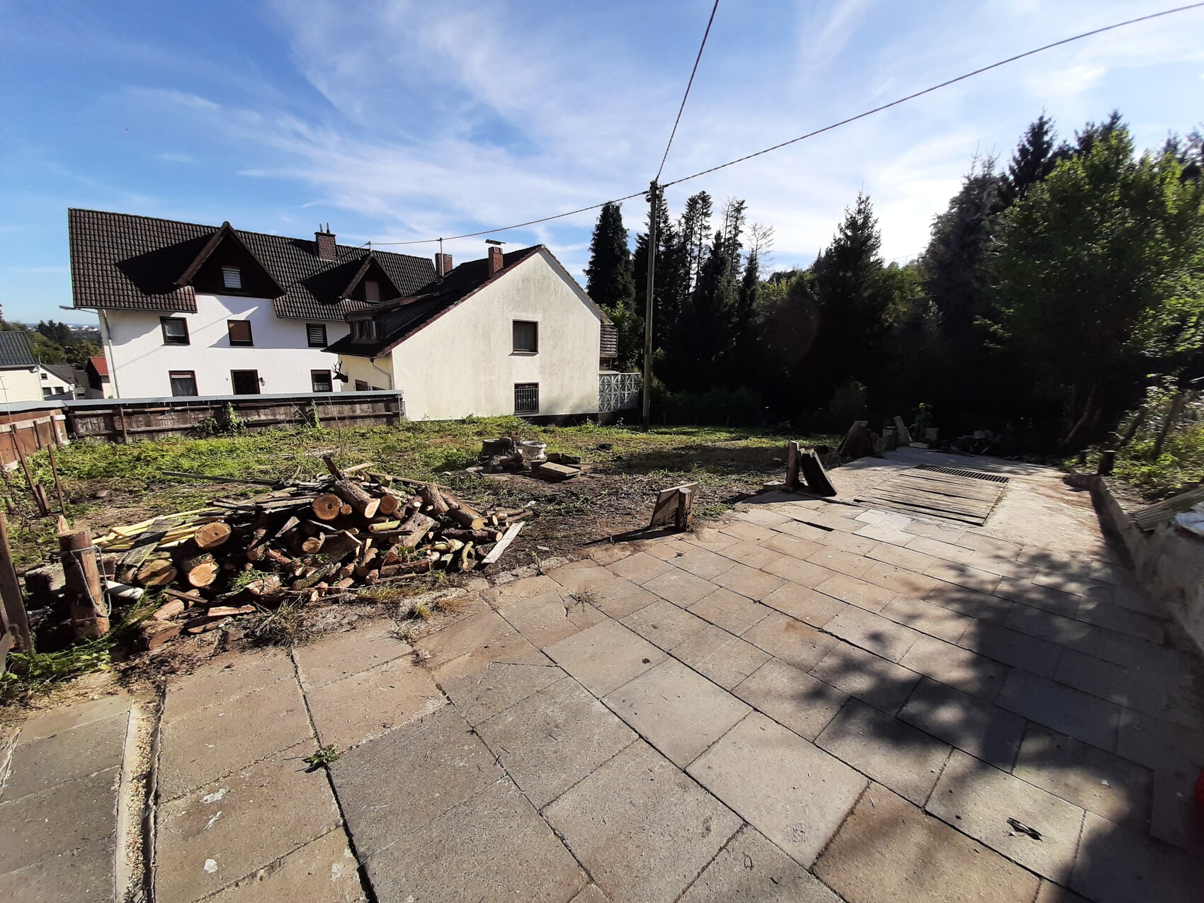

Hier noch ein paar Bilder vom Grundstück.
Die ganzen Betonfundamente und Platten kommen noch weg. Wobei wir die Platten und so wahrscheinlich erstmal als Baustelleneinrichtungsfläche so lassen werden. Der Zaun und die Mauer an der Straße kommen im Vorfeld noch weg, also das Grundstück soll an der Straße nachher auf ganzer Länge in gleicher Höhe mit der Straße sein.
Man sieht das schlecht, aber ca mittig knickt das Grundstück dann an der Straße entlang etwas stärker nach unten. Weiter oben ist die Steigung nicht so stark.
Die Mauer an der Straße ist an der unteren Grundstücksecke 90cm hoch.
Gepflasterter Hof mit Holzstapel, weißes Haus dahinter, Baumreihe rechts.
Garten vor einem weißen, zweistöckigen Haus mit Holzstapeln, Schlauch und Bauwerkstoffen.
Straße in einem Dorf, Steinmauer mit Holzzaun, links Haus, Häuser am Hang, blauer Himmel.
