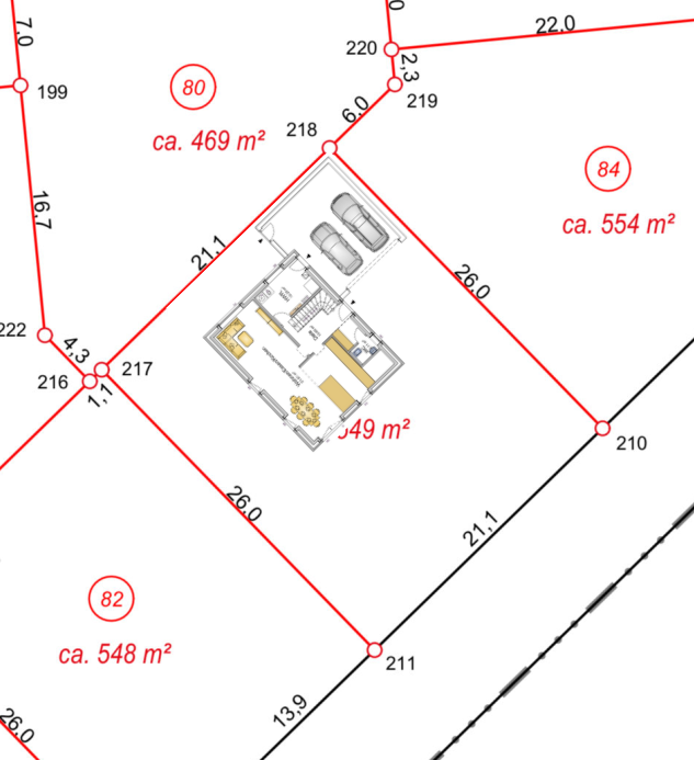

Hallo zusammen!
Hier würde ich euch gerne mal den Entwurf unserer Architektin für unser Haus mit Doppelgarage vorstellen.
Wir haben das Grundstück mit der Nr. 83!
Das Ganze soll so platziert werden, das die Garage in der Nordecke (Angrenzend an Grundstück Nr. 84 & Nr. 80) geschoben wird.
Seht ihr noch Verbesserungspotential in irgendeiner Form?
Über ein bisschen Input würde ich mich sehr freuen.
Größe des Grundstücks: ca. 549 qm
Hang: Keiner

nordanney27.01.26 08:42Buddy90 schrieb:
Persönliches Preislimit fürs Haus, inkl. Ausstattung: 300.000 € mit viel EigenleistungAlso praktisch komplett selbst bauen? Zeit, Erfahrung, Eigenkapital (Banken finanzieren so etwas fast nicht) & Co. vorhanden? Mit den genannten Kosten liegst Du nicht sehr weit weg von den reinen Materialkosten und Nebenkosten.

Zu deinem Plan:
EG wirkt sehr stimmig, würde nur den Treppeneinstieg nicht direkt am Eingang planen, ziehst oft den Dreck nach oben....und reicht 1 Tür zum Wohn- und Essbereich nicht aus, haben wir auch so und vermissen nichts, ist ja ein kurzer Weg, du könntest dann dort Schränke noch hinstellen....
Zum OG kann ich nichts sagen, aber irgendwie noch Verbesserungspotential.....
Viel Glück
es gibt doch extra ein Unterforum mit "Finanzierung" ? Wenn Leute jetzt was in der Rubrik "Planung" posten, warum geht man noch auf die Finanzierung ein?!
Ich beobachte immer wieder, dass sehr viele Leute hier immer wieder darauf eingehen, obwohl nicht danach gefragt wird.
Ich habe 2019 gebaut und hier meine Grundrisse gepostet, ganz Viele schrieben zu meinem Budget "kannst vergessen.....wir planen hier keine Luftschlösser etc."
Wir leben bis heute im Haus und hatten bisher keinerlei finanzielle Probleme, es kann natürlich immer was dazwischen kommen.
Zu deinem Plan:
Viel Glück

nordanney27.01.26 09:37tumaa schrieb:
Wenn Leute jetzt was in der Rubrik "Planung" posten, warum geht man noch auf die Finanzierung ein?!Bei viele, die sich später zurückmelden und sagen, dass das Budget NICHT gereicht hat. Und da ich Bauen beruflich seit 30 finanziell begleite, gebe ich lieber hier ein Feedback, als dass sich Bauherren später ärgern oder das Traumhaus dann doch nur ein Luftschloss wird, weil es nicht finanzierbar ist.
300k all in für gute 140qm ist ohne große EL gerade mit Klinkerfassade - egal wo in D - nicht drin. Rein Maler und Elektro/Sanitär reißen es nicht raus.
Buddy90 schrieb:
Das waren so die großen Positionen würde ich sagen... Oder fällt euch noch auf was fehlt?Alles, was nicht in den einzelnen Positionen enthalten ist und noch on top kommt. Hausanschlüsse/Erdarbeiten, die über die 30cm gem. Rohbauer hinaus gehen, Architektenkosten nebst Bauantrag und Statiker, Innentüren, Bauherrenaufgaben usw.
