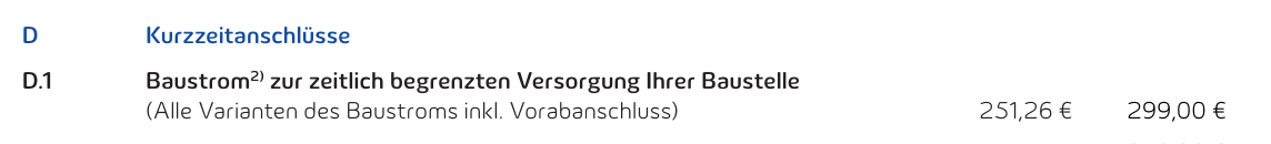

nordanney27.01.26 10:44Buddy90 schrieb:
Wer für Bauwasser und Baustrom Verbrauch 1000-2000€ bezahlt muss was falsch machen... Da haben wir zusammen nicht mal 150€ vor 4 Jahren für bezahlt...Hinweis: Baustrom brauchst Du für die Beheizung des Estrichs. Das wird nur in den seltensten Fällen über die Heizung (bei Dir dann wohl WP?) gemacht. Und dann wird es 4-stellig. Da kommst Du nur rum, wenn Du einen Beschleuniger für den Estrich nimmst. Funktionsheizen hast Du aber trotzdem.
Falls Du doch mit der WP ausheizen kannst, wird es besser. Aber trotzdem mehr als 150€.
Denn bei Westnetz kostet alleine der Baustromanschluss schon 299€ ohne Verbrauch...
