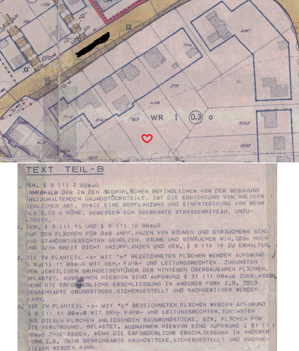

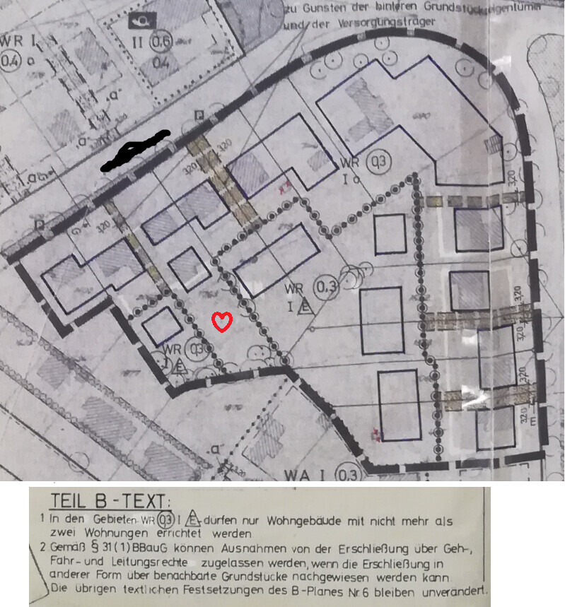

vielen Dank für die weiteren Infos! Ich habe einmal die Bebauungspläne beigefügt. Hierbei ist mir aufgefallen, dass die 1. Fassung des Bebauungsplan (1979) ein großzügigeres Baufenster vorgesehen hat. Die aktuelle Fassung (von 1984) hat die Baufenster aber eingeschränkt.
Erhöht das nun unsere Chancen oder sinken diese dadurch?
Unser Grundstück habe ich mit einem Herz markiert.
kaho674 15.12.2019 13:27
Escroda schrieb:
Ja, der Bebauungsplan. Aber mit einer guten Begründung vom Architekten sollte eine Befreiung genehmigungsfähig sein.
Ich glaube nicht, dass wir das besser einschätzen können, als Du vor Ort. Rein gefühlsmäßig würde ich darauf tippen, dass Ihr sehr gute Chancen hättet, Euer Baufeld zu verbreitern. Also fragen würd ich auf jeden Fall mal. Kleiner Plan mit Begründung - am besten im direkten Gespräch, falls kein kategorisches "Nein" kommt, einfach Bauantrag stellen. Das schlimmste, was Dir passieren kann ist, dass Du Teile des Antrags neu stellen musst, etwas Zeit verlierst und ein paar Eus versenkt hast. Wir haben bei uns auch ne Bauvoranfrage gestellt und 3500 Eus extra dafür bezahlt. Uns war es das wert. Ob es Euch auch so geht, könnt nur Ihr wissen.

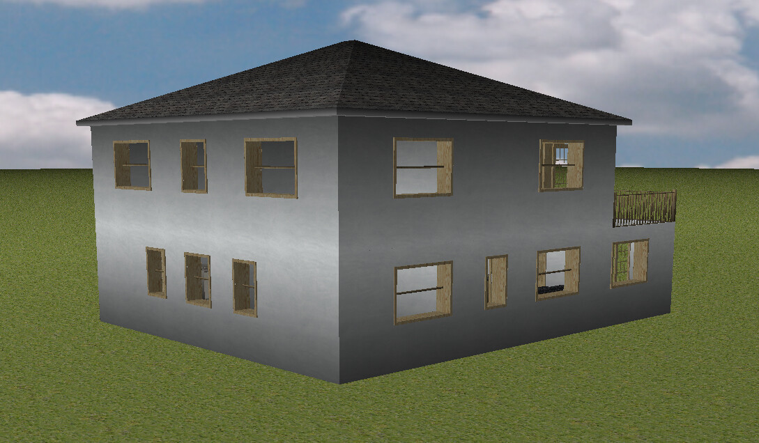

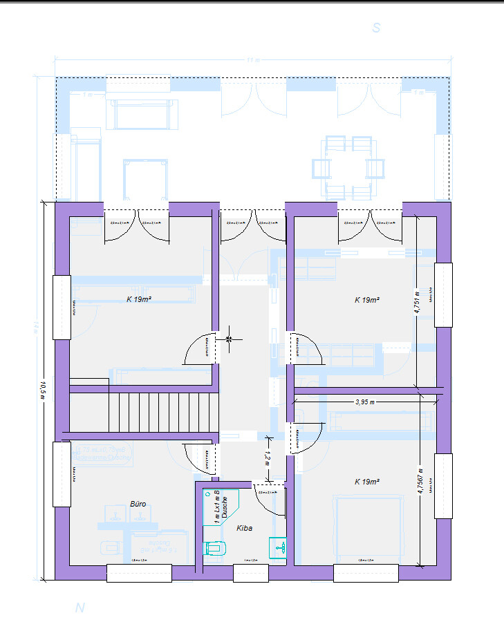

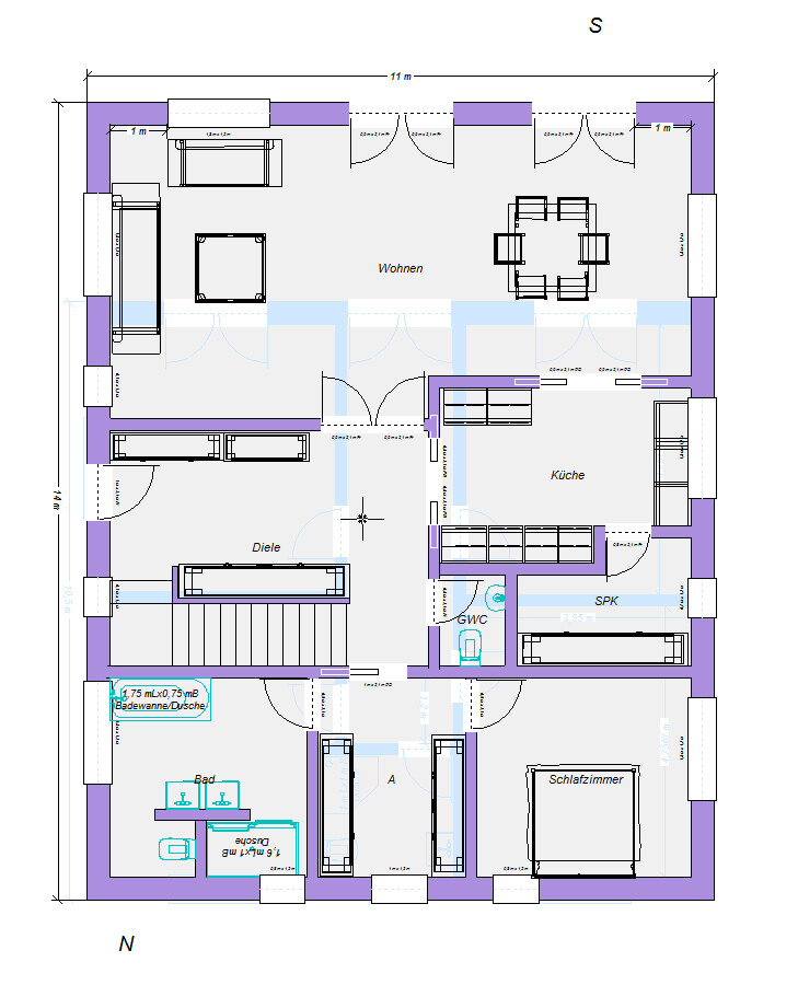

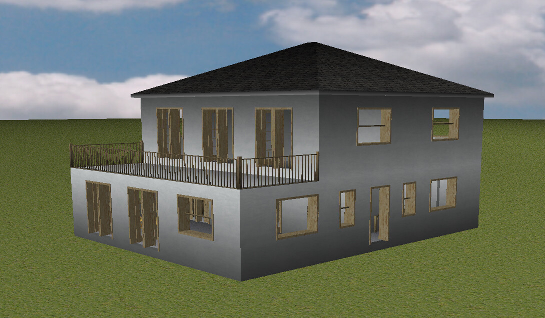

Hamburger2020 15.12.2019 14:09
süß.
Mal ein Staffel so nebenbei:
[ATTACH alt="staffel-EG.jpg"]40896[/ATTACH]
[ATTACH alt="staffel-OG.jpg"]40895[/ATTACH]
[ATTACH alt="staffel-ansicht1.jpg"]40894[/ATTACH]
[ATTACH alt="staffel-ansicht2.jpg"]40893[/ATTACH]
Ja, da muss man einige Veränderungen in Kauf nehmen. Aber ich sage nur: schöne Kinderzimmer, oder?
Wow, das sieht ziemlich gut aus. Das OG ist Ideal und den Elternbereich im EG würde uns jetzt nicht stören. Einzig das Büro oben ist suboptimal, da müsste man dann ggf. dickere Wände und eine gute Tür einbauen, damit ich da meine Ruhe habe. Aber damit könnte ich leben.
Kann dein Programm zufällig auch die Maße der Innenwände angeben? So ist so schwer einschätzbar wie groß die Räume im EG sind.
