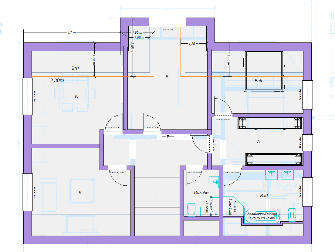

kaho674 14.12.2019 12:53
Ich werfe hier noch mal einen hin mit geschlossener Küche.
Wie man sieht, hab ich keinen Balkon an die Kinderzimmer gemacht. Ich möchte den mal anzweifeln.
Bei einem Kniestock von 1,25m ist der nach meiner Milchmädchenrechnung nicht nötig.
Allerdings bin ich da kein Experte - ich rechne alles brutto inkl. Wände - sollte ja keine Rolle spielen, oder?
Hier mein Rechenbeispiel (Werte teilweise gerundet):
Grundfläche (brutto inkl. Außenwände) = 142,7m² im EG
Soll OG nicht über 2,30m = 142,7 * 2/3 = 95m²
2,30m bei 40° Dachneigung liegt etwa 1,25m von der Innenwand + 40cm Außenwand = 1,65m von der Wand.
Demnach sind unter 2,30m:
Seite ohne Giebel: 14m*1,65m = 23,1m²
Seite mit Giebel: 4,70m*1,65m = 7,755m² x 2 = 15,5m² dazu 2x 1,65m*2,85m = 9,4m² gesamt 24,9m².
Fläche unter 2,30m: 24,9 + 23,1 = 48m²
142,7m² Grundfläche EG - 48m² = 94,7m²< 95m² Soll.
Hab ich da nen Denkfehler?

Das Haus steht nicht mehr. Ein Problem ist mir aber eingefallen. Ganz drehen wird man das Haus nicht können, da das Haus ansonsten maximal 13m breit sein dürfte, damit auf jeder Seite 3m Abstand eingehalten wird. Hinzu kommt, das man dann vermutlich (sehr teure) Spundwände für den Bau des Kellers benötigt
Ist leider alles nicht einfach, aber hier muss man als Grundstück das nehmen was da ist und noch einigermaßen bezahlbar.
