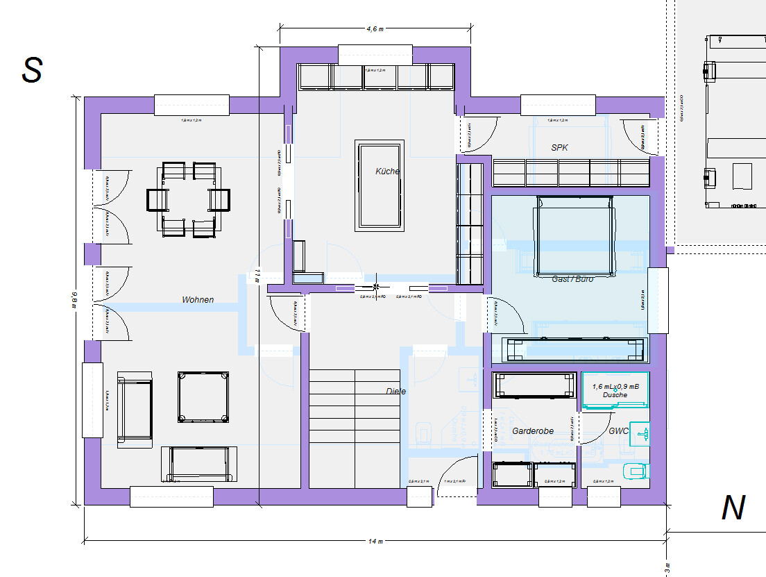

Ich werfe hier noch mal einen hin mit geschlossener Küche.
Wie man sieht, hab ich keinen Balkon an die Kinderzimmer gemacht. Ich möchte den mal anzweifeln.
Bei einem Kniestock von 1,25m ist der nach meiner Milchmädchenrechnung nicht nötig.
Allerdings bin ich da kein Experte - ich rechne alles brutto inkl. Wände - sollte ja keine Rolle spielen, oder?
Hier mein Rechenbeispiel (Werte teilweise gerundet):
Grundfläche (brutto inkl. Außenwände) = 142,7m² im EG
Soll OG nicht über 2,30m = 142,7 * 2/3 = 95m²
2,30m bei 40° Dachneigung liegt etwa 1,25m von der Innenwand + 40cm Außenwand = 1,65m von der Wand.
Demnach sind unter 2,30m:
Seite ohne Giebel: 14m*1,65m = 23,1m²
Seite mit Giebel: 4,70m*1,65m = 7,755m² x 2 = 15,5m² dazu 2x 1,65m*2,85m = 9,4m² gesamt 24,9m².
Fläche unter 2,30m: 24,9 + 23,1 = 48m²
142,7m² Grundfläche EG - 48m² = 94,7m²< 95m² Soll.
Hab ich da nen Denkfehler?
Hier gilt das Baurecht in Schleswig Holstein. Dort gilt zum einen 75% der Grundfläche des EGs (was gut ist), aber für die Höhe wird ab Fußboden bis über den Fußboden des darüberliegenden Stockwerks bzw. oberhalb der Dachhaut gemessen. Dadurch hat man die 2,3m Höhe sehr schnell erreicht, selbst wenn die lichte Raumhöhe davon noch weit entfernt ist.

kaho674 14.12.2019 14:47
Mmh, das klingt schwierig. Muss man dazu den Dachaufbau bzw. die Dach-Stärke des Herstellers kennen? Hast Du das mit Deinem Anbieter mal durchgerechnet?

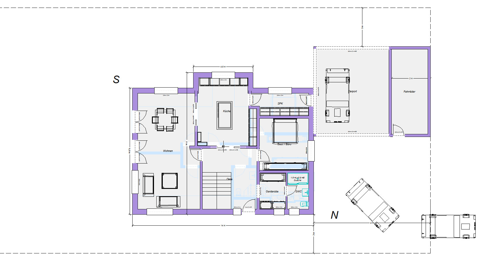

Das Haus steht nicht mehr. Ein Problem ist mir aber eingefallen. Ganz drehen wird man das Haus nicht können, da das Haus ansonsten maximal 13m breit sein dürfte, damit auf jeder Seite 3m Abstand eingehalten wird. Hinzu kommt, das man dann vermutlich (sehr teure) Spundwände für den Bau des Kellers benötigt
Den Grundriss müsste man natürlich auf die 13m anpassen und dafür etwas mehr Tiefe zugeben.
Spundwände? Ist da irgendwo ne Senke?
Ich finde Dein Grundstück übrigens einwandfrei - also kein Grund, tiefzustapeln.
Hamburger2020 14.12.2019 15:19
Die Dachneigung sind 40°. Die Idee mit der Loggia kam von mir. Ursprünglich hatten wir eigentlich ein 13m breites Haus geplant. Dadurch ergab sich aber ein Kniestock von 0,75m. Durch die zusätzliche Loggia können wir jetzt auf 1,25m. Das hat der Architekt vom Bauunternehmen errechnet.
Wobei man in der Tiefe ja auch auf 11m beschränkt wäre (mit Erker sind wir aktuell schon bei 10,80), wenn man das Baufenster dreht. Außer das Bauamt ist diesbezüglich total flexibel.
Nein, aber uns wurde immer gesagt, dass man für den Kellerbau bei zu wenig Platz an der Seite Spundwände bzw. Berliner Verbau benötigt. Der Keller muss ja schräg (45°?) ausgegraben werden. Da ist an der Seite dann nicht ausreichend Bewegungsfläche mehr.
kaho674 14.12.2019 15:48
Ja, das hatte ich gelesen. Ich wollte halt gern mal die Rechnung sehen. Also die nackten Zahlen.
Nö, warum denn? Ich sehe das eher so: Dein Baufenster ist derzeit 11m breit und 14m tief. Der Grund für die Beschränkung der Breite ist durch den Abriss des Nachbarhauses weggefallen. Also ist das Baufenster jetzt 13breit und 14 tief. Ich denke, dass das Bauamt da mitgeht, wenn man nett fragt.
Da kenn ich mich leider nicht aus, klingt aber merkwürdig. Du hast ja noch 3m an jeder Seite zum tanzen und bewegen. Wenn ich da die Reihenhausbauer sehe, die mit Keller bauen und direkt ans Nachbarhaus anbauen...
Etwas schade ist, dass der Vorratsraum da die großen Fenster hat und mein Büro (Es wird mein Hauptbüro werden) die doofe Nordseite.
Tja, das sind ja nur Vorschläge, wie Yvonne schon sagte. Ich hatte bei dieser Variante die Speisekammer erst ganz weggelassen und dafür Büro und Speis zu einem großen Raum zusammengezogen. Dafür hatte ich die Küche noch etwas größer gelassen, so dass dort genügend Stauraum wäre. Die restlichen Vorräte wie Tiefkühltruhe und Dosenfutter sollten dann mit in den Keller. Dann hätte das Büro sogar von 2 Seiten Licht und wäre ein herrlich heller Raum im EG. Aber bei Deiner Liste "Worauf könnt Ihr verzichten" tauchte Speis nicht auf.
Wenn Du mit dem Bauamt noch mal redest und tatsächlich die 13mx 14m Baufeld verhandelst, könnte man bestimmt auch auf Stadtvilla mit Anbau gehen.
11ant 14.12.2019 17:58
Welches Nachbarhaus wurde denn abgerissen ? - an Abständen würde aber ein Abriss als solcher auch nichts ändern, es sei denn, in dessen Zuge würde auch eine Abstandsflächenübernahme gelöscht.
