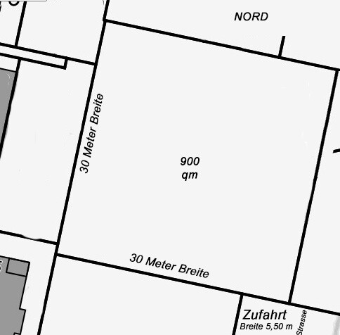

Größe des Grundstücks: 850qm²
Hang: Nein
Grundflächenzahl: 150
GFZ_ 2 Vollgeschosse
Baufenster, Baulinie und -grenze. Siehe Plan
Randbebauung: Siehe Plan

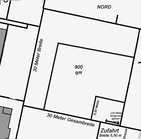

1.) "Schmale" Zufahrt: Aufgrund der Lage des Grundstücks ist die Position der Zufahrt quasi gesetzt. Diese Zufahrt ist zwar 5.50 Meter breit, die Borsteinabsenkung ist allerdings nur 4,50 Meter Breit. Daher auch keine richtige Doppelgarage. Zwei Autos nebeneinander auch unter dem Carport wird knapp; was denkt ihr?
2.) Dieser Punkt hängt mit dem 1.) zusammen: Der Windfang könnte evtl. dann doch zu klein sein.

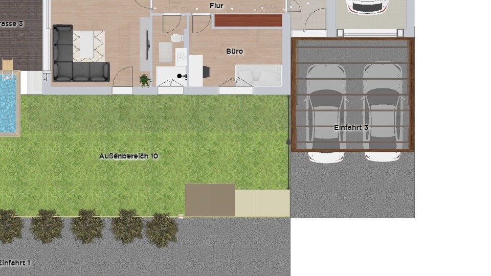

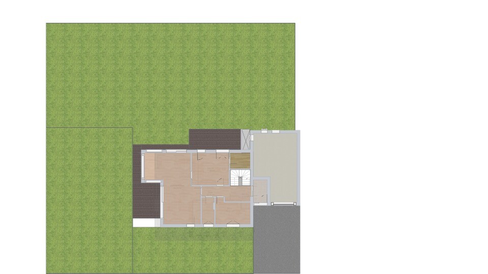

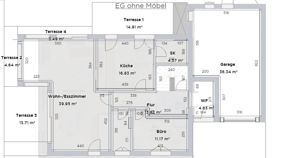

Mir fehlt noch das Baufenster.
BauFamily schrieb:Dieser Schluss ist Quatsch.

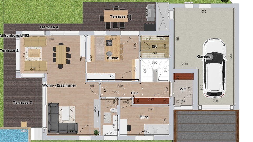

BauFamily05.02.21 16:17Wo ist der zweite Stellplatz?
Die Auffahrt ist doch breit genug. Autos können doch Bögen fahren
Der Windfang bringt so keinen Mehrwert ehr das Gegenteil. Müll, Fahrräder alles eng am Auto vorbei. Platz für Garderobe und Kinder entmatschen bringt er auch nicht.
Die Küchenplanung würde ich nochmal überarbeiten. Ergonomisch sieht das nicht aus. Die Küche wird durch die Überdachung richtig dunkel.
Speis richtet sie mal richtig ein. Haustechnik ebenfalls.

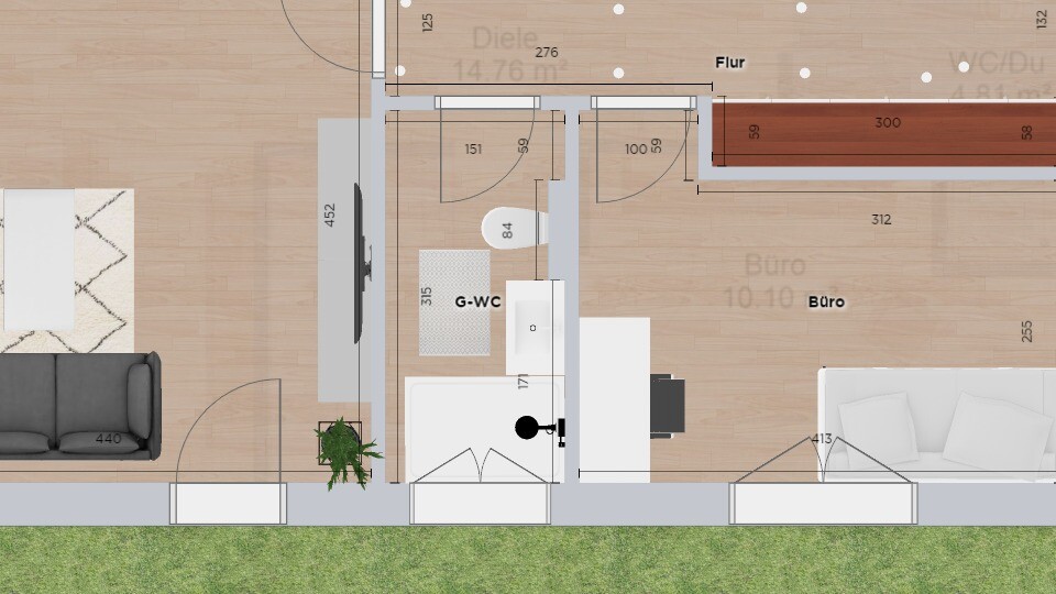

Bad Dusche sehr eng.
Nehmt mal Karopapier zeichnet alles ein inkl vorhandene bzw gewünschte Möbel im Maßstab.
Überdachung über die Terrasse weg
Windfang weg
Doppelgarage oder Carport
Büro hoch
Wäsche runter und Haustechnik brauchbar groß
Windfang weg
Büro hoch

Neben der Zufahrt sind doch direkt die Fahrräder bzw. Mülltonnen (siehe Bild). Da muss doch nichts eng am Auto vorbei?
Inwieweit nicht ergonomisch? Kannst du das bitte näher Erläutern? Durch die Überdachung könnte es wirklich dunkel werden. Wobei wir eine große Fensterfront geplant haben. (siehe Bild).

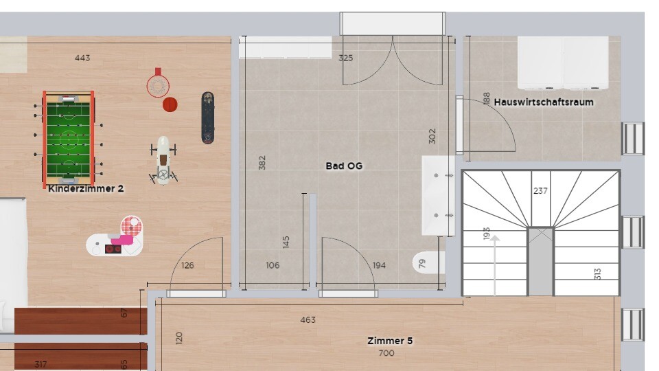

Anbei nochmal die Bilder von den Bädern. Das Gäste-WC mit der Dusche könnte evtl eng sein, sollte aber als Ausweich Dusche ausreichen.. Das Hauptbad ist doch groß genug?

Wenn Windfang weg, dann entfällt das Büro unten. Ein zusätzliches Allzweck-Zimmer (Büro+Gäste) unten im EG finden wir eigentlich nicht verkehrt..Vor allem in die Zukunft blickend, um flexibel zu bleiben und das Zimmer im Alter anderweitig zu nutzen. Die Kehrseite ist jedoch der kleine Wohnfläche; da hast du Recht. Finden jedoch aktuell keine bessere Lösung.
Was haben wir davon, wenn wir die Wäsche runterbringen? Je 4,5 qm² für zwei Waschmachinen bzw. für die Lagerung von Speise reicht doch vollkommen aus? Die klassische Haustechnik kommt in den Keller.
In Deiner Visualisierung der Küche fehlt die Terra-Überdachung. Insofern hat haydee recht, wenn sie sagt, dass die Küche sehr dunkel werden wird.
Je mehr Bauherren Programme verwenden, desto mehr sieht man, dass sich überhaupt kein Gedanke gemacht wird, wie groß, komfortabel, sinnvoll oder wwi ist. Es wird eingesetzt, bunte Screenshots gemacht, und alles ist so toll.

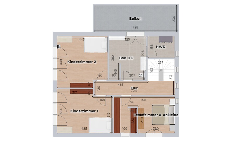

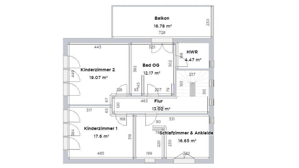

Genauso wie oben: das Bett ist ein schmaler Platzhalter von ... 165cm? Bei einem 2-Meter-Bett kannst Du mit Glück an der Wand langschaben, aber nicht gehen.
Bett auf 2 Meter, Treppenloch von mind. 2,20 x 2,50 einplanen und den langen Flur mal zum Thema machen, das wären meine Ansatzpunkte.
