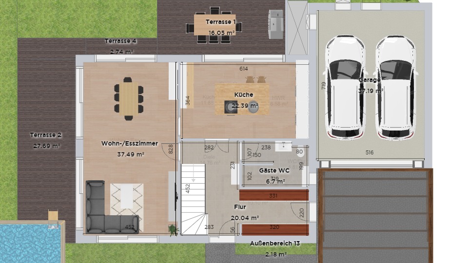

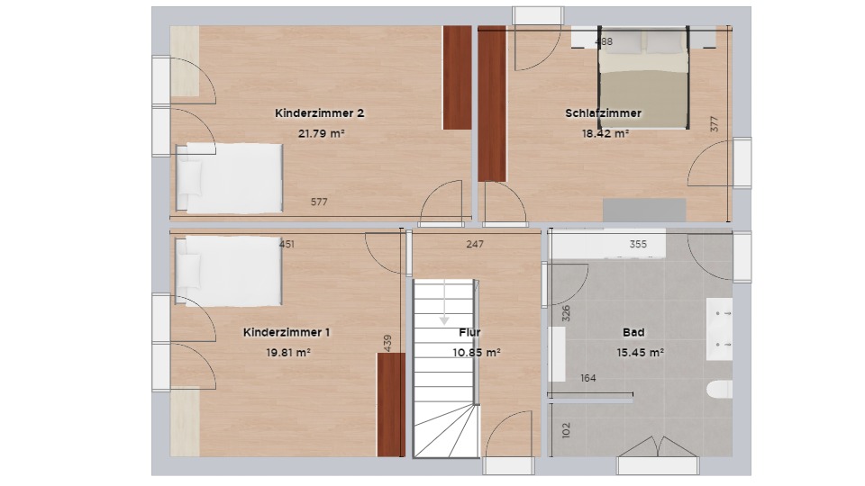

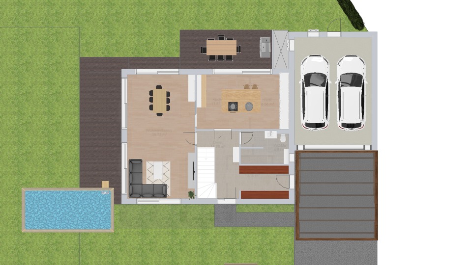

nachfolgend findet ihr (eure Rückmeldung berücksichtigt) einen angepassten Grundriss, der jedoch keine mehre Wohneinheiten zulässt, jedoch eher einen großzügigen Einfamilienhaus-Charakter (insbesondere mit einem breiten Flur) entspricht. Das zusätzliche Zimmer im EG fällt daher weg. Das Home Office muss dann in das Schlafzimmer oder in den Keller bzw. Dachgeschoss ausweichen.
Die Garage ist nun praktischer als klassische Doppelgarage, die jedoch nicht mehr so lang ist. Sie ist so lang, wie das Baufenster es zulässt und gleichzeitig ein Fenster im Gäste-WC möglich ist.
Was denkt ihr?
Was denkt ihr?

Bist Du Dir sicher, dass Du jetzt jede eher unüberlegte und spontane und noch nicht ausgereifte Idee posten möchtest?
Schau Dir einfach nur mal das Gäste-WC an: quasi ein Gang mit der Option, sich zum Klo zu kämpfen.
Man sollte als Laie, der sich dem Rätsel des Optimierens von Räumen hingibt, mit Ideen schwanger gehen, man sollte tagein tagaus Grübeln und immer wieder rangehen, damit nicht die Gefahr besteht, einen lieblosen Abklatsch aufs Papier zu bringen.
Wenn das nicht passiert, dann sollte man ganz schnell an einen Architekten abgeben.
Die Geduld eines Forums ist auch endlich und will nicht immer auf Treppenlängen und Schranktiefen hinweisen.
Vielleicht geht es mit Papier und Bleistift etwas einfacher 😉

BauFamily schrieb:Erstmal Prios festlegen, ein Hin und her ist nicht produktiv.
