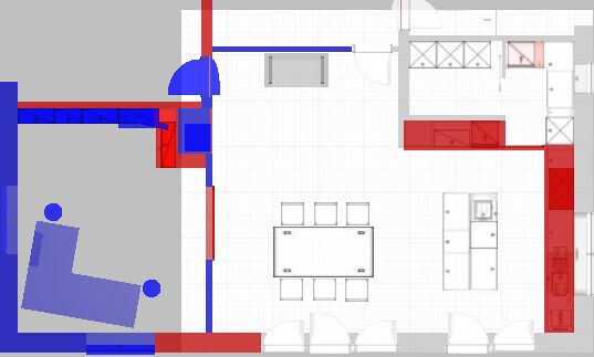

Ich sehe die Grundrisse sich im Ganzen noch´mal verändern: das EG würde ich als "ineffizient" bezeichnen: das Verhältnis von wenig Raumfunktionen (nur Wohneßkoch, Hauswirtschaftsraum, WC und Verkehrsfläche) zu viel Fläche (67 qm allein Wohneßkoch, und wenn die Gesamtfläche weniger üppig wäre sähe man schneller welcher Platzfresser die einläufige gerade Treppe ist) geht ins Geld ohne das aufzuwiegen.
Da können im EG insgesamt 20 qm weg ohne zu fehlen. Dann würde ich eine zweiläufige Treppe etwa dort positionieren, wo jetzt Wanne und Dusche liegen, bei ansonsten gleichbleibender Raumanordnung.
Anhängend habe ich mal farbig unterlegt, wo überhaupt der Unterschied der EG- zur OG-Grundfläche ist. Etwa die Hälfte dieses Vorsprunges würde auch dem OG gut tun, d.h. aus meiner Sicht den Unterschied zwischen einer Abstellkammer für ein Doppelbett und einem Schlafzimmer ausmachen.
Einen "Verlust" an Profilierung des Baukörpers im Sinne des Pseudobauhauseffektes ("wilde" Kubistik) sähe ich darin nicht in dramatischem Maß
Ich formuliere mal vorsichtig "ineffizient" in großzügig um. Abe Recht hast du. Mehr Räume benötigen wir im EG nicht. Klar könnte man das Haus noch mal um 1 m kürzen, sodass 10 x 10 m entstehen. Unter der Woche bin ich leider recht eingespannt, versuche es aber mal mit einer Podesttreppe.
Zum Vorsprung auch im OG: Dürfte statisch recht kompliziert werden, wenn die Eckverglasung bleiben soll oder? Ob dies eine "Abstellkammer" ist oder nicht, sehe ich auch eher als Geschmacksache. Da wir hier nur zum schlafen sind, und die Wäsche im begehbaren Kleiderschrank verstaut wird, steht im Schlafzimmer auch nicht viel mehr als ein Bett und zwei Nachttische.

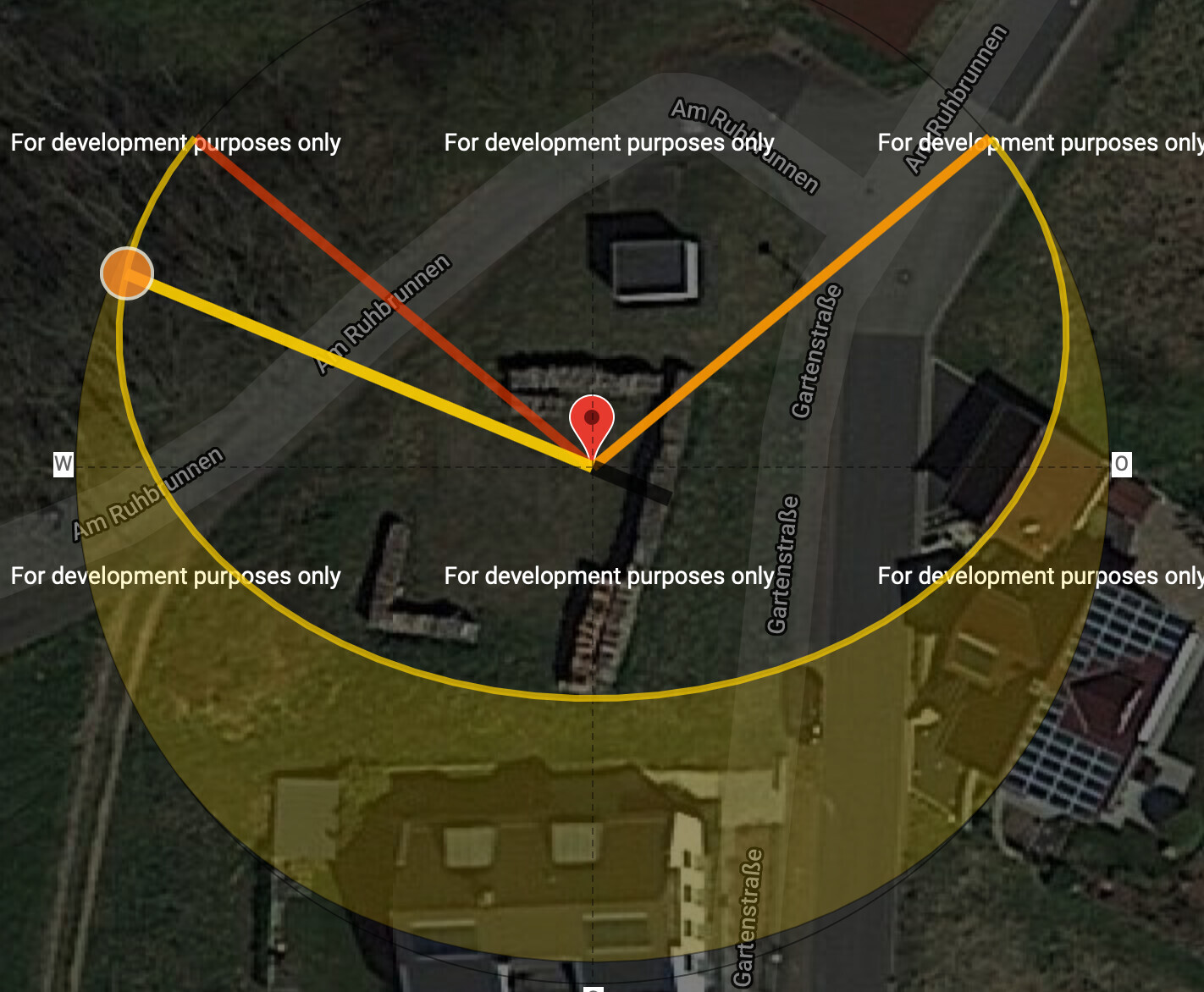

Kinderzimmer ... so supergroße bodentiefe Fenster sollte man sich ernsthaft überlegen, sie schränken die Möblierbarkeit ein. Kinder werden auch Teenager und daher immer mal Möblierung prüfen, auch das beliebte Teenagerbettmaß von 140 cm Breite mal prüfen. Ich hab dir mal einen Screenshot des Sonnenverlaufs im Hochsommer 20:00 Uhr angehängt. Hier ist deutlich zu erkennen, dass wir noch Sonne im Wohnzimmer abbekommen. Zur Sofaposition: Weil mit Rücken zum Fenster?

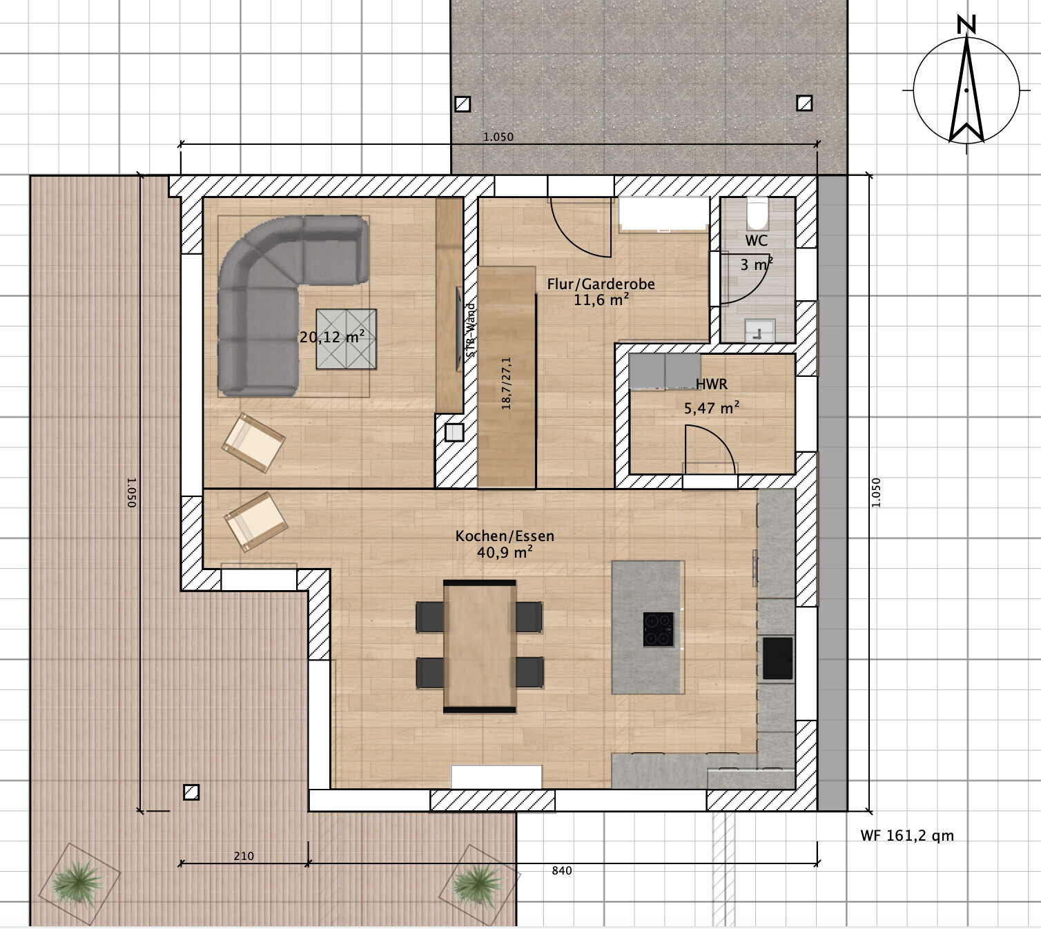

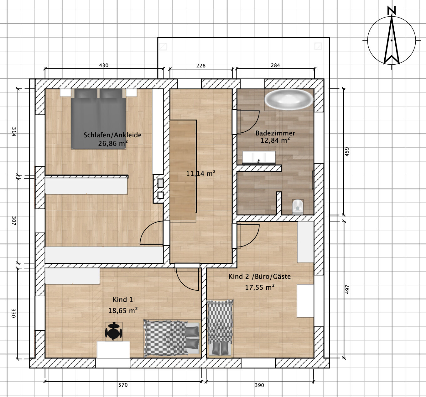

benediktr11.06.19 19:36
Ich melde mich noch mal mit einer neuen Idee zurück und möchte euer Feedback hierzu hören. Das Haus ist nun kleiner geworden und das Erdgeschoss wurde in L-Form eingerückt. Die Treppe habe ich an die andere Wandscheibe geschoben und auf 15 Stufen gekürzt. Lichte Geschosshöhe würde somit nur noch 2,50 m betragen.
Jedoch gefällt mir hier das Obergeschoss viel besser, da die Räume besser eingeteilt werden konnten -> größeres Schlafzimmer mit großer Ankleide, welche über Tageslicht versorgt wird -> angemessene Größe der Kinderzimmer -> kleineres gemütlicheres Bad
Wo seht ihr hier noch Verbesserungspotenzial oder Änderungen?
