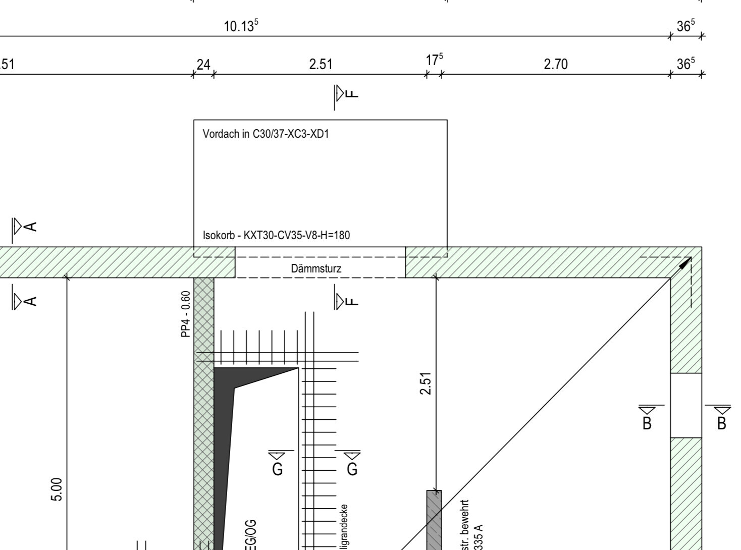

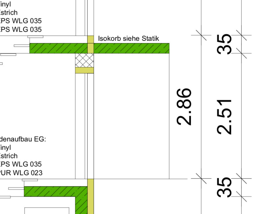

Bräuchte nochmal eure Meinung zum Vordach am Hauseingang. Momentan gibt es zwei Varianten:
Variante 1: OG-Decke über einen Isokorb auskragen lassen. Hier stellt sich mir dann die Frage wie die Entwässerung gelöst werden könnte? Kleine Attika / Aufkantung und eine Wanne? Oder Gefälle mit Rinne?
Variante 2: Stahlkonstruktion mit Verkleidung und Regenrinne?
Im Bauplan und Statik haben wir Variante 1 miteinfließen lassen, was mir persönlich auch besser gefallen würde.
Technische Detailzeichnung einer Baukonstruktion: Isokorb-Verbindung, Estrich/Isolierung, Maße.
Technische Bauplanzeichnung: Vordach, Dämmsturz, Isokorb, Dämmung, A/B-Markierungen.
