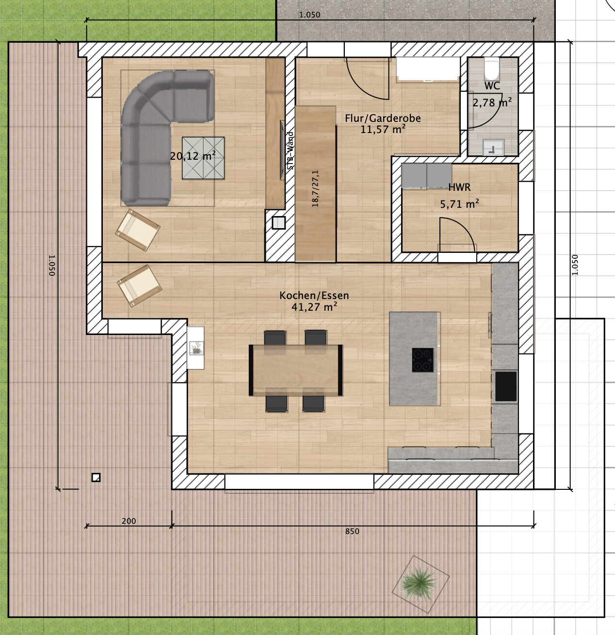

Ich würde die Garderobe an die Innenwand und als Halbraum größer gestalten, WC-Tür besser vermitteln.
Treppe würde ich drehen um 180 Grad.
Hauswirtschaftsraum würde ich wohl vom Flur aus begehbar machen und die Hochschränke der Küche an diese kurze Seite. Auf die Unterschränke planunten würde ich verzichten und dort ein Panoramafenster bzw Terrassentür setzen, sodass man beim Kochen draußen steht
Im OG würde ich noch einiges am Bad machen: Tür versetzen, Toilette an ein Fenster, Abfluss mit Gästetoilette vermitteln...

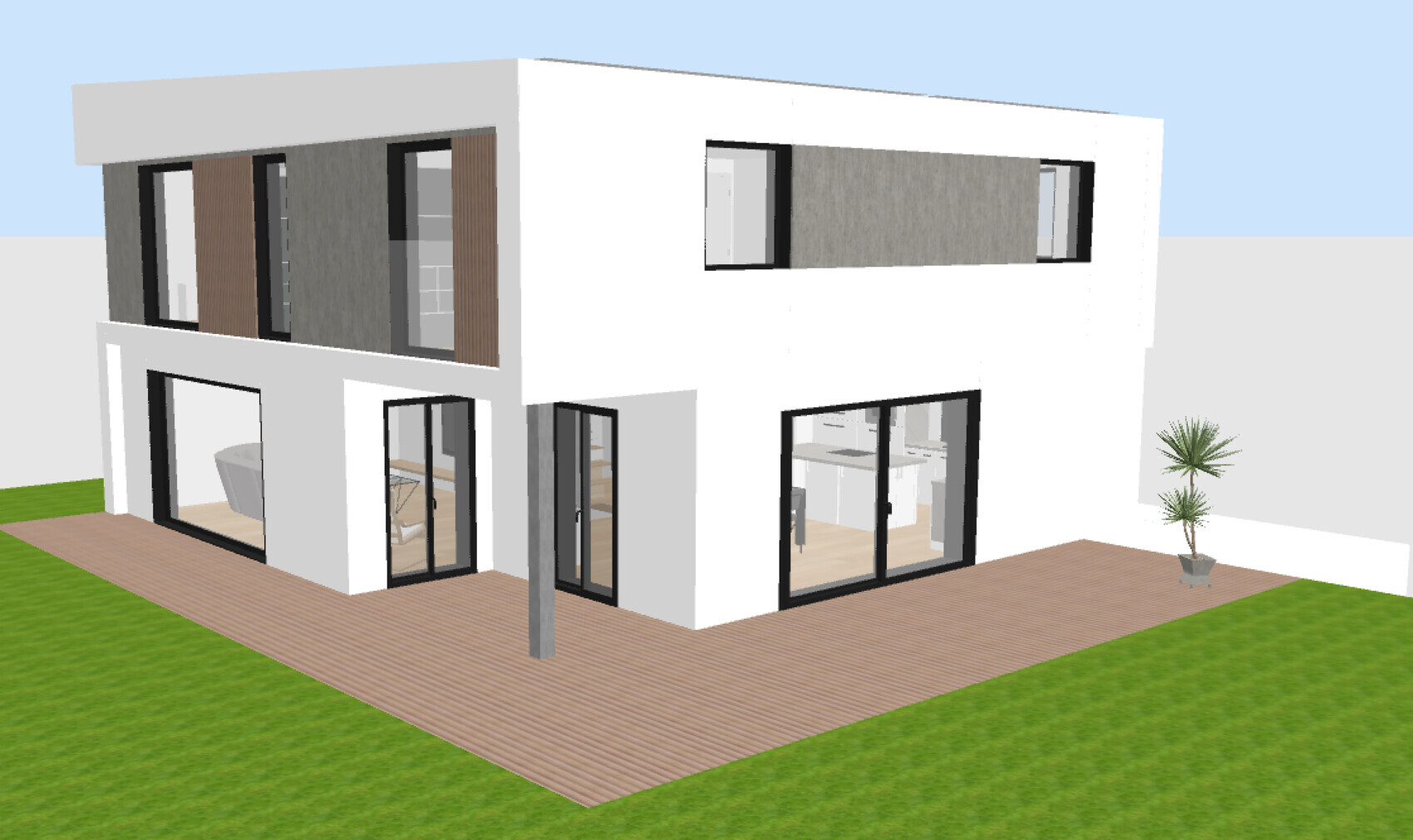

Jetzt mit großem Panormaschiebefenster auf der Südseite mit Zugang zum Garten. Was haltet ihr von der Ansicht? Zu unruhig?
Grundriss: Offener Koch-/Essbereich mit Esstisch und Sofa, Flur, HWR, WC.
Moderne weiße, zweistöckige Hausfront mit großen Glasfenstern, Holzterrasse und grünem Garten.
Schwierige Frage. Ehrlich gesagt stört mich am meisten die Säule. Braucht es die wirklich? Ansonsten ist es jetzt keine Katastrophe - normal halt, würd ich sagen. Reicht normal?
23.06.19 23:03
Es ist nicht das, was ich meinte. Ich hätte das Terrassenfenster rechts mit dem rechten oberen Fenster abschließen lassen
benediktr
24.06.19 19:14
Finde gerade die Säule schön. So gehen Geschmäcker auseinander. Normal muss auf Hinblick des Budgets reichen. Was wäre für dich nicht "normal" bzw. ein Highlight?
Ich weiss. Hier sind wir uns noch unsicher, ob wir den Zugang zum Hauswirtschaftsraum vom Flur aus machen sollen. Falls ja könnten die Hochschränke an diese Wand und ich hätte an der von dir vorgeschlagenen Platz für das Fenster.

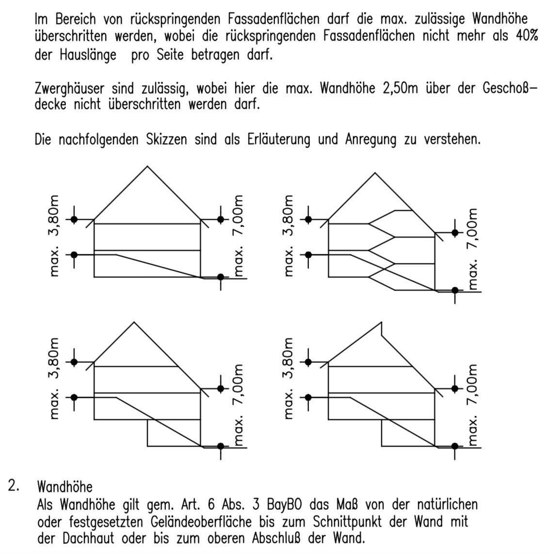

Habe nochmals eine Frage zu unseren Bebauungsplan, der doch strenger ist als geahnt. Vorweg: Bei den Nachbarhäusern gab es wohl einige Befreiungen, was mir der Zuständige Herr beim Bauamt auch schon mitgeteilt hat.
Explizit geht es mir um die Max. zugelassenen Höhen. Hier steht beschrieben, dass im Bereich von rückspringenden Fassadenflächen die Max. zulässige Wandhöhe überschritten werden darf.
Bedeutet dies, wenn ich 2-Vollgeschosse rückspringenden über einen Keller setzen würde, eine Genehmigung klappen könnte?
Vier Diagramme zu Gebäudefassaden mit Höhenmaßen (3,80/7,00 m) und erläuterndem Text.

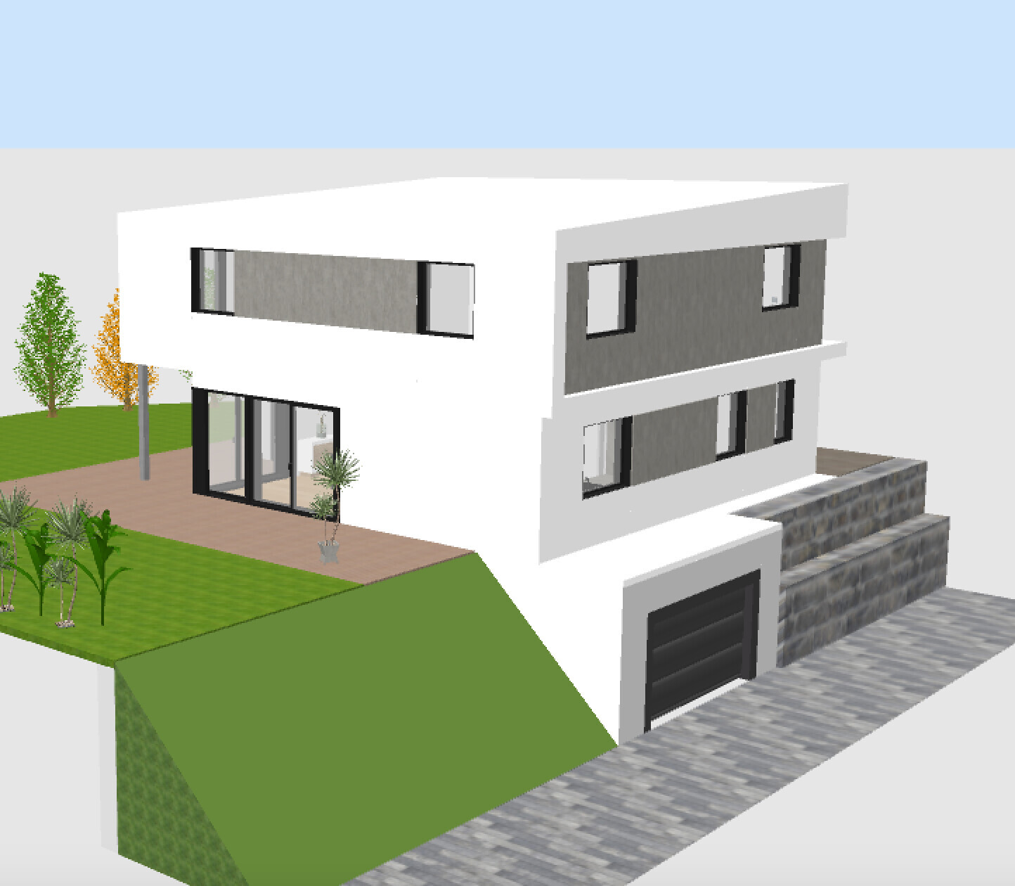

Gemeint ist in etwa so:
Moderne weiße Villa mit grauer Fassade, großer Garage und Treppenaufgang am Eingang.
Ich kann es in dem Programm leider nicht besser darstellen, jedoch ist der Hang eher eine Böschung und das eigentliche Haus steht auf einer ebenen Fläche.
