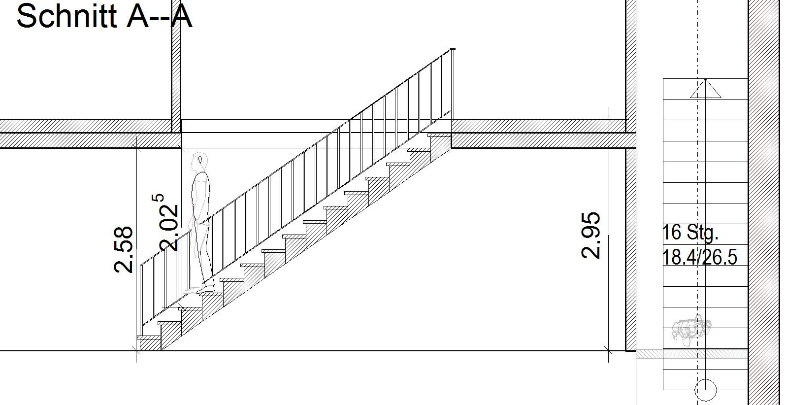

Lasst euch die Treppe und die Überschneidung im OG mal genau zeichnen.
Nicht, dass die Tür zur Ankleide nach planunten nicht mind. 70 cm Platz lassen kann.

benediktr 04.04.20 19:33
Hey kbt09. Das lichte Durchgangsmaß beträgt 198,00. War ein großes Thema in der Planungsphase. Mir ist bewusst, das die DIN 2,00 fordert.
