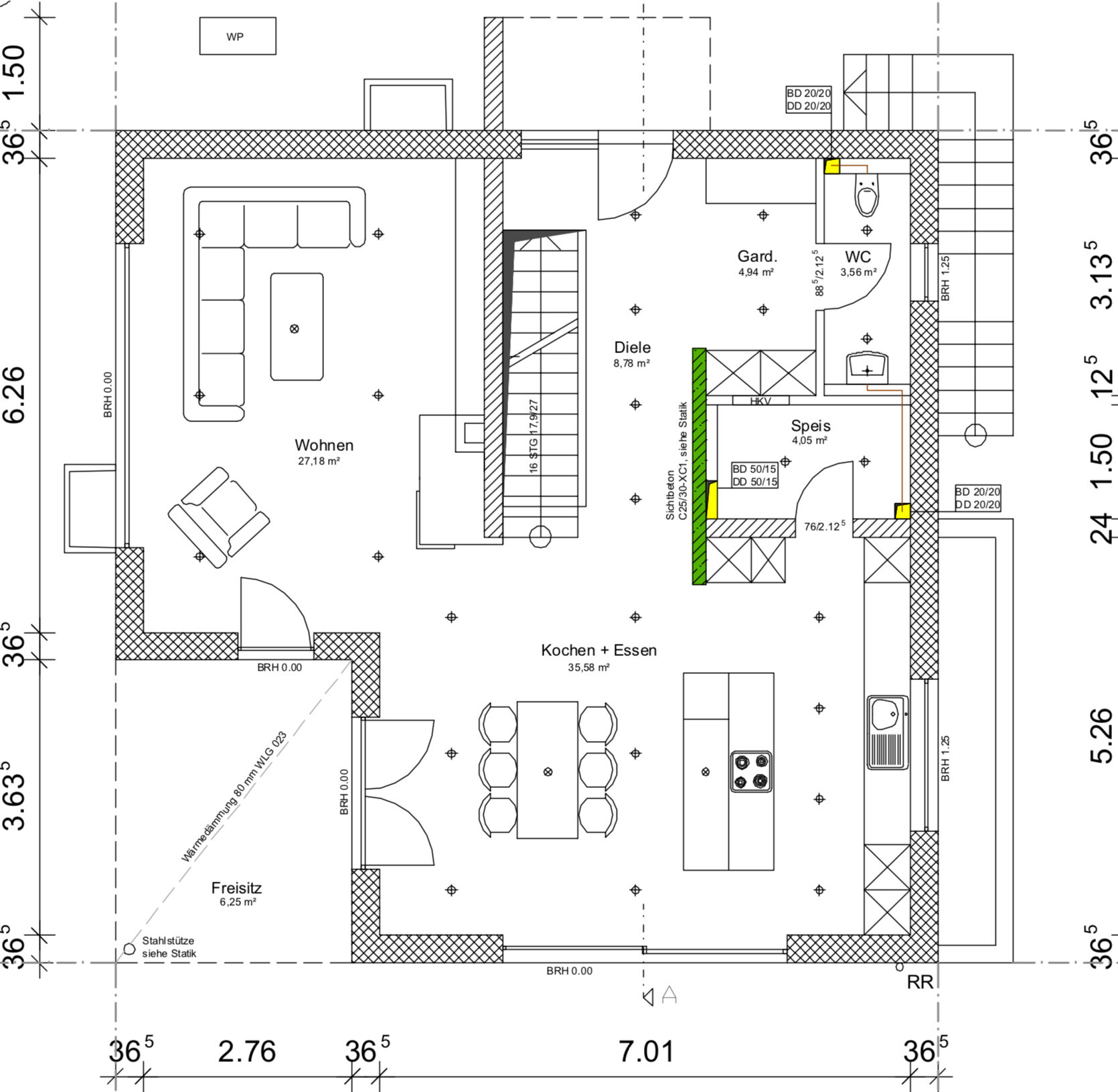

Brauche noch mal eure Hilfe. Ich muss die Halox-Dosen in der Filigrandecke festlegen. Habe mich hier in die Thematik eingelesen, jedoch bin ich mir dennoch unsicher.
Für mich ist die Garderobe und Diele so in Ordnung. Über dem Küchenblock, Esstisch und Couchtisch ist eine Pendelleuchte geplant. Im Wohnzimmer ist zusätzlich indirektes Licht über ein Schattenfugenprofil geplant. Gerne würde ich auch noch ein paar Aufbauspots einsetzen, dies kann ich aber zu einem späteren Zeitpunkt entscheiden.
Thema Küche: Man liest immer wieder, dass die Einbaustrahler an der Kante von der Zeile sein sollten. Wie verhält sich das bei einer Zeile mit einem Block gegenüber? Lieber 2 Reihen einplanen?
@ypg : Du hattest bereits einen Tipp geschrieben. Habe ich jedoch nicht ganz verstanden. Bin hier über jeden Vorschlag dankbar.
Grundriss: Wohnzimmer links, Kochen und Essen unten, Speis, WC, Diele, Treppe, Freisitz außen.

24.05.20 13:05
Ich bin kein Küchenprofi aber mir wäre das auf den Arbeitsflächen zu dunkel. Über dem Küchenblock würde ich auf 2 Pendelleuchten erhöhen - es sei denn, es ist ein großer Querbalken mit vielen Einzelspots geplant. Bei der Arbeitsfläche am Küchenfenster würde ich über Wandlampen nachdenken - zumindest dort, wo kein Fenster ist. Steht denn der Küchenplan schon?
Ansonsten finde ich die Spots und Lampen ausreichend. Die Treppe würde ich noch mehr beleuchten. Wir haben da eine Wandlampe auf halber Höhe, worüber wir sehr froh sind.
Muss aber dazu sagen, dass ich eine Sehschwäche hab und mein Mann es auch sehr hell mag, wenn er läuft und arbeitet.

24.05.20 13:11
Nur auf die Schnelle, finds grundsätzlich nicht schlecht.
Insel würde ich eher mit zwei oder drei einzelnen Pendelleuchten arbeiten.
Küche wenn du es so machst bedenke dass Dein Körper Schatten wirft auf die Arbeitsfläche. Separate Beleuchtung für Arbeitsfläche bedenken.
Wohnzimmer finde ich Spots nicht so toll. Ist Geschmacksache, würde lieber mit Wandleuchten und Steh-/Bogenleuchte arbeiten.
Treppe bedenken je nachdem was im OG planst braucht die auch Licht.

24.05.20 13:15
Genau so ist es geplant. Glaube aber man darf hier keine Links/Bilder dazu posten oder? Deswegen auch nur ein Deckenauslass.
Küchentermin habe wir in 2 Wochen. Evtl. sollte man dann noch mal exakter planen, sobald das feststeht.
Die Treppe wird mit Wandspots beleuchtet und noch über eine Pendelleuchte. Das sollte genügen.
