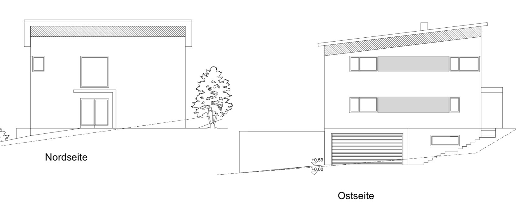

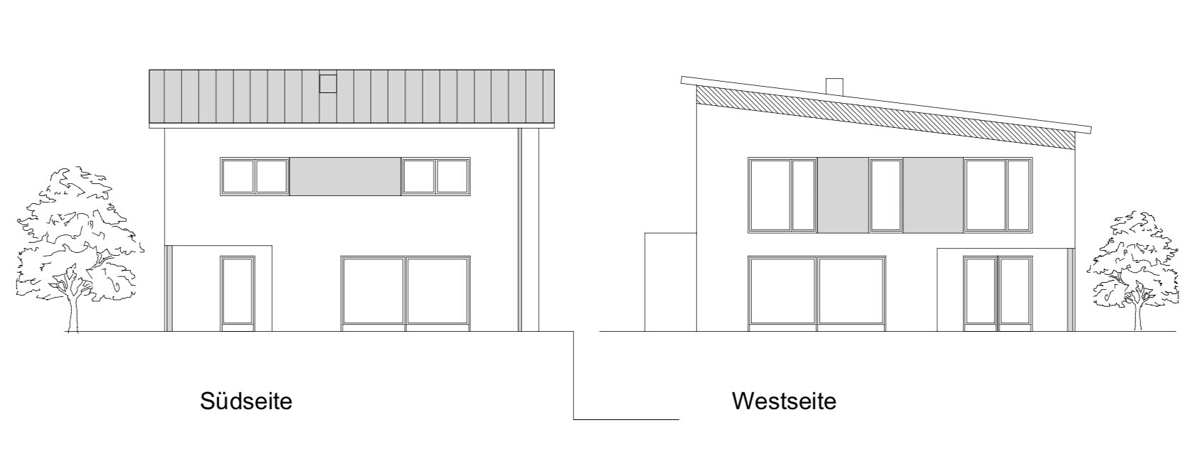

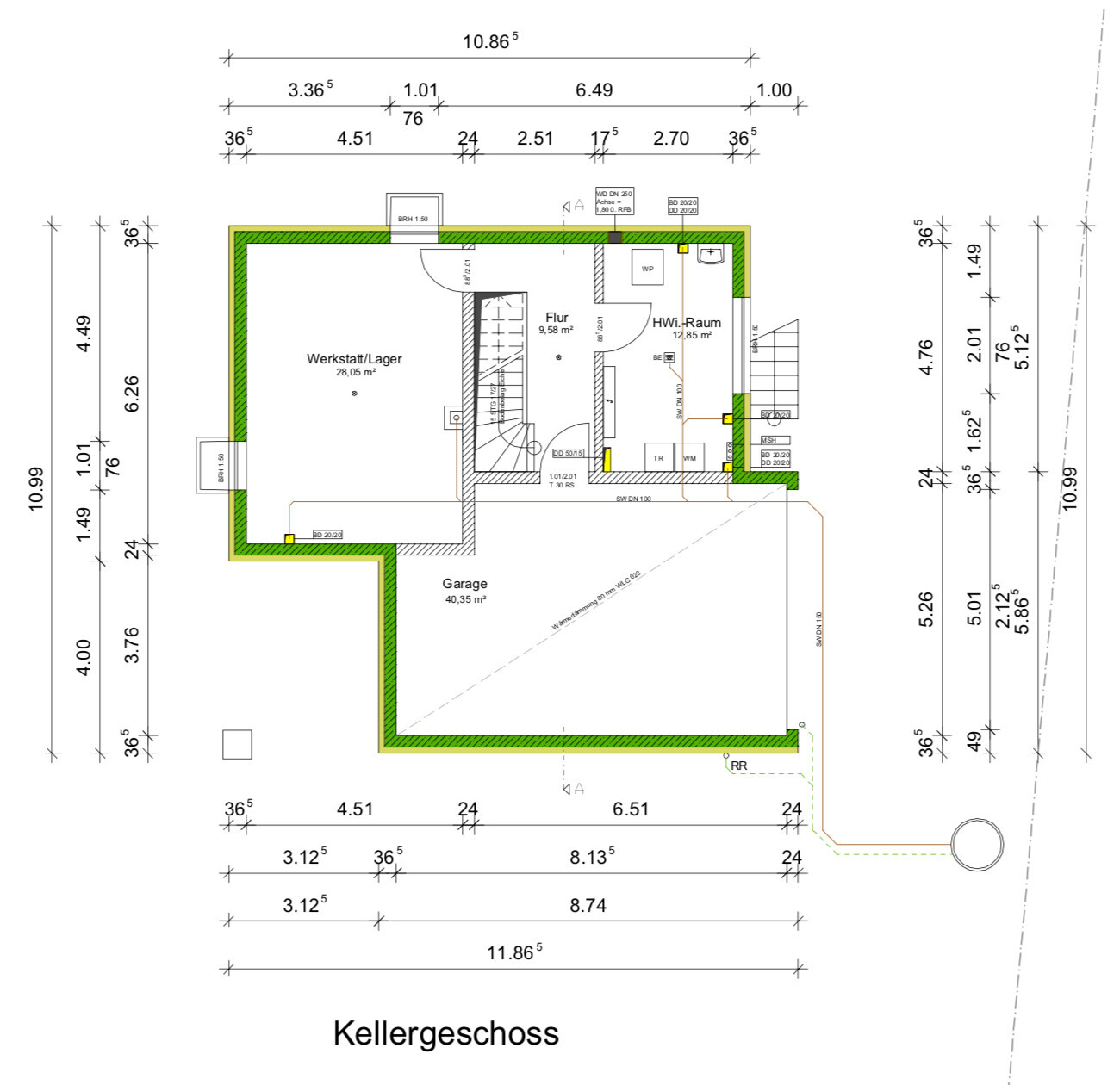

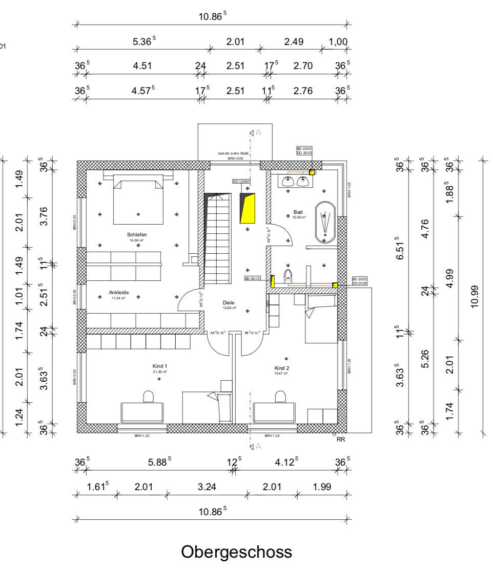

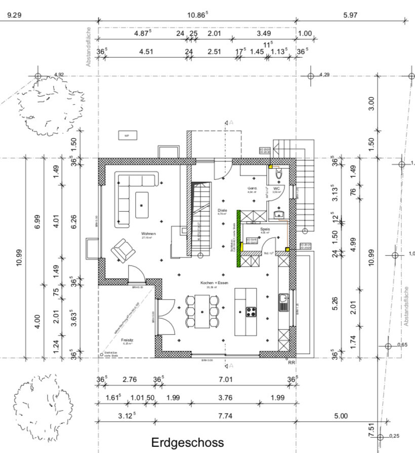

Gerne könnt ihr nochmals ein Auge darauf werfen. Bedanken möchte ich mich noch mal bei allen Diskussionsteilnehmern, die uns sehr gute Tipps geben konnten.
Die Deckenspots sind noch nicht final, hier herrscht große Unsicherheit
Kellergeschoss Grundriss: Garage, Werkstatt/Lager, Flur, HWR, Treppen, Maße
Grundriss Erdgeschoss: Wohnen, Kochen/Essen, Treppenhaus, WC, Außenbereich mit Möbeln.
Grundriss Obergeschoss eines Hauses: Schlafzimmer, Ankleide, zwei Kinderzimmer, Diele und Bad.
Architekturzeichnung zweier moderner Häuser; Süd- und Westansicht mit Fenstern und Türen.
Nord- und Ostansicht zweier moderner Häuser auf Hanglage mit Baum und Garage.
ypg 21.05.2020 18:56
Der gefällt mir!
Deckenspots: auf die Schnelle: ein Band durch Flur und Richtung Küche abknicken (90 Grad), in der Küche noch mal abknicken, das Band. Flur und Küche separat schalten lassen. Den Rest weglassen und anders beleuchten -> Pendelleuchte über esstisch, etc.
