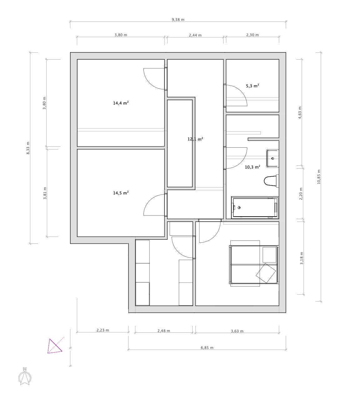

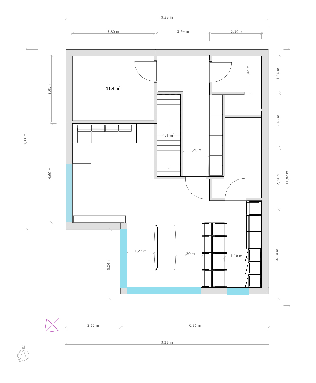

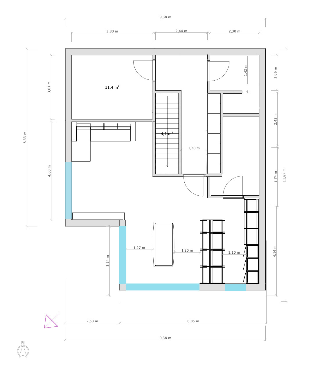

Weil Du dich ja in dem anderen Thread "beschwerst", das wenig konkrete Verbesserungsvorschläge kommen, habe ich deinen Grundriss mal leicht überarbeitet. Insgesamt gefällt mir deine zweite Version schon viel besser, mich stört nur immer noch dieser Vorsprung (auch wenn er jetzt im Süden sitzt) und der fehlende Platz oben in der Ankleide.
Was habe ich gemacht? EG und OG im Süden auf eine Linie gebracht und zwar genau mittig. Heißt das EG wurde kleiner, das OG entsprechend größer. Die Gesamtfläche bleibt gleich, also bleibt es bei Deinem Anbieter kostenneutral. Um im EG die Fläche weg nehmen zu können, habe ich einfach die platzfressende Garderobe im EG eliminiert und Bad und Technik Richtung Eingang geschoben. Vor den Garderobenschränken konnte man sich ja eh kaum bewegen. Technikraum nun eher größer, aber länglicher. Bad auch nen Tick größer. Großer Garderobenschrank. Mögliche Fenster im EG mal blau angedeutet. Auf dem Plan wirkt der Flur schlauchig, in real wird das wegen der Treppe aber anderes wirken. Unter die Treppe könntest Du ja noch einen Abstellraum Im OG habe ich den Platz ganz einfach für ein größeres Schlafzimmer und eine größere Ankleide genutzt.

Sieht gut aus. Mir gefällt es, würde zwar das ein oder andere für mich versetzen (Tür Hauswirtschaftsraum oder Ankleide), aber das sind persönliche Sensibelchen. Auch die Fensterfrage hat es hier nicht so schwer - müsste alles gut passen, inkl Spannung//Harmonie

@Würfel* : vielen Dank für deine Gedanken und Anpassungen am Grundriss. Gefällt in der Variante auf jeden Fall besser.

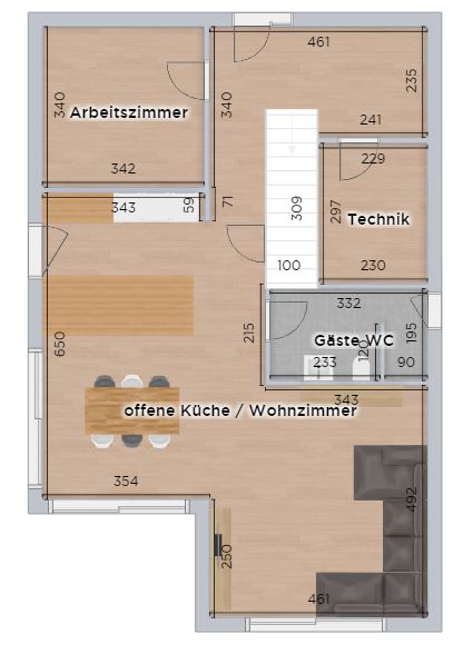

Wir haben gestern abend noch einmal lange über den Grundrissen gesessen und haben für uns einen großen Nachteil dieser Variante gefunden: wenn man in den offenen Küchen/Ess/Wohnbereich reinkommt "läuft" man direkt auf den Eßtisc/Kochinsel zu. Das wirkt unruhig.

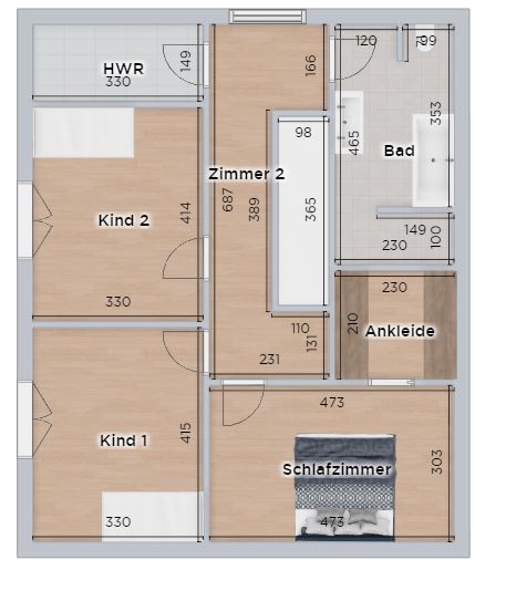

Daher haben wir noch einmal den anderen Grundriss genommen und die Außenmaße leicht verändert. Wäre nett wenn Ihr hier ebenfalls eure Meinung noch einmal einbringen könntet.
Für uns größter Nachteil bei dem jetzt: relativ kleine Ankleide.

Sry, sehe ich überhaupt nicht.
Auf mich ist @Würfel* Vorschlag bei weitem ausgewogener, harmonischer und funktioneller.
Das mit dem auf den Esstisch/Kücheninsel zulaufen verstehe ich überhaupt nicht. Zum einen schau Dir mal die Maße an, da ist deutlich Luft.
Du holst Dir wieder das Gäste-WC ins Zentrum des Hauses.
Aber ist Deine Haus, wenn es Dir so besser gefällt...EG ist ja im Prinzip der Ausgangsentwurf...
