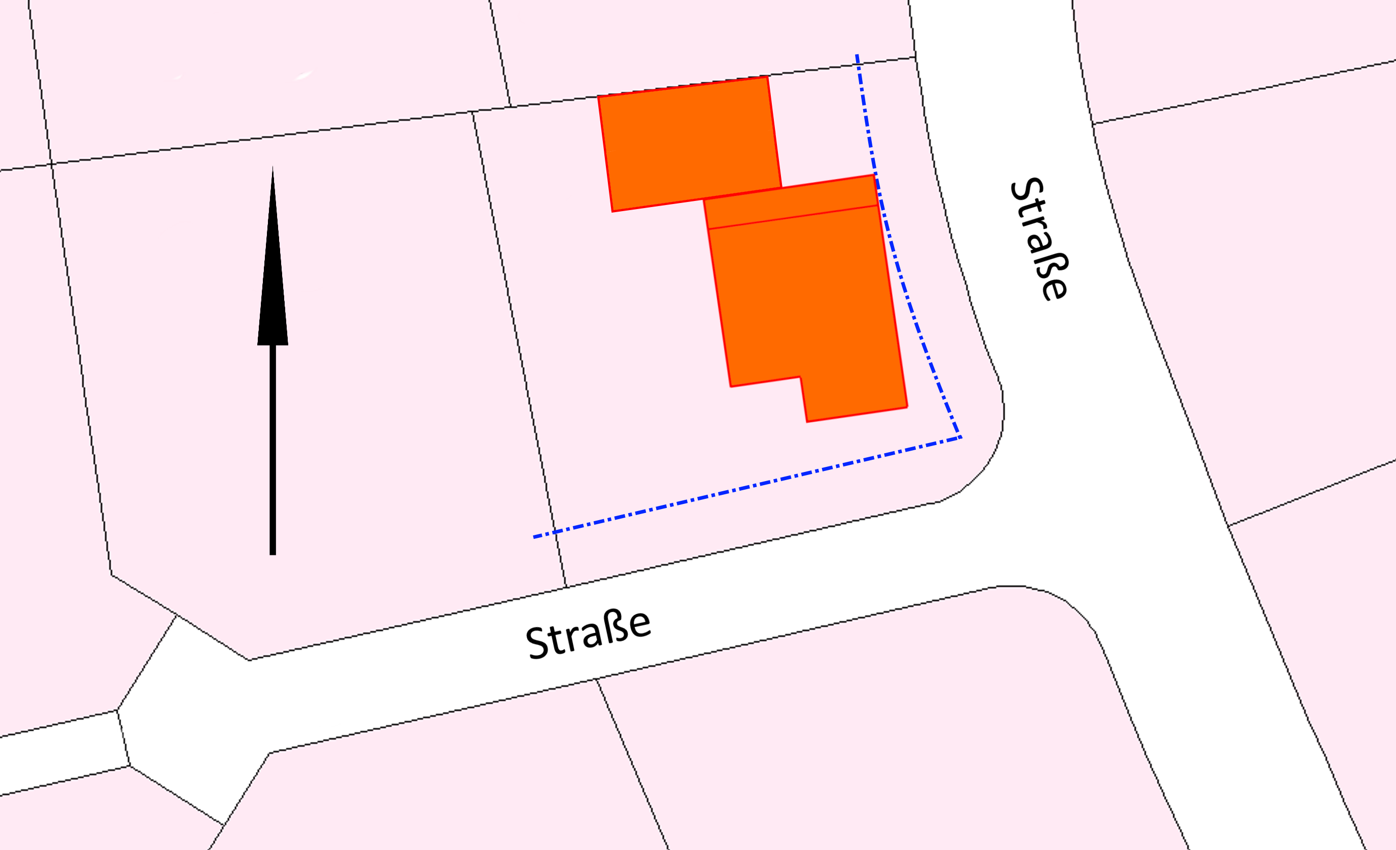

am liebsten Doppelgarage mit Abstell-/Hobbyraum
Hab' Dir mal so'n Trümmer auf's Grundstück gestellt. Ich find's suboptimal. Mal sehen, was die anderen so sagen:
Lageplan: Eckgrundstück mit zwei orangefarbigen Gebäuden, blaue Grenzlinie und Nordpfeil.
Den OG-Rücksprung kann ich mir auch nicht so recht vorstellen. Vielleicht ist es aber gar nicht so schlimm, wenn die Ansicht mal vorliegt.
Auch suboptimal zumal mich der Grundriss auch nicht vom Hocker reißt.
Auf der einen Seite Engstellen und auf der anderen viel leerer Raum.
Vom Esstisch direkt ins Gäste-WC! Will man das wirklich?
Nein, das braucht keiner. Kein Gast möchte da Geräusche oder Düfte hinterlassen, kein Schlafgast will durch die Küche zur Toi oder geduscht am Frühstückstisch vorbei.
