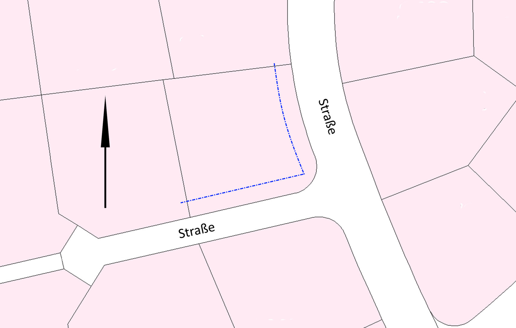

Kennt jemand ein Programm mit dem man das Grundstück vernünftig zeichnen kann
Findest Du meinen Plan in #26 etwa unvernünftig?
Falls nicht, hier mal die Karte ohne Planung:
Lageplan einer Straßenecke: pinke Bauflächen und blau gestrichelter Grundstücksrand an der Straße.
Maßstab ist 1:100. Ich zeichne sowas mit paint.net, weil's so einfach ist, wenn man sich mit der Ebenentechnik vertraut gemacht hat. Ist natürlich nicht zentimetergenau und das Ausrichten geschieht auch nicht exakt. Für 'ne Feinabsteckung reicht's sicher nicht, für die erste Planung aber völlig ausreichend.

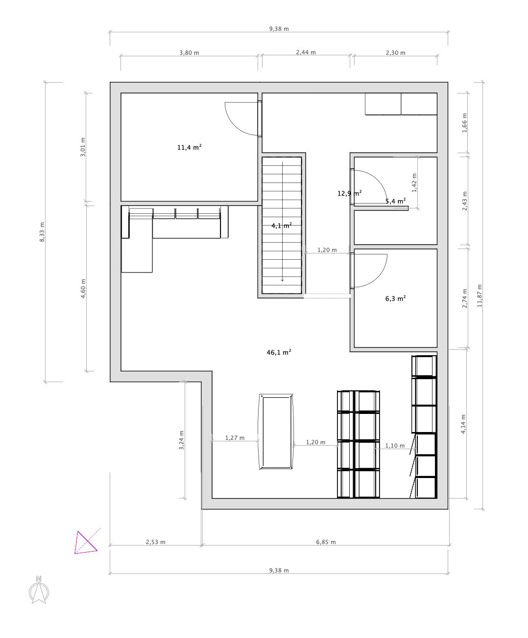

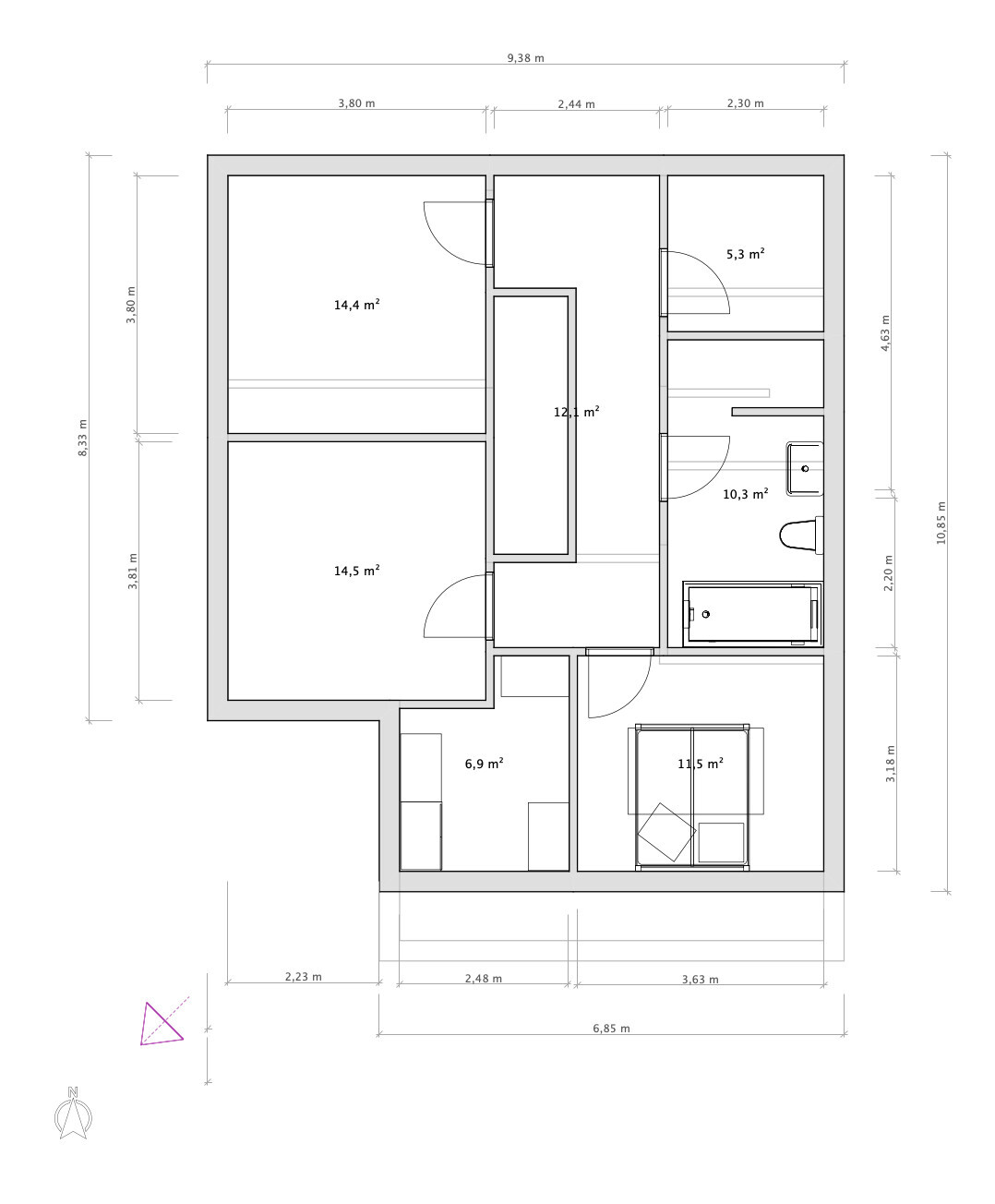

Habe mir vom Erschließungsplan einen ausgedruckt und das Haus dann ebenfalls einmal eingezeichnet. Haben das Haus mittlerweile neu überarbeitet und Küche / Wohnzimmer getauscht. Somit hat man vom Ess-/Wohnzimmer den Zugang zur Terrasse/Garten und nicht mehr im Süden, wo "weniger" Garten ist.
Grundriss eines Gebäudes mit Räumen, Treppenhaus, Türen und Flächenangaben in Quadratmetern.
Grundriss eines Wohnhauses mit mehreren Zimmern und Maßangaben.
Escroda
Ja wo isser denn?
Ich kann immer noch nicht glauben, dass der Versatz vom OG 20k sparen soll. Die qm würden dem Schlafzimmer gut tun. Auch fehlt mir die Vorstellungskraft, dass dieser kleine Versatz gut aussehen könnte.
ich habe es mal in einem Forum als erfolgreich praktiziert gelesen
Da ging es um die Vermeidung eines Vollgeschosses. Hier geht es um Kostenersparnis in Verbindung mit Vermeidung der Nicht-Vollgeschossigkeit.
