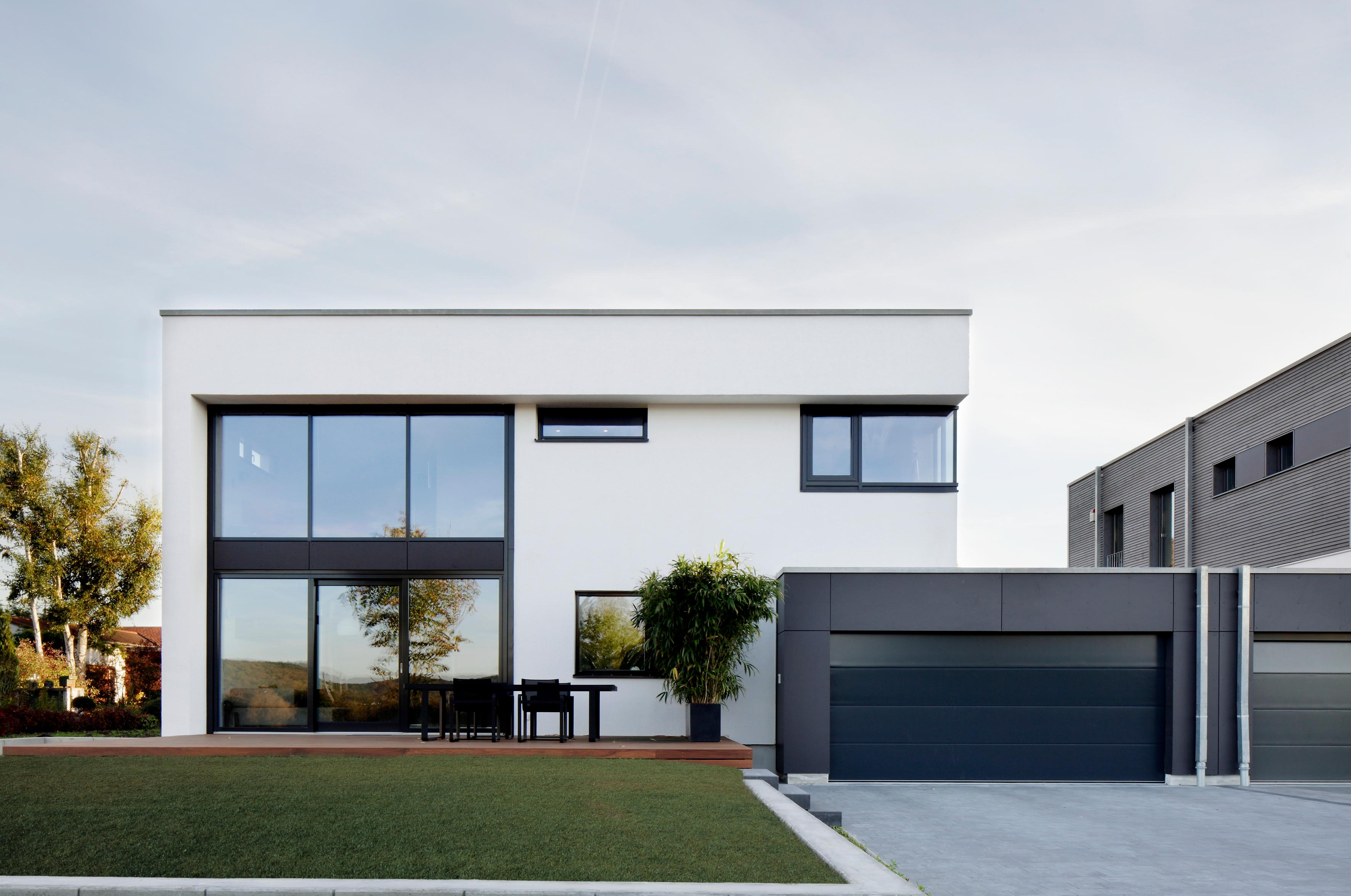

Du könntest doch auch eine breite Garage unter das OG schieben, um das Haus weiter nach Norden zu bekommen. Das EG wird dann kleiner, dafür wandert das Gästezimmer ins OG. Mit vernünftiger Treppe klappt auch ein Treppenlift, wenn's mal sein muss. OG muss dann nicht einrücken, weil das Gästezimmer den Platz ausfüllt.
So in etwa:
Moderne weiße Villa mit großen Glasfronten, Terrasse mit Tisch und Stühle, dunkle Garage rechts.

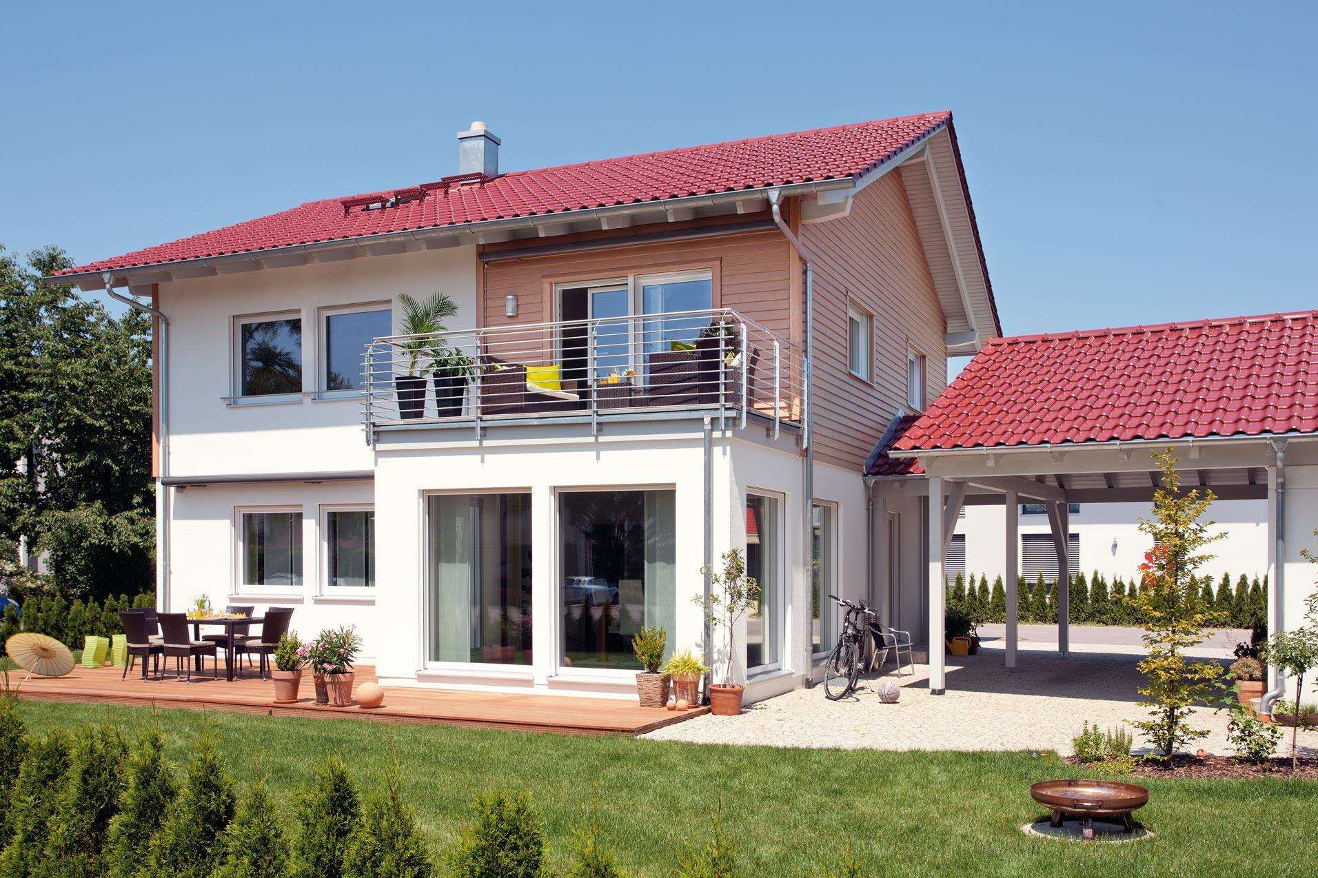

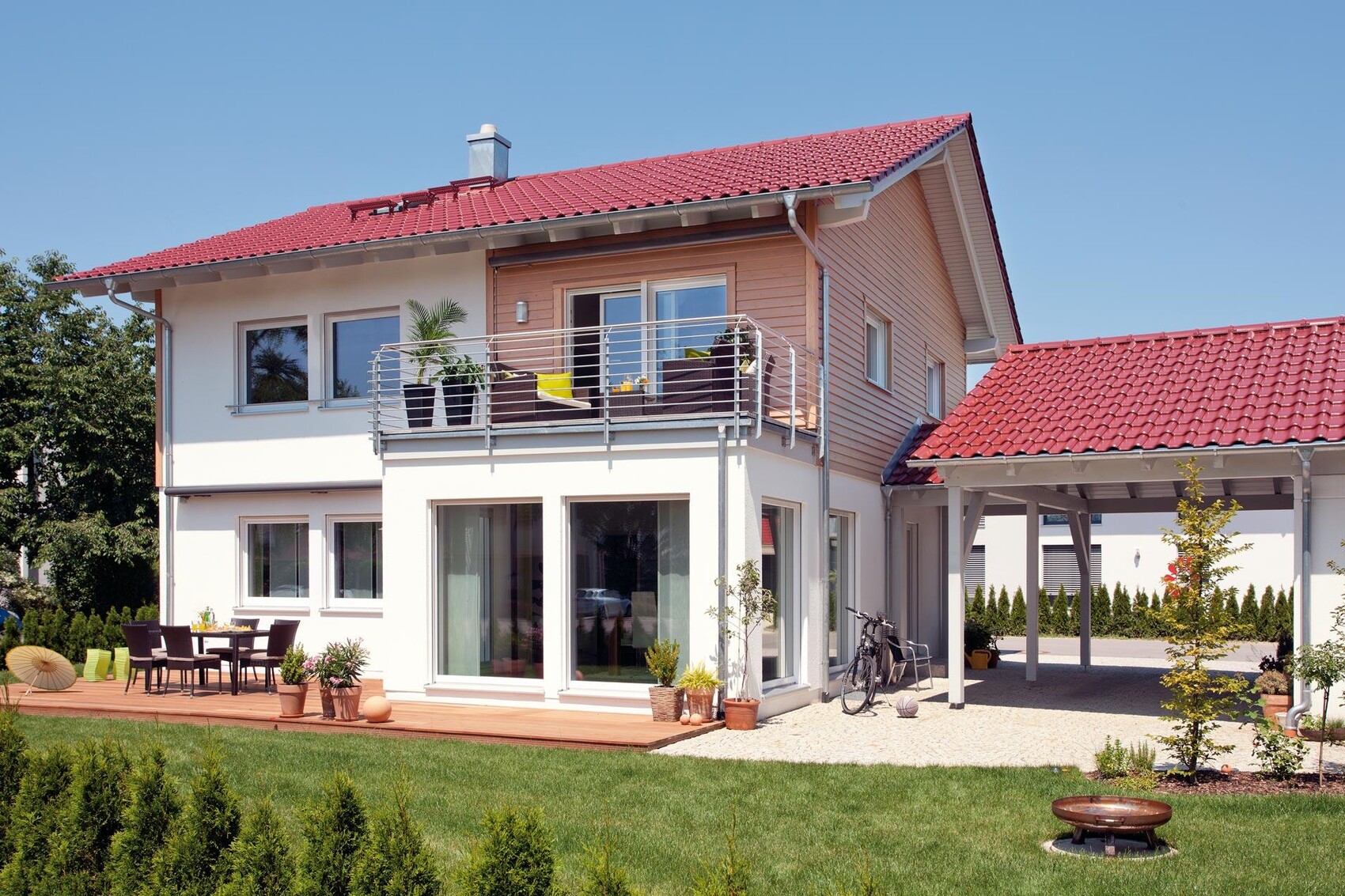

@Würfel*: gebe ich dir recht. Momentan eher geplant wie folgt (also mit Flachdach und ohne Balkon darauf...) - im Süden und dafür keinen Versatz im Norden mehr.
Modernes zweistöckiges Haus mit rotem Ziegeldach, Balkon, Terrasse, Garten und Carport.
