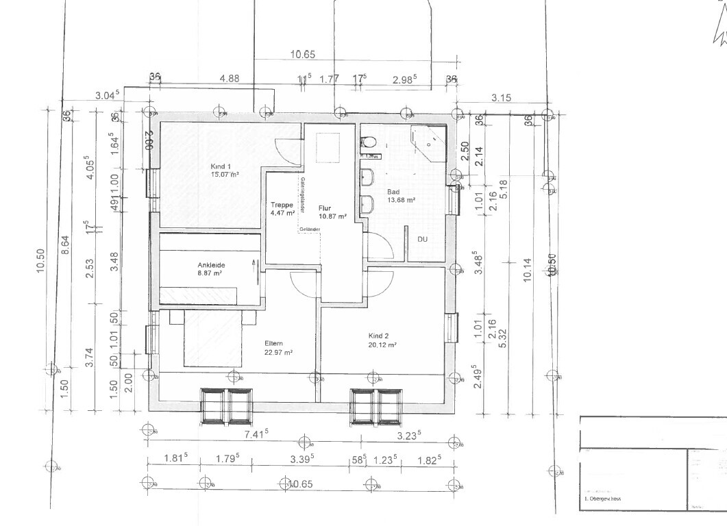

Kniestock ist übrigens 1,50, weil die Frage noch vorher aufkam, ob wir vor dem Bett im Schlafzimmer noch stehen können.
Grundriss eines Familienhauses: Eltern-, Kind 1-, Kind 2-Zimmer, Ankleide, Bad, Treppe, Flur
Wenn die Linie unterhalb des eingezeichneten Bettes die 2 m-Linie ist, was ich bei der gezeigten Dachneigung und Kniestockhöhe von 150 cm vermute, dann ist untenrum ums Bett herumgehen für Zwerge geeignet .
Die 2 m Linie in den Nordräumen ist gar nicht skizziert .. ich sehe da z. B. das WC und die Eingangstür für Kind 1 ... wie soll das funktionieren?
Markus_21
wir hatten die Kniestockhöhe nachträglich noch mal erhöht, so dass das mit der Tür in jedem Fall geht. Um das Bett herum, muss ich ja nicht selbst. Meine Freundin ist < 1,60 m
wäre aber ein Grund, warum man nicht mehr ins Bett findet.
Ich habe jetzt diesen Thread nicht so verfolgt, sehe aber, dass der Hobbyraum die beste Lage bekommt. Muss ich jetzt nicht verstehen.
Außerdem frage ich mich, wozu die Bemaßung sein soll... die man ja erst in der Ausführungsplanung so genau braucht. Nun denn: die Tiefe des Balkons ist leider nur zu raten?
Im OG: da gibt es kein normales Zimmer. Jedes Zimmer (außer das Bad, wenn man mal im Bad von den 1-2qm im Eingang grosszügig absehen sollte) hat im Eingang eine Fläche, die nicht nutzbar ist. Das kann man mal mit einem Büro machen oder Gästezimmer, aber als Grundsätzlichkeit sollte man mal überlegen, ob man nicht bei der Treppenlage einen Riesen Fehler macht, der so ein Rumgestückel von Räumen zulässt.
Auch das gefangene Wohnzimmer ist mir irgendwie zu weit rum. Wenn da Kinder spielen sollen, sieht Madame oder Monsieur am Herd die Kinder nicht.
Wie breit ist denn das Wohnzimmer?? Ein Fachmann hat da jetzt keine Linie gezogen, oder?
Wenn ich 3 Meter vermute, dann ist der ganze Raum 3 Meter breit über die ganze Länge, die sich dann als U um die Treppe bzw Flur windet. Das ist alles viel zu schmal. Die Küche dürfte ja weniger als 3 Meter haben... dann eine Küchentür, wo man an ein Möbel stösst. Das wird leider ein Schlauch, wo man nicht ans Ende schauen kann... das wird kein schöner Raum.
