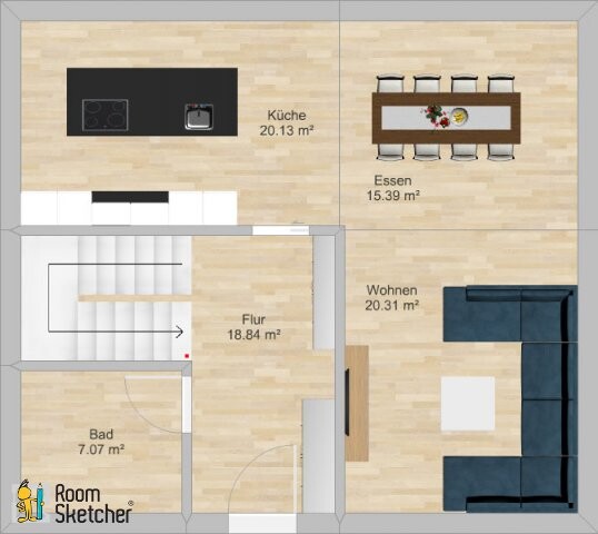

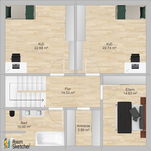

Also bei den außenmaßen kein vernünftiges raumprogramm bei den paar räumen hinzubekommen ist schon ne miese Leistung wie ich finde.
ich habe mal die Außenmaße beibehalten und ne andere Treppe genommen und schwups hat man keine komischen verwinkelten räume mehr. da kann man ordentlich Quadratmeter abspecken. ich habe die Fenster mal weg gelassen.
wenn ich für mich selber plane habe ich auf jeder Etage zwei räume mehr auf der selben Fläche geplant (und wir planen ohne Keller), Technik und Büro unten und Hauswirtschaftsraum und zweites Bad oben. eine Speisekammer braucht man bei der großen Küche wohl eher nicht, denn in die Hochschränke sollten genügend Vorräte rein gehen
norden ist in meinem fall unten (sorry fürs drehen)
Grundriss eines Apartments mit Küche, Essen, Wohnen, Flur, Bad und Treppenaufgang
Grundriss der Etage: zwei Kinderzimmer, Elternzimmer, Flur, Bad, Ankleide, Treppenhaus.
