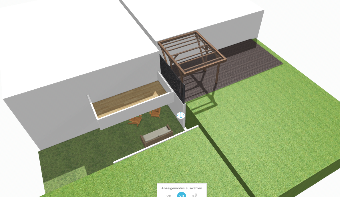

wir planen ein Einfamilienhaus am relativ steilen Hang (Nord-Bayern). Anbau ist vorgeschrieben und die Hausform durch das vorhandene Nachbarhaus vorgegeben.
Besonders ist, dass wir das Wohnen im OG planen um direkten Terrassenzugang zu haben. Zusätzlich wollen wir das OG ohne Geschossdecke - also firsthoch offen gestalten (also keinen DB, Spitzboden etc.)
Uns gefällt der Entwurf sehr gut. Wir sind uns der Treppen bewusst (zB Einkäufe tragen etc, Wasser gibts aus dem Quooker 😉...) trotzdem gefällt und die Möglichkeit einer Terrasse im oberen Bereich.
Wir haben bereits ein Angebot schlüsselfertig vom GU, inkl unserer Wünsche (Parkett, 4m Hebeschiebetür, 3x Bad) und Außenanlagen erhalten und könnten jetzt loslegen. Wir sind nun gespannt was die Profis hierzu sagen, ob wir hier kritische Punkte übersehen - wir würden es so bauen lassen!

Ich sehe da allerdings auch, dass im UG Hauswirtschaftsraum sowie im EG Elternbad je ein Kellerschacht für die Fenster geplant sind die durch Planung von den Terrassen (EG Schlafzimmer und OG Küche)  eingeschränkt werden.

Der Nachbar hat doch kein Satteldachhaus. Sieht nach versetzten Pultdach aus.
hanghaus2023
02.04.26 10:15
Da gilt das Nachbarrecht im Sinne der Doppelhausbebauung.
Sehe ich auch so. Daher meine Zweifel ob denn das Bauamt den Plan genehmigt.
Ich sehe die Kosten explodieren! 1 Mio ist hier drin.

Ich sehe da allerdings auch, dass im UG HWR sowie im EG Elternbad je ein Kellerschacht für die Fenster geplant sind die durch Planung von den Terrassen (EG Schlafzimmer und OG Küche)  eingeschränkt werden.
Da sehe ich auch noch Sinnbefreite Lösungen.
02.04.26 10:23
Da braucht es auch keine Simulation, dass der Nachbar immens sein Licht genommen wird.
quick&Dirty mal kurz gezeichnet

Um irgendwie mit dem Budget hin zu kommen, an den Nachbar anbauen. Terrasse auf gleichen Niveau. Das sollte dann auch zu genehmigen sein. UG+EG+DG mehr ist nicht drin.  Was vor 30 Jahren baubar war für einen Bruchteil des Geldes siehst ja am Nachbarn.
